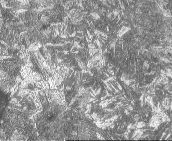

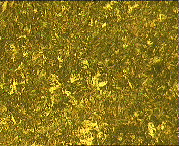

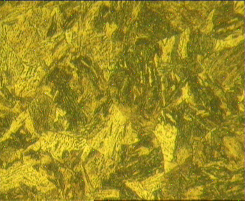

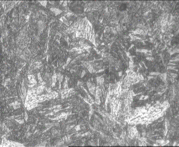

我公司一批外协20CrMnTiH联轴器外套,发外渗碳淬火,在装车使用过程中意外断裂,扭矩试验合格,目前客户要求我们给出原因,做了成分和夹杂、组织检验,都是合格,双方同意为偶发事件,因为我们做了数万件外套就这一个坏了。
我的观点是心部组织有少量块状F,1、影响基体强度,2、心部组织F和表面渗层的应力平衡由于F的影响而破坏(渗层本来是压应力,心部是压应力,F的存在导致平衡被破坏),心部组织本身符合6141.3规定,在上坡时负载过大而发生意外破裂。
请各位前辈专家号号脉。

断裂件,没有做断口的基本分析么?
组织正常,没有什么所谓的块状铁素体

这个显微镜拍摄效果不是很好,在视场中那些白亮块状的是不是铁素体?

晚点传,现在不在手头上,想请教一下,那些白亮组织是否有先共析铁素体,这个照片比较模糊,目镜下可以看到属于沿晶界的块状组织。
