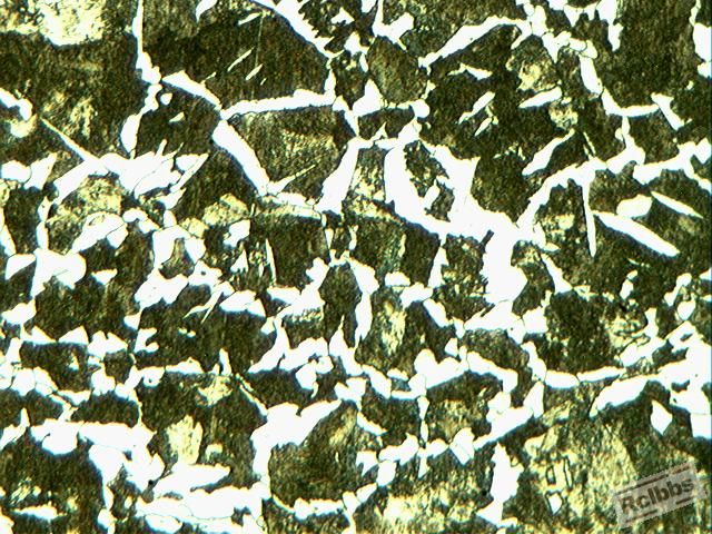

材质:45#   状态:热轧    100X   魏氏组织
参与人数 1热处理币 +5 贡献值 +5 收起 理由
刘武乐 + 5 + 5 不错的图片
签到天数: 270 天
发表于 2012-8-17 14:28:59 | 显示全部楼层
这是魏氏组织吗?感觉特征不明显呢?还是因为视场太小了,本人愚钝啊!

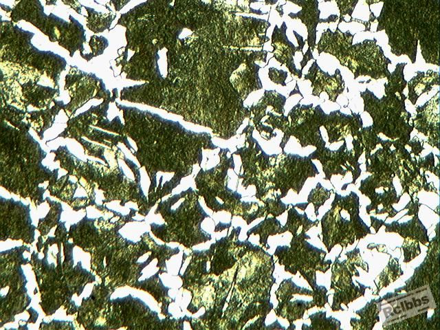

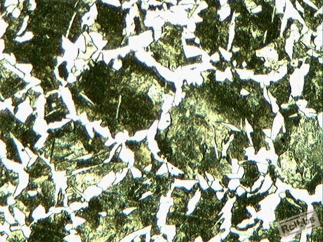

签到天数: 56 天
发表于 2012-8-17 14:36:30 | 显示全部楼层
轻微的魏氏组织。

发表于 2012-8-17 15:01:05 | 显示全部楼层
我感觉只是有魏氏组织倾向,不能说有魏氏组织,不知对否!

发表于 2012-8-18 07:10:11 | 显示全部楼层
同感,魏氏组织倾向,魏氏组织不明,不过图拍的不错.

发表于 2012-8-20 17:01:01 | 显示全部楼层
是魏氏体倾向,但不能算是魏氏体。
发表于 2012-8-21 00:44:11 | 显示全部楼层
赞同魏氏组织倾向

发表于 2012-8-21 08:30:39 | 显示全部楼层
同意楼上个观点!
网状铁素体粗大,但是魏氏组织还不是很明显!

发表于 2012-8-21 14:33:04 | 显示全部楼层
这不是典型的魏氏组织吧?
签到天数: 98 天
发表于 2012-8-21 14:48:50 | 显示全部楼层
本人也觉得魏氏组织特征不明显,可以在400倍视场下观察

发表于 2012-8-21 22:07:54 | 显示全部楼层
中低碳钢? 先共析? 冷却有问题? 完全无法把握。
楼主麻烦把成分和工艺贴出来,至少要大致说明工艺类型和钢种。光给出照片没有任何意义

发表于 2012-8-22 10:10:33 | 显示全部楼层
魏氏组织不明显啊,网状铁素体半溶解状态。

发表于 2012-8-22 10:41:54 | 显示全部楼层
只能说是魏氏组织倾向,局部有轻微的魏氏体组织
