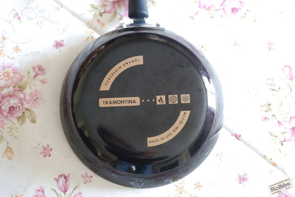

锅的牌子是TRAMONTINA, 网上查到Tramontina,中文名字查蒙蒂纳,是巴西顶级的锅具品牌,总公司位于巴西南里奥格兰德州,10家工厂遍布世界各地,在巴西Tramontina的身影占据巴西餐具市场的90%以上;在美国Tramontina的身影占据美国餐具市场的70%以上。 我家的是Made in USA。

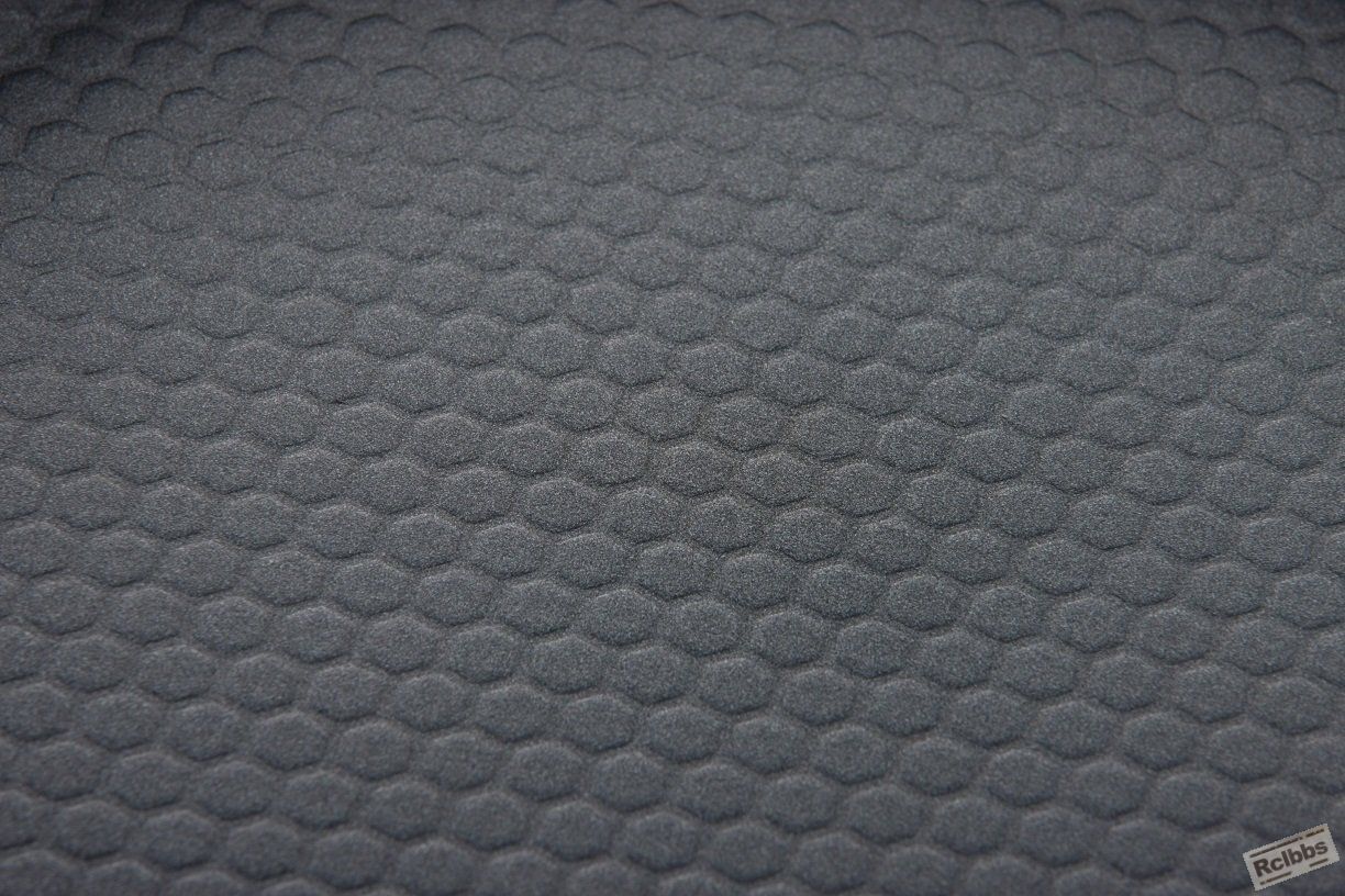

貌似Excalibur技术的表面比较好,下面是表面情况,用蜂窝结构的表面分割为小单元,增强粘接力,抗脱落,但表层材料还是化学树脂类吧,耐温性不高

附件是我们家用的3个不粘锅的一个,美国生产。材料是铝合金,外锅涂搪瓷,内锅不知道是涂的什么。

 楼主| 发表于 2012-8-24 14:26:11 | 显示全部楼层
外锅涂搪瓷,急剧加热,搪瓷不会炸裂脱落啊?

发表于 2012-8-25 11:14:58 | 显示全部楼层
从图上看,外锅壁不像是搪瓷,倒是很像高温陶瓷涂料(个人意见)。至于搪瓷,一般不干烧或急冷急热,则不会出现绷瓷现象。

签到天数: 2862 天
发表于 2012-9-26 10:39:29 | 显示全部楼层
钢铁医生 发表于 2012-9-26 10:15
在美国市场上,只要不是陶瓷材料就是有机树脂材料了。现在看来不是 Platinum Pro”或“Professional就是  ...
我从锅的生产公司的美国网站上获悉,该锅内表面是特氟龙,外表面是搪瓷,锅的材料是铝合金。在美国市场有中国生产的铸铁锅,黑色,非常重,非常重!手柄也是同时浇铸的,我没有买它。几年前买过台湾生产的铁锅,应该说是钢锅,没有任何涂层,生锈,没有用几次,丢掉了。现在炒菜用不锈钢锅。美国的不锈钢锅很重,但不是非常重。
