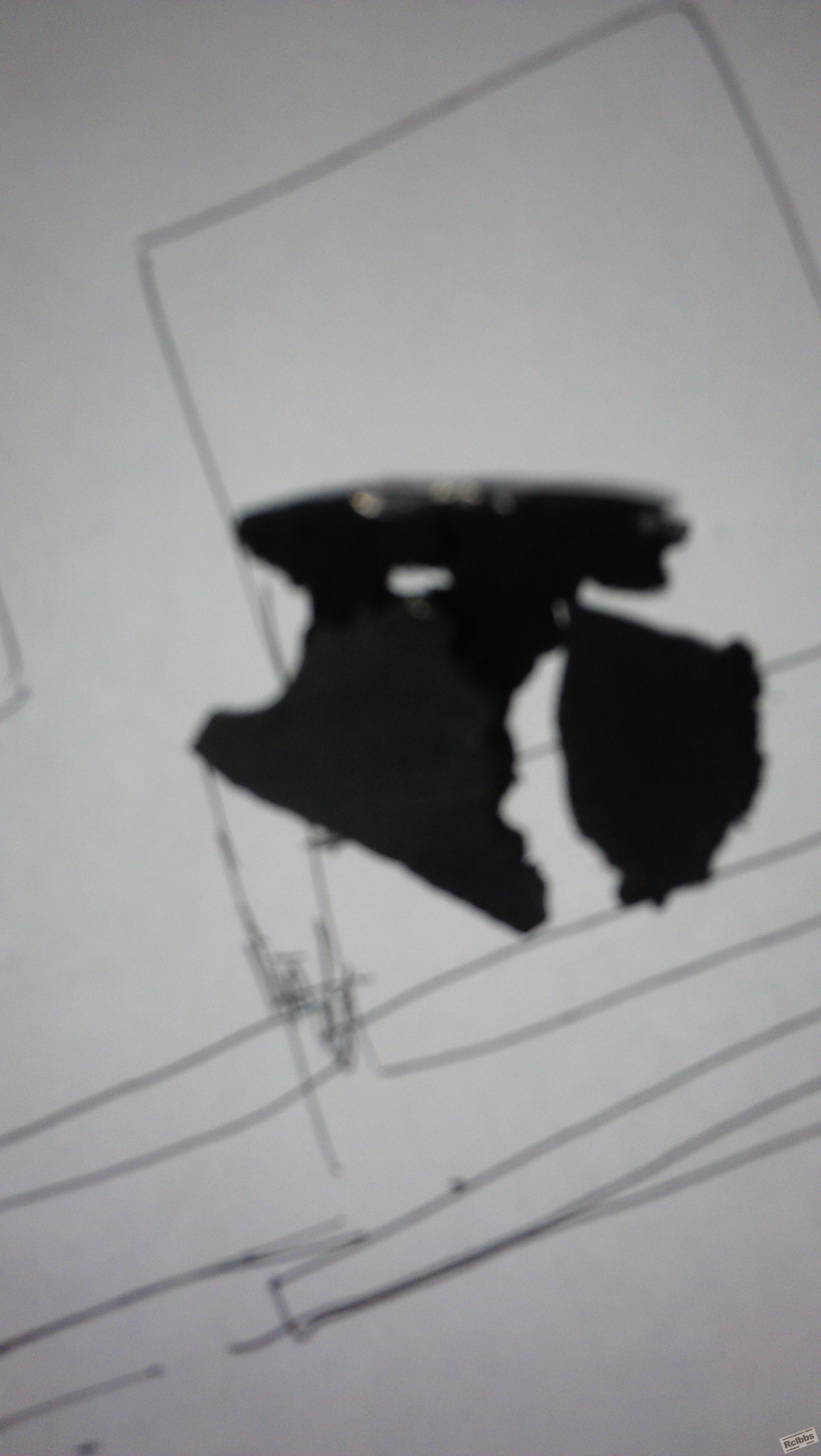

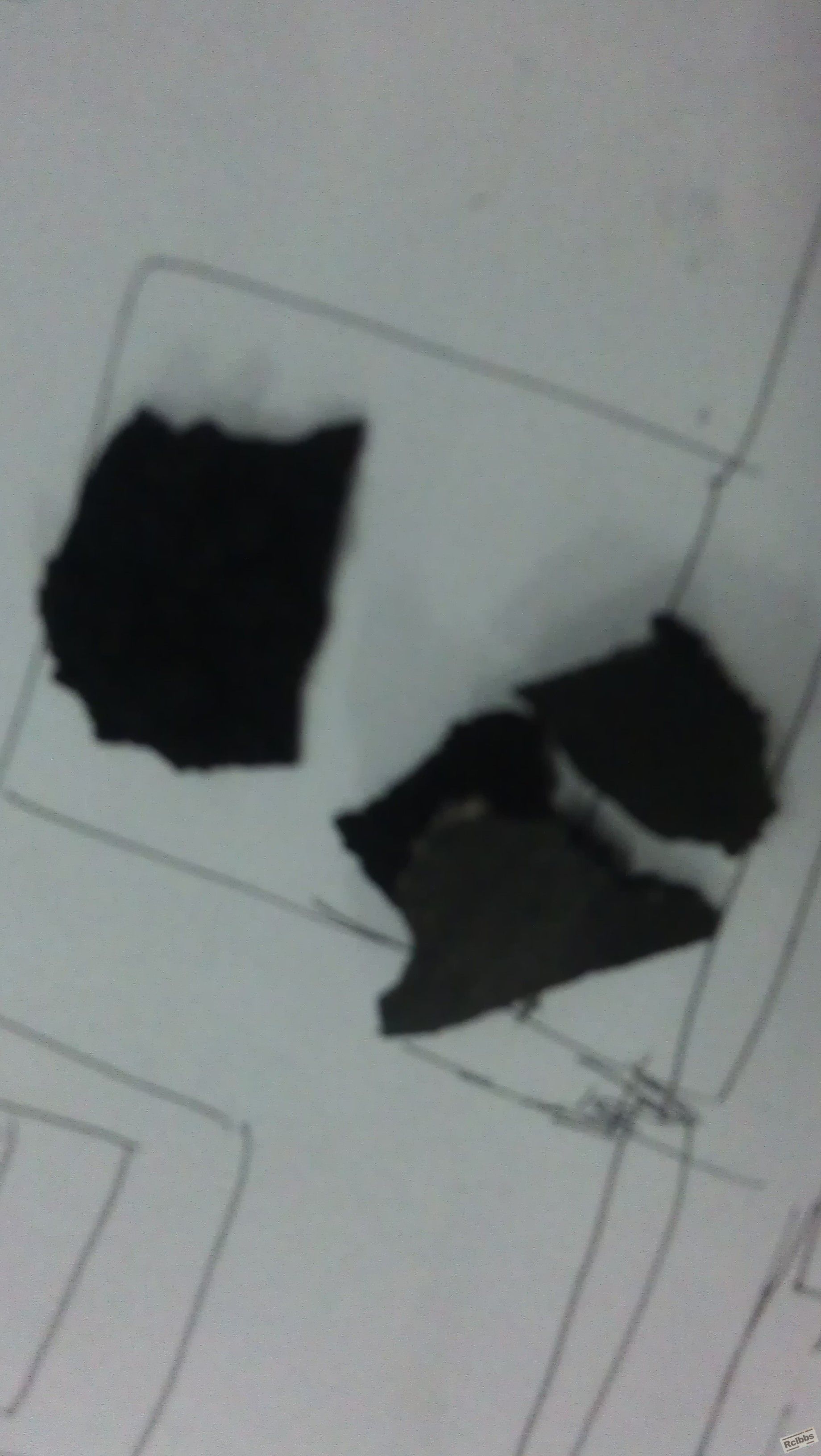

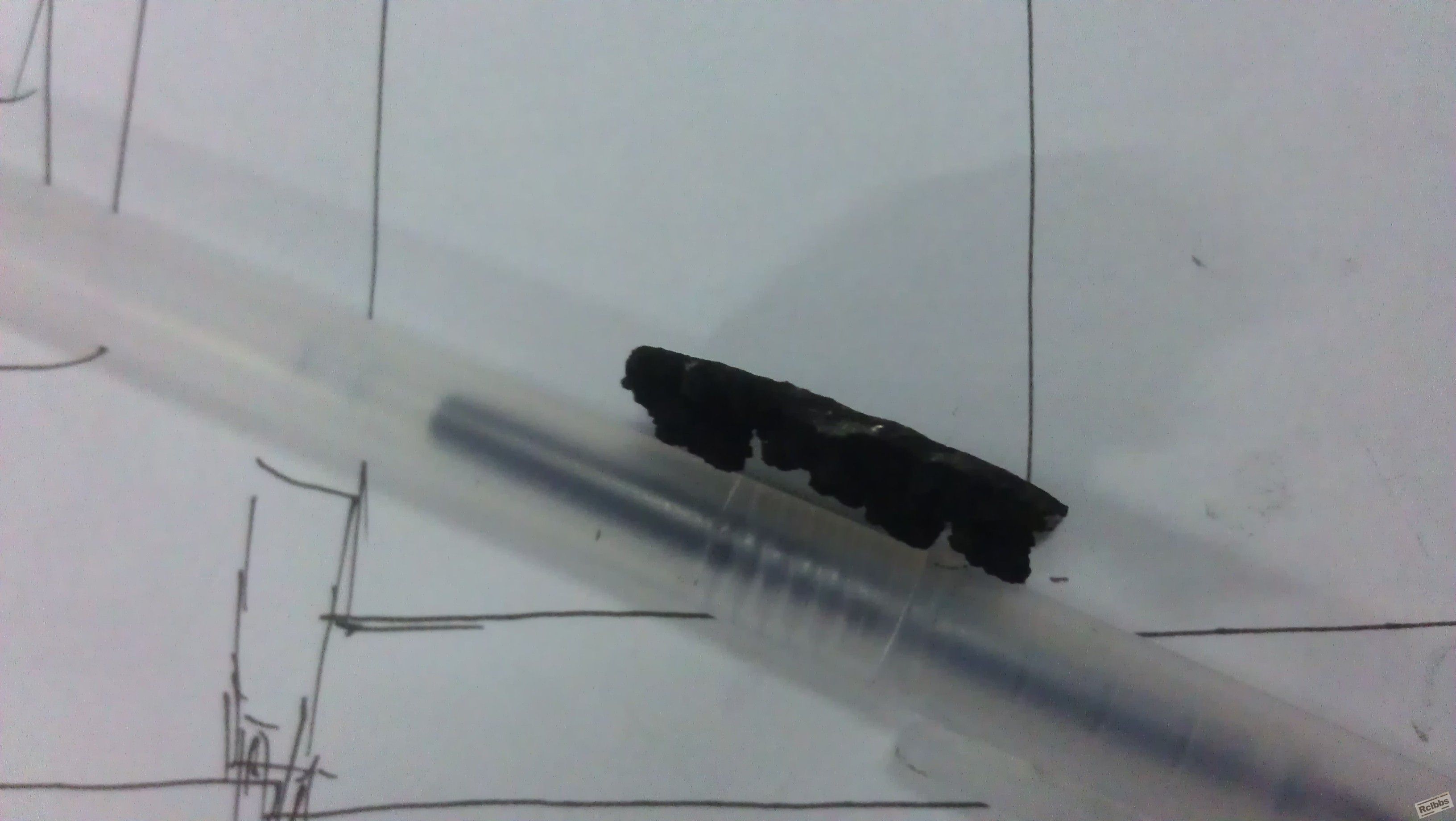

我们的多用炉炉膛积了一层厚厚的这个炭黑和一直凝结物质。。。是怎么形成的?而且非常严重。20-30mm了····
我掰了一块下来。底层有点金属颜色。外面是一层厚厚的炭黑。。
我们的齿轮有部分需要使用防渗剂,是不是防渗剂造成的?
但是如此严重的积炭,我怀疑工艺造成的炭黑严重···
有没有不会造成炉膛结了黏糊糊物质的防渗剂,可以和我联系哦。(因为炭黑容易处理,但是炭黑和那个粘结剂混合在一起很难处理了··)

 楼主| 发表于 2012-8-14 14:32:42 | 显示全部楼层
不全是炭黑的事,这个分为两个部分,另一部分是化合物。。。不知道是怎么形成的

时间长了,可能在积在辐射管上或者是炉壁上生成一些氧化皮,表面是碳黑下面是氧化物,这个能确定吧。你的炉子里面就该不会有别的东西了吧。根我的经验应该就是碳黑,请一定控制下你的气氛。

 楼主| 发表于 2012-8-26 21:10:39 | 显示全部楼层
底層有一層結晶物質·不全是炭黑···

涂料里有可能挥发或流出一些东西。如含锡的涂料、过多的水溶性涂料,水溶性涂料如果涂厚了,就会流到炉膛底部结块。不知你用的什么涂料。也可能是渗碳剂不纯,大量供给就大量积碳。
发表于 2012-8-27 18:56:54 | 显示全部楼层
是不是防渗剂,一看就可以辨别了,看凝固物质是否和防渗剂(干枯的)一样。还有,你的炉子需要每月清扫一次,定期烧碳是必须的。多用炉经常生产涂防渗剂的产品比一般不做或极少做涂防渗剂的炉子要容易脏的快,并且异物结块很大,清理困难。

1.判断你怀疑的东西,分析一下剥落物质的成分(光谱或者第三方检验)
2.如果已经很厚的话,可能要用机械的方法来处理,抛丸或者打磨机(根据炉型方便)
3.防止以后发生的话,定期烧炭应该可以解决的;
