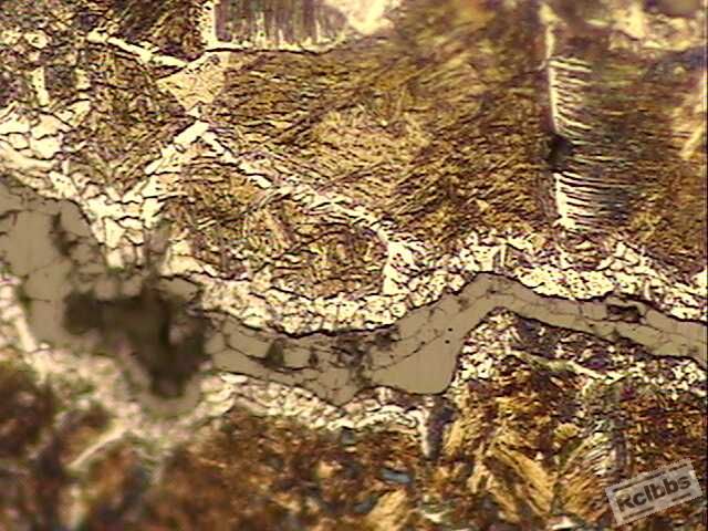

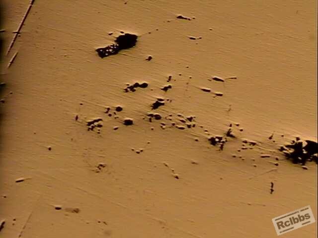

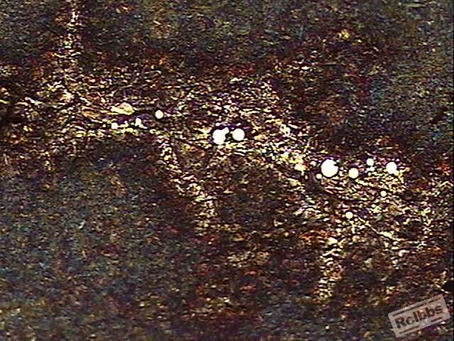

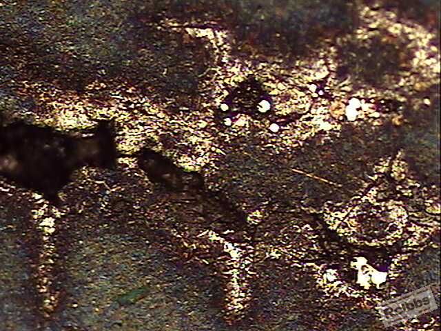

如图所示,式样在淬回火后发现横向开裂,切开检测,现在摸不准的是裂缝内白色半圆形的是钢材夹渣还是金刚石抛光剂?若是夹渣,是原材料自带的还是因为锻打过程中造成的呢?

发表于 2012-8-6 20:56:52 | 显示全部楼层
什么材料,什么状态?
从抛光来看除了有彗星尾,也没有什么不好。

发表于 2012-8-6 21:06:45 | 显示全部楼层
从你材料看原材料有明显的缺陷,应该是淬火是产生应力集中开裂。你可以看看原材料素材组织应该也不好。至于白色部位如果可以用HV100g检测,建议你打打硬度就知道是什么啦,应该不是金刚石抛光剂。不再金相显微镜下我也不敢下结论。

从你材料看原材料有明显的缺陷,应该是淬火是产生应力集中开裂。你可以看看原材料素材组织应该也不好。至于 ...
问题是原材料有缺陷还是锻打过程中形成的缺陷呢?棒材锻打成型后正火后再淬火
签到天数: 1896 天
发表于 2012-8-6 21:13:50 | 显示全部楼层
锻打是可以改善一些材料的不良缺陷,这个是冷锻还是热锻?热锻的改善效果会明显些。
热锻,然后正火,会不会是锻打工艺不当造成的?怎么肯定是原材料的问题嘞?
签到天数: 1896 天
发表于 2012-8-6 21:39:24 | 显示全部楼层
锻打要靠模具挤压,挤压力的大小对改善材料本身的缺陷有直接关系(流线、带状组织、组织等),但明显地原材料缺陷要靠锻打改善也不现实,怎么确定是原材料缺陷(可以对非金属夹杂物等缺陷评定而定)。

790512as 发表于 2012-8-6 21:39
锻打要靠模具挤压,挤压力的大小对改善材料本身的缺陷有直接关系(流线、带状组织、组织等),但明显地原材 ...
就此张图片而言能确定么?
签到天数: 951 天
发表于 2012-8-6 22:10:46 | 显示全部楼层
如果是线切割取样,应是线切割时溶化的颗粒。
确实是线切割取样……
发表于 2012-8-8 17:22:21 | 显示全部楼层
外来的夹杂物   。不会是抛光剂

shmx17 发表于 2012-8-8 17:22
外来的夹杂物   。不会是抛光剂
能否确定下是什么夹杂物?金属类的还是非金属类的?成因是什么?敬请解答

发表于 2012-8-9 03:23:56 | 显示全部楼层
同意11楼看法,抛光剂要是球形的还这么大一粒。试样就没法看了
500-4.jpg 另外 裂缝内有此类夹杂物,应该是氧化物吧
签到天数: 951 天
发表于 2012-8-10 10:03:38 | 显示全部楼层
是氧化铁--------------------------------------
明显的金钢石抛光剂颗粒,需经反复冲冼后才能干净,我遇到过同样的情况。特点是这种颗粒为较标准的球形,不腐蚀,且呈现单个独立状态存在。反复冲冼后能去除。
发表于 2012-8-10 13:25:48 | 显示全部楼层
线切割的会有,以前也出现过。
发表于 2012-8-10 13:49:32 | 显示全部楼层
你们的显微镜 有偏光  暗场吗    结合这些   可以判断 是金属夹杂物 还是 非金属夹杂物    有的还能判断出是否是熔炼时炉渣还是炉壁掉下来的
