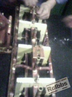

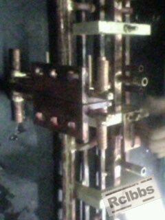

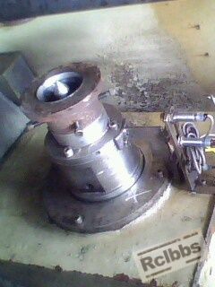

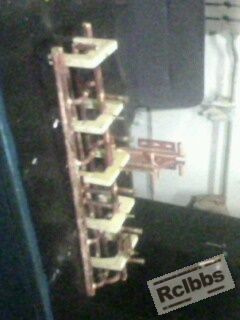

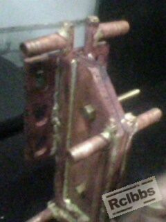

发表于 2012-8-5 17:05:08 | 显示全部楼层 |阅读模式

好东西,就是看不清楚,感应器喷个砂会更漂亮的。
没完工吧,上二图感应器处于短路状态。

1、冷却水管如果是快接式的话,会比较好!
2、感应器在位置精度控制上,没看到必要的定位装置。

像是卧式同时加热。
 楼主| 发表于 2012-8-8 19:15:41 | 显示全部楼层

最后一张照片是您们单位的中频设备配件

我们曾经用过快速接头,但是东北太冷不好用。喷水系统就是快速接头。
一楼最后一图中我手中的铜片与2号支撑电木板上的铜片就是定位装置

中频的功率是多少,工件的直径和淬火长度是多少。是一次加热淬火感应器吗,实在看不清但很感兴趣。
 楼主| 发表于 2012-9-20 10:20:02 | 显示全部楼层
中频功率220KW 工件(汽车半轴)多台阶45 40 35 30 28 CM 长度720CM ,650CM两种 一次淬火感应器。手机像素太低
