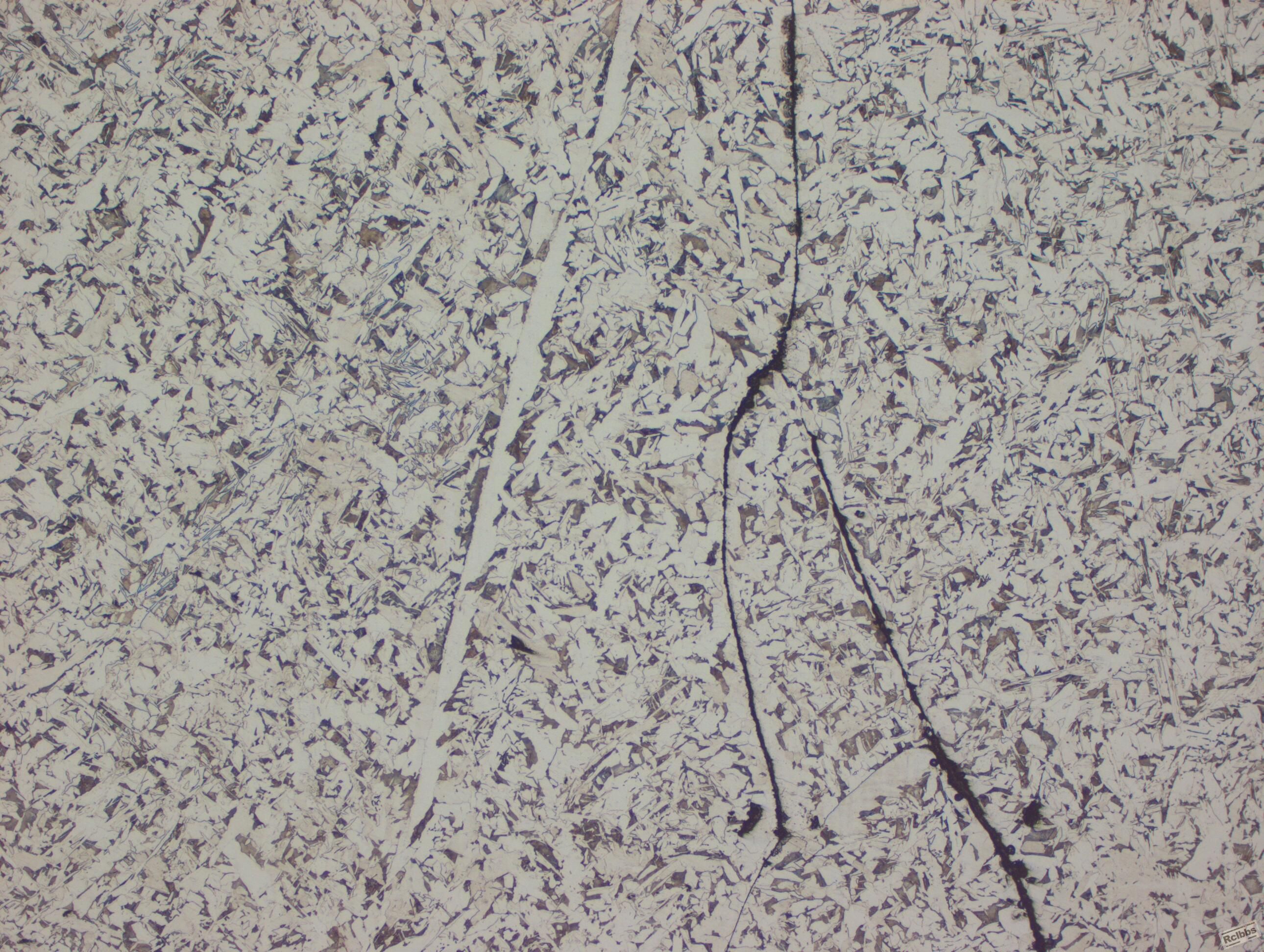

我们单位在Q420B连铸坯料中发现裂纹,金相图如下:
打了能谱成分是:Fe,C,Mn,Si
请高手指点,这个裂纹是什么原因引起的,是不是柱状晶里面析出的三次渗碳?

1.你确定是裂纹,就不会是非金属夹杂?冷加工变形有时沿A类等夹杂扩展。
2.光谱还是能谱?微区成分光谱搞不定的。能谱应能显示你黑线处化学成分波动.

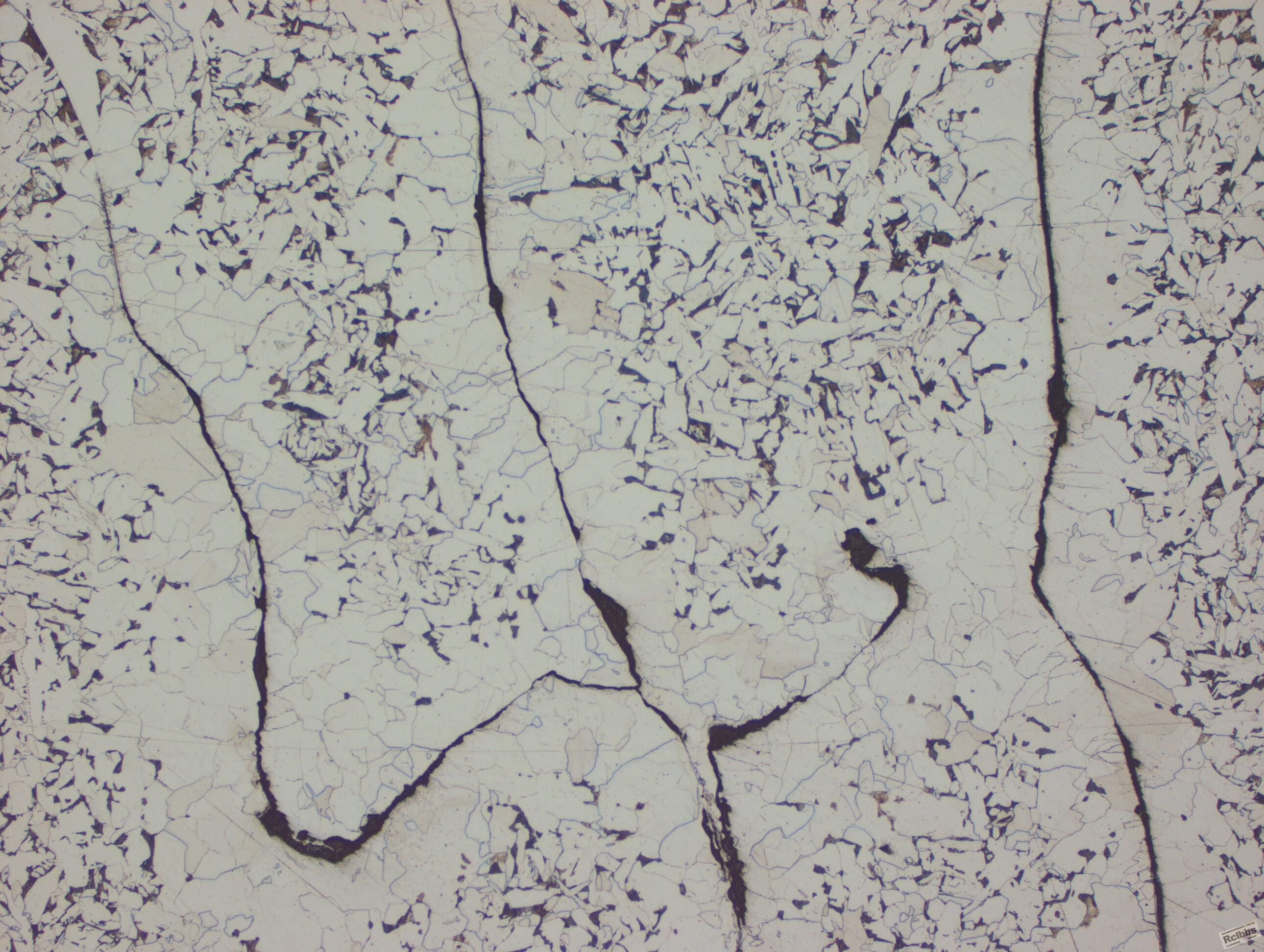

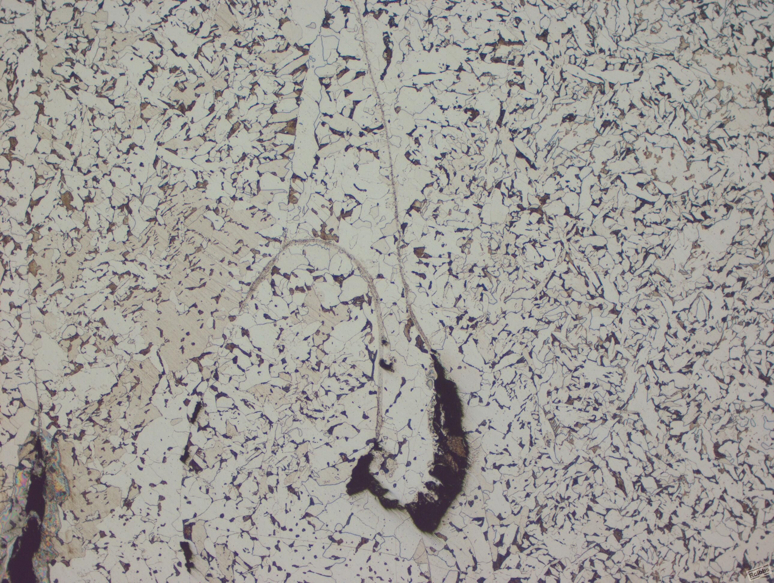

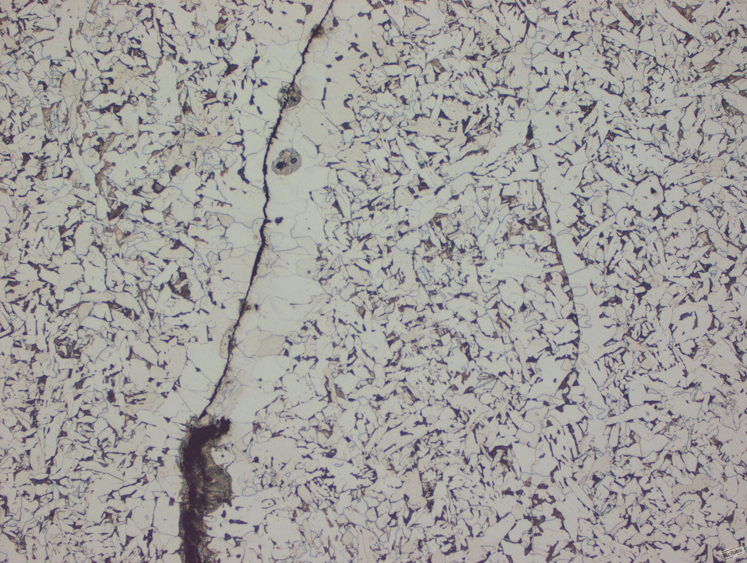

是内部裂纹
还是与表面连通的
第一、第二和第四张图片
看组织裂纹两侧有脱碳
应该是在连铸连轧前或过程中就已经形成了
尤其是第四张图片脱碳严重
第三张看不出脱碳
请楼主看一下裂纹的具体位置
是否和表面连通
 楼主| 发表于 2012-7-25 11:27:02 | 显示全部楼层
是与表面联通的,是连铸坯料里面的。
2.光谱还是能谱?微区成分光谱搞不 ...
是裂纹,不是夹杂,我拍的是50倍的,能谱是用SEM打的。
这是连铸坯料里面发现的。而且与表面连通的。
发表于 2012-7-25 11:31:47 | 显示全部楼层
liuhui2012 发表于 2012-7-25 11:28
是与表面联通的,是连铸坯料里面的。
应该是在铸造冷却初期就形成了
形成后由于温度比较高
导致裂纹两侧脱碳

发表于 2012-7-25 13:12:30 | 显示全部楼层
赞同你的说法,初期形成裂纹。
