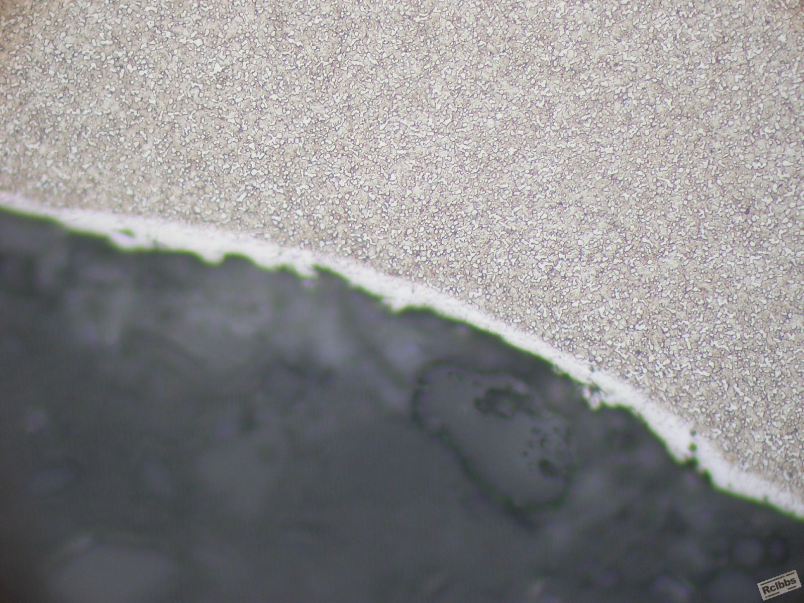

如题:对上面图片所示的白亮层, 可以用喷砂去除吗?
期盼各位大师回复一下.

    主题这个金相照片制做的很漂亮、很到位,是楼主亲手制样和拍摄的吗?

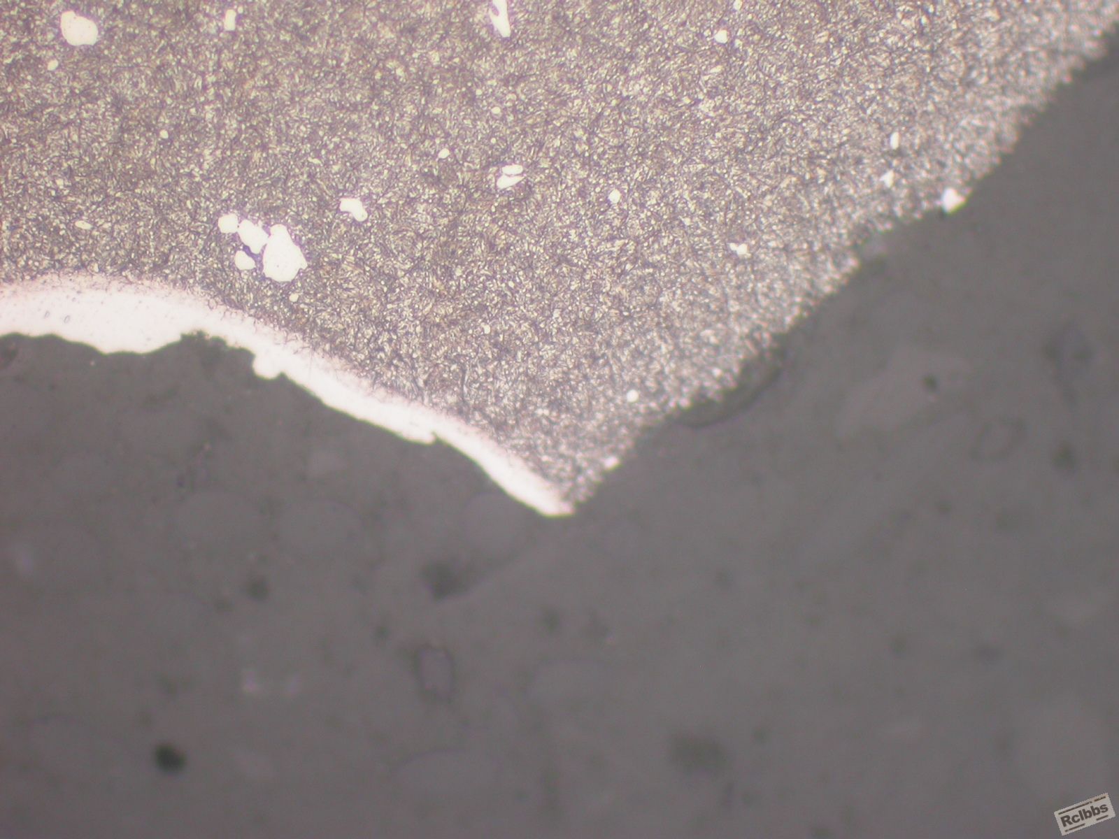

这个是我自己制作的, 我这里非常多, 这个在低倍下边缘没问题.
在高倍下如500X下, 会模糊化.  所以我们这里用的是进口的镶嵌粉, 对边缘有一定的保护作用.
100X
500X
在高倍下如500X下, 会模糊化.  所以我们这 ...
    你这两幅图片也是电加工后,电加工表面的金相图片吗?可否留下一个邮寄地址,晚些时候我给你发一两个氮化或其它试样,帮我制作几幅金相图片?
