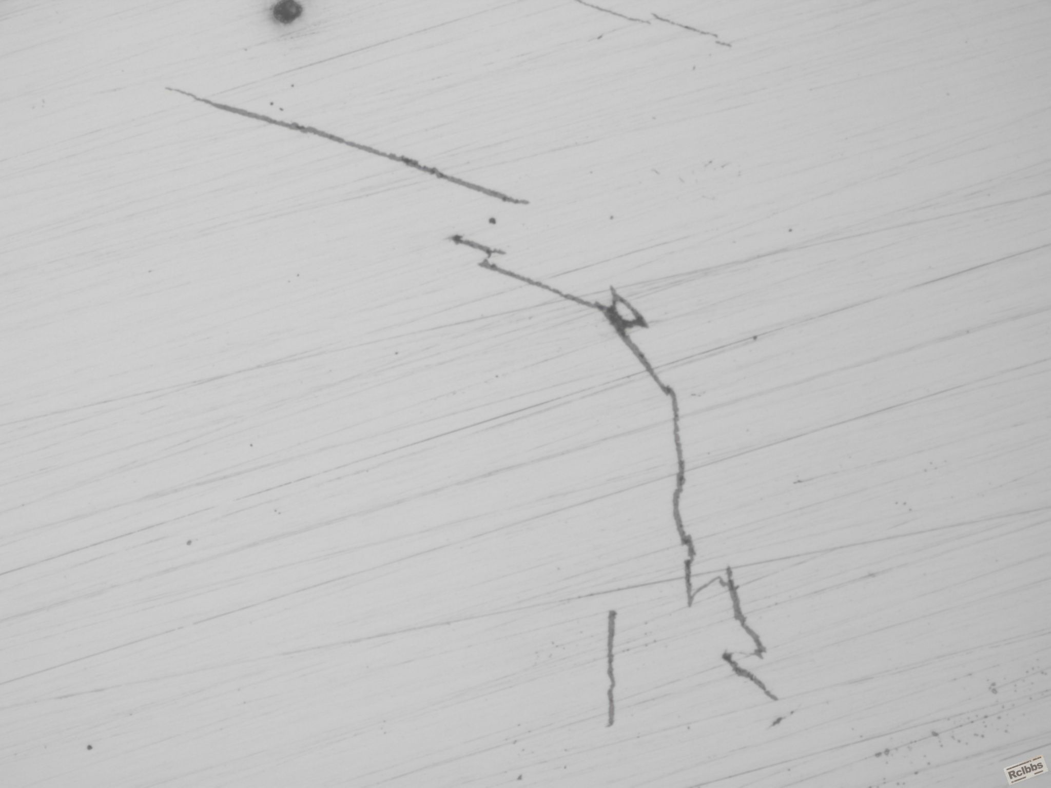

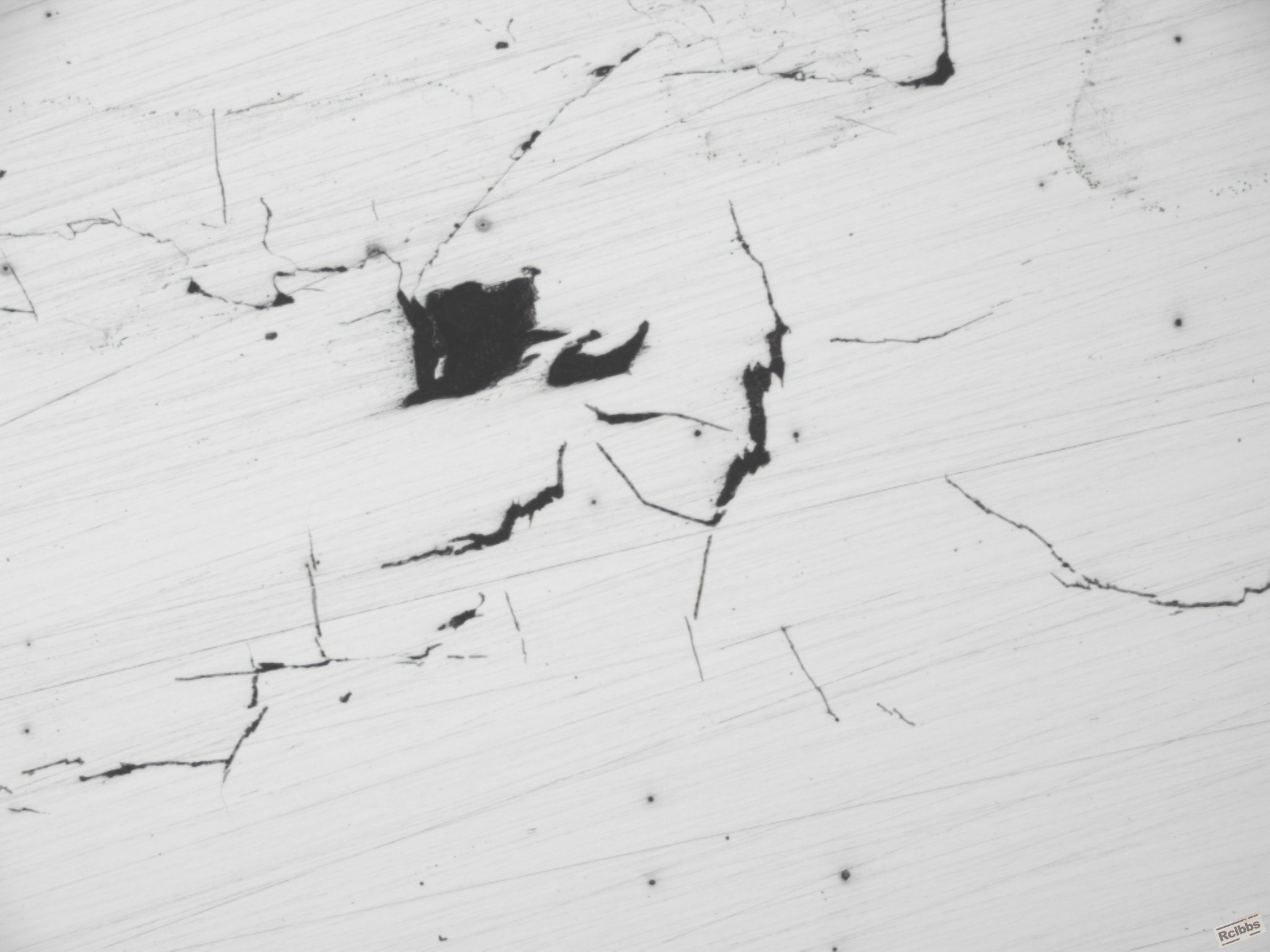

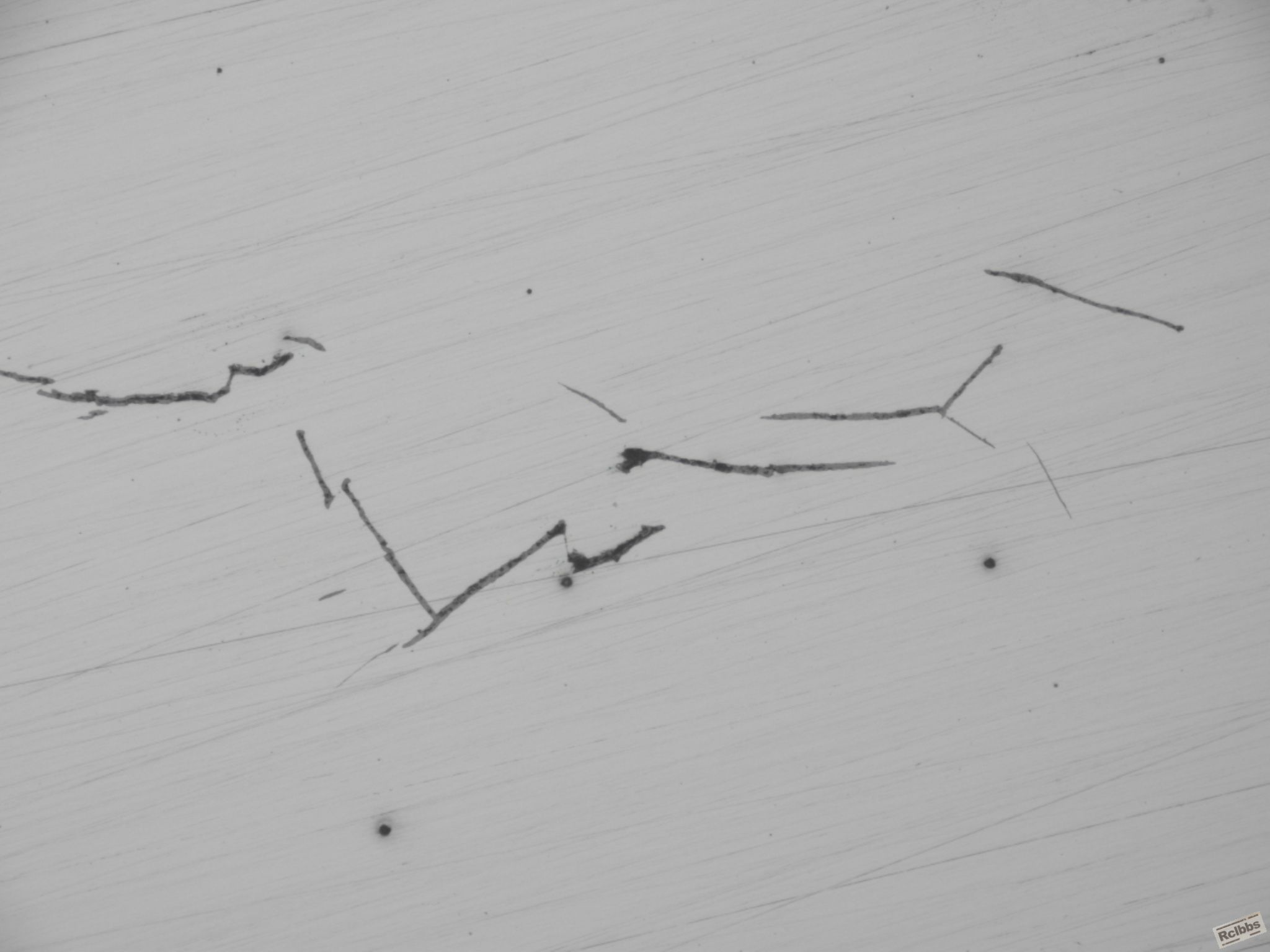

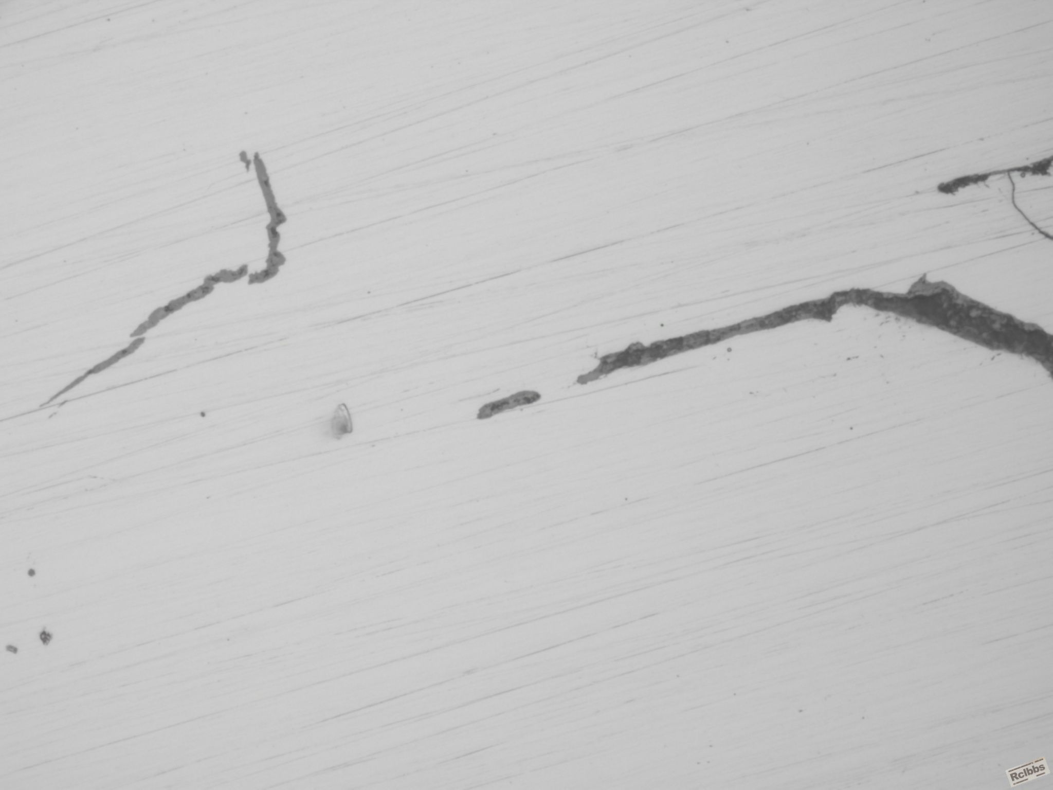

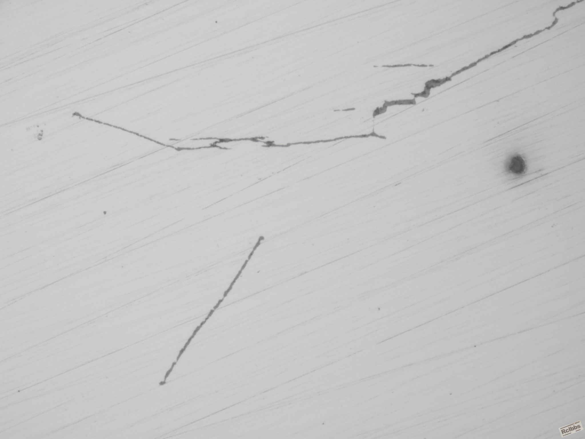

 楼主| 发表于 2012-7-16 12:37:47 | 显示全部楼层
上图,这是不是淬火“炸裂”的形态啊?可以看到里面有氧化!
1 100x .jpg 100倍
2 200x .jpg 200倍
3 500x .jpg 500倍
4 500x .jpg 500倍
5 500x .jpg 500倍
发表于 2012-7-18 15:13:13 | 显示全部楼层
淬火后开裂再回火会出现氧化现象
签到天数: 67 天
发表于 2012-7-19 16:16:30 | 显示全部楼层
根据你的图片,这不像是淬火裂纹,倒像是材料本身有缺陷,淬火使得材料缺陷部分开裂!
 楼主| 发表于 2012-7-19 20:15:53 | 显示全部楼层
将开裂的棒材取样低倍分析,仅仅有1级的中心疏松,未发现其他缺陷,倒是化学成分发现Mo含量偏高了0.06个百分点,再一个缘由可能是该棒材要求供货态为热扎态或者正火态,实际检测发现原材料为球化退火态,可能心部强韧性不足以抵御淬火的组织应力,最终导致开裂。您说呢?
