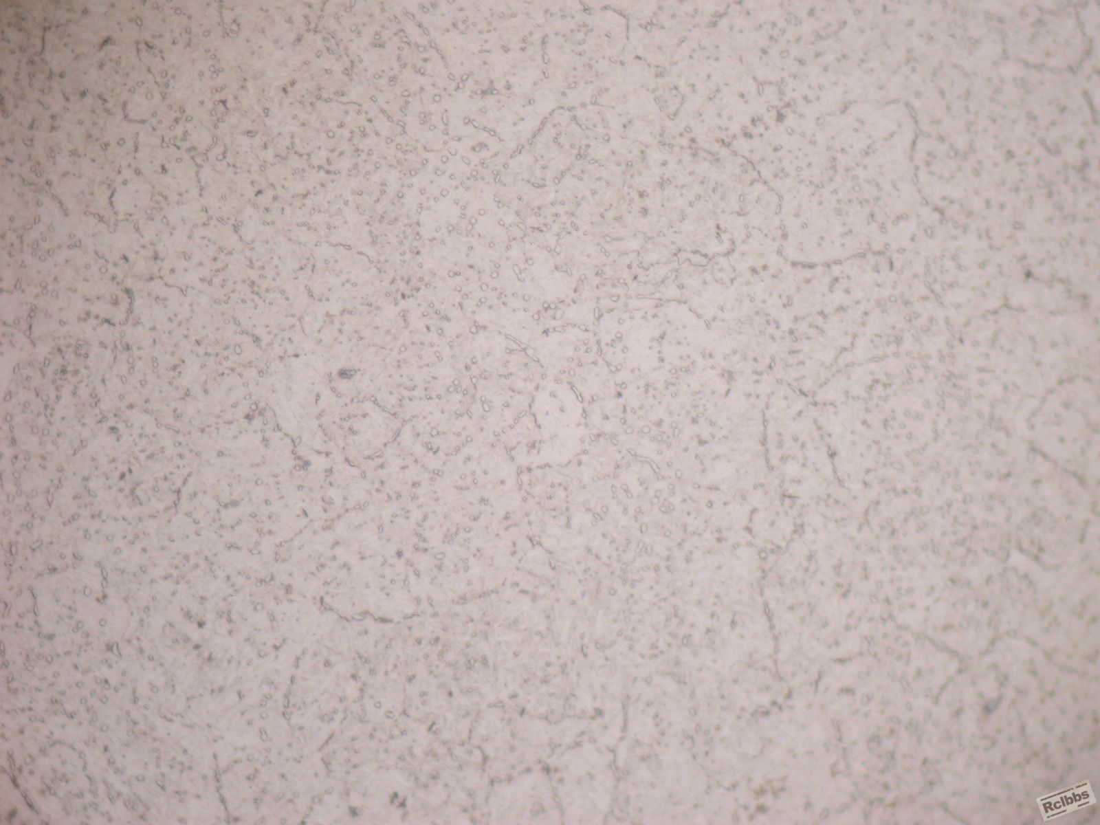

各位:
如题所示.金相组织如上图.
有网状碳化物.
经光谱分析检测到, 合金成份中有一定的Mo和V.
有哪位大侠做过这种材料的热处理?

 楼主| 发表于 2012-7-11 08:19:18 | 显示全部楼层
顺便自己先问几个问题:
材料厚度?  20mm
奥氏体化温度  1025度
一次淬火, 两次回火, 硬度在53-55HRC.

发表于 2012-7-11 08:24:08 | 显示全部楼层
jackson, 这个材料你以前没做过吗?这个网状的是晶界,不是二次碳化物,中间是球状未溶的碳化物,前面做的是球化退火处理。你之所以硬度做不起来是奥氏体化温度低了,那么多球状碳化物没有溶入奥氏体中,当然影响硬度。
淬火温度可以用到1060-1085C,淬火硬度都可以达到60HRC以上了。

发表于 2012-7-11 09:01:05 | 显示全部楼层
确实有部分碳化物呈未封闭的网状,不过不是连续的,还可以了。
4Cr13奥氏体化温度一般选择1050~1100,尽量使得碳化物更多的溶入奥氏体,这样,淬火后的硬度就可以上来了。

 楼主| 发表于 2012-7-11 11:02:48 | 显示全部楼层
网状的应该是碳化物, 我仔细看了.
关于这个材料, 有没有相应的这个组织标准?

发表于 2012-7-11 11:18:38 | 显示全部楼层
jackson 发表于 2012-7-11 11:02
网状的应该是碳化物, 我仔细看了.
如果你看到的网状是白色的球状碳化物连接起来的,那还是前期热处理的事啊。
标准的话,你参考440C好啦。

签到天数: 21 天
 楼主| 发表于 2012-7-11 13:15:32 | 显示全部楼层
aaron01 发表于 2012-7-11 08:24
jackson, 这个材料你以前没做过吗?这个网状的是晶界,不是二次碳化物,中间是球状未溶的碳化物,前面做的是 ...
确定硬度可以达到60HRC以上吗?
是用油淬吗?

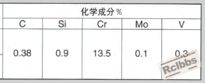

 楼主| 发表于 2012-7-11 13:24:44 | 显示全部楼层
我心依然 发表于 2012-7-11 11:24
1.不是4Cr13吗?怎么又变钢种了?能指教我吗
2.4Cr13硬度做那么高有什么好处呢,钢厂的预硬处理一般在 ...
化学成份如上所示.

 楼主| 发表于 2012-7-11 13:25:56 | 显示全部楼层
标准的话,你参考440C好啦。
这个材料的化学成份如上表.
和440C不一样的.

发表于 2012-7-11 19:47:38 | 显示全部楼层
博士,你应知道呀,市场上现在4cr13成分的基础上加少量的钼和钒,,就称其为改良2083料;其它的你都知道了呀。

发表于 2012-7-12 20:09:31 | 显示全部楼层
我们网带炉  950 摄氏度      70  80分钟   ,油淬,硬度50HRC左右
