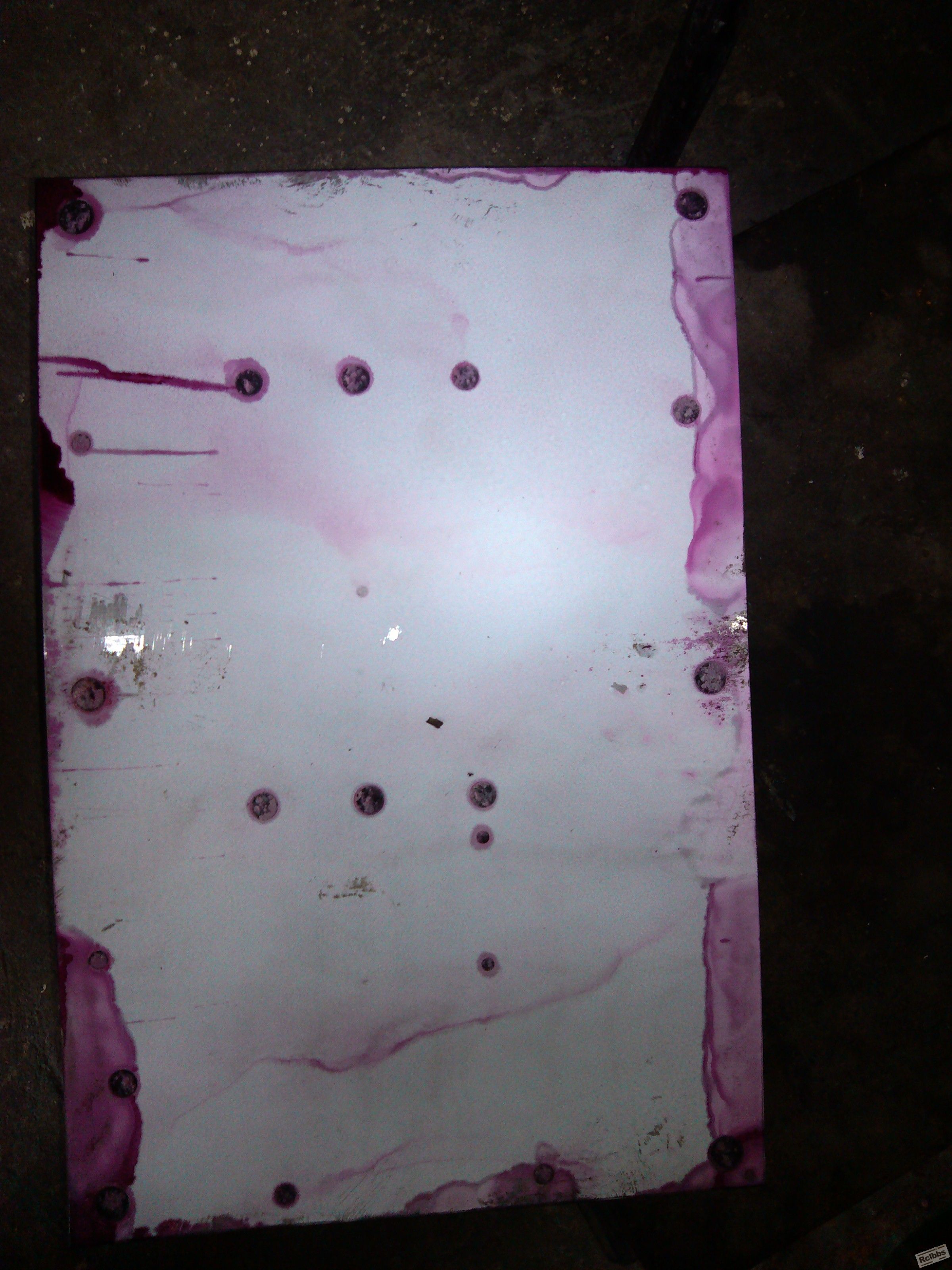

大家好:
    我厂最近做了一批Gr12模板,经热处理淬火,出现了裂纹(附图),热处理工艺为1020度保温3h,出炉后200度回火两次,交检硬度为59到60,多用炉淬火,当时没发现裂纹,用户回去磨削过程中发现裂纹。取裂纹处做金相,发现材料有夹杂和带状物,但都不很严重,求助大家,该裂纹产生的原因是什么啊?谢谢。

从模具上看裂纹,应该是磨床进刀量过大,还有就是模具低温回火应力没有消除完全。

低温回火,应力没有完全消除,研磨时下刀量太大,造成应力又从新分布,产生了裂纹

   最主要、最直接的原因就是回火不充分!

Cr12钢淬火有三种淬火温度,安全的低温(920)加热淬火,可以满足一般和要求耐磨和韧性的模块;常规温度(970)加热淬火,几乎适用于Cr12钢作的模具,淬火开裂的倾向就有了,不过掌握的好可以克服开裂现象。1020℃高温加热淬火并不适宜Cr12钢,这种温度下淬火,开裂倾向非常大,而且楼主用低温回火,残余奥氏体根本消除不了,这也为磨削裂纹提供了条件。Cr12MoV等到适宜这个温度(1020)。看到楼主的开裂模块,这种情况很多了,改改热处理工艺就避免了。

谢谢各位,磨床进刀量询问客户说是5丝,按理来说不算很大啊

为什么回火温度那么低啊!按道理说要通过多次高温回火来消除残余奥氏体。

我们一般该材料淬火可以1050度,淬火油也要好点的。
回火温度可以在350-380之间,回火要多次回火。

cr12用360度回火三次后,硬度有58-59

看看金相吧  这样的裂纹十有八九是原料的毛病

1.模板从毛料加工到光板黑皮往下切屑太少,合金不达标。
2.磨削加工没有加水,或者砂轮过细发热量大。
3.热处理过程中模板渗碳
4.原理没有完全消除。

360度不是正好在回火脆性区域么?
发表于 2013-6-30 22:09:49 | 显示全部楼层
当今世上的Cr12最好就不要用那么高的温度淬火了,我最高都不会超过960,回火的时候也要避开它的回火脆性区的
