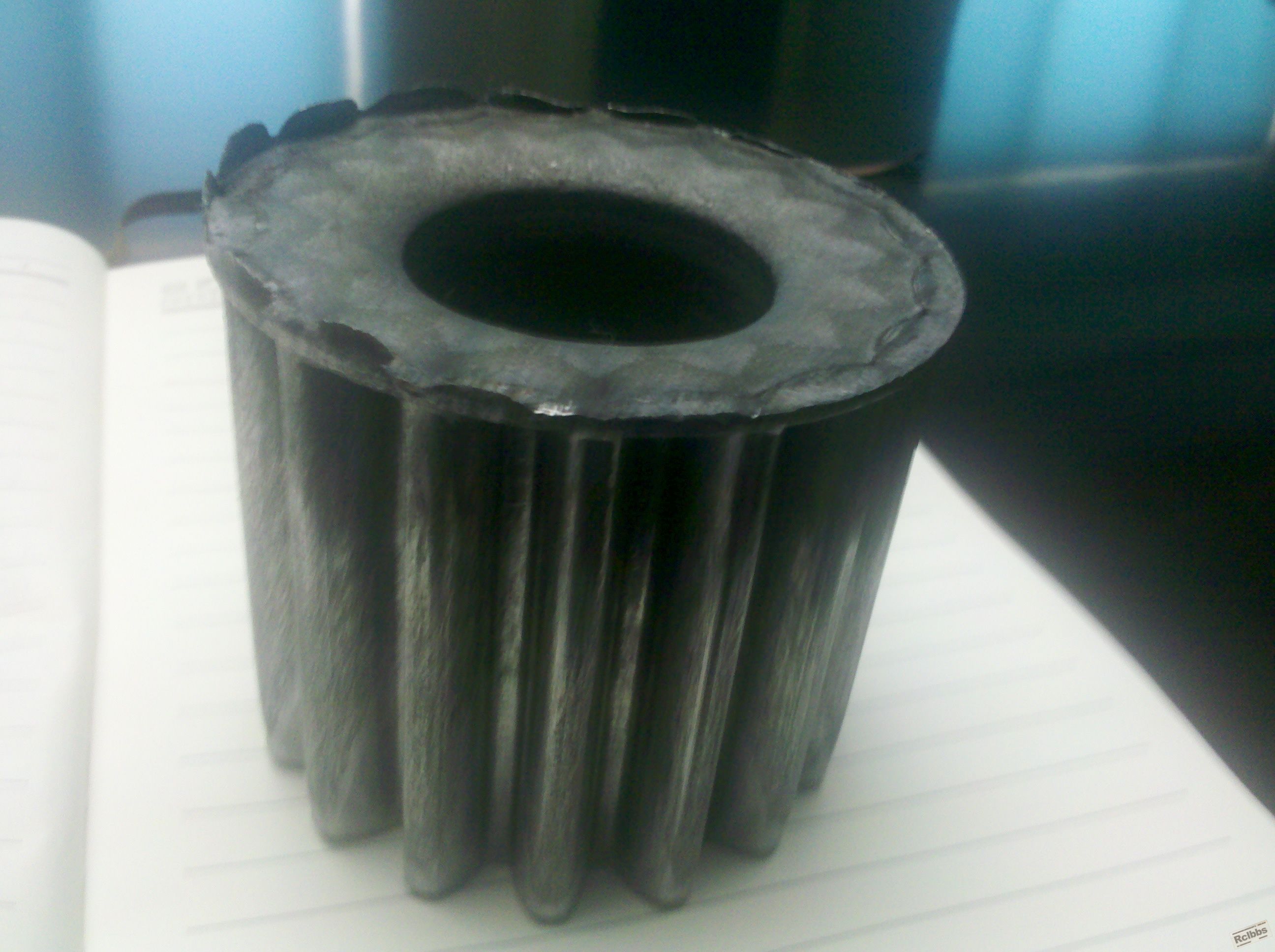

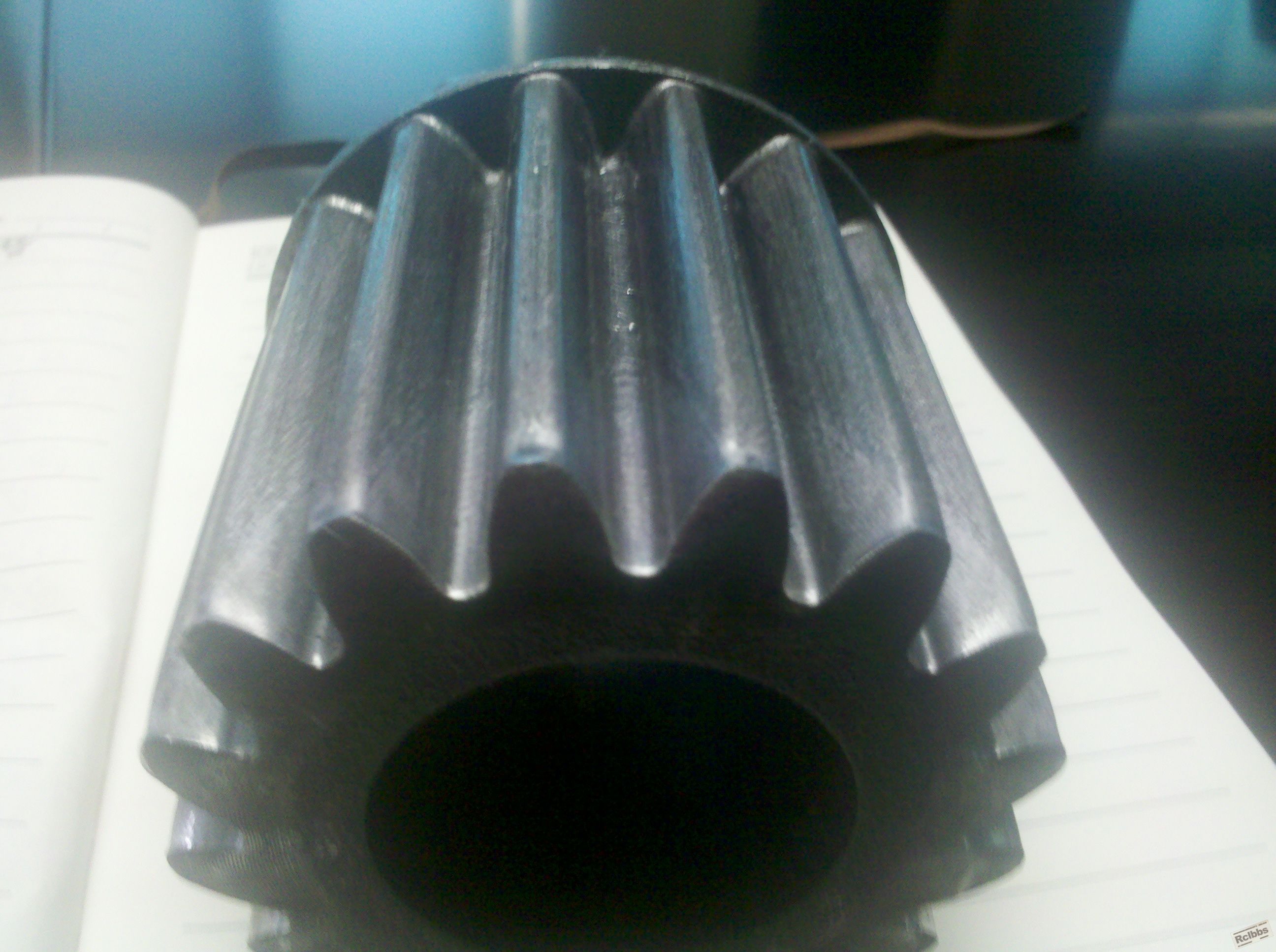

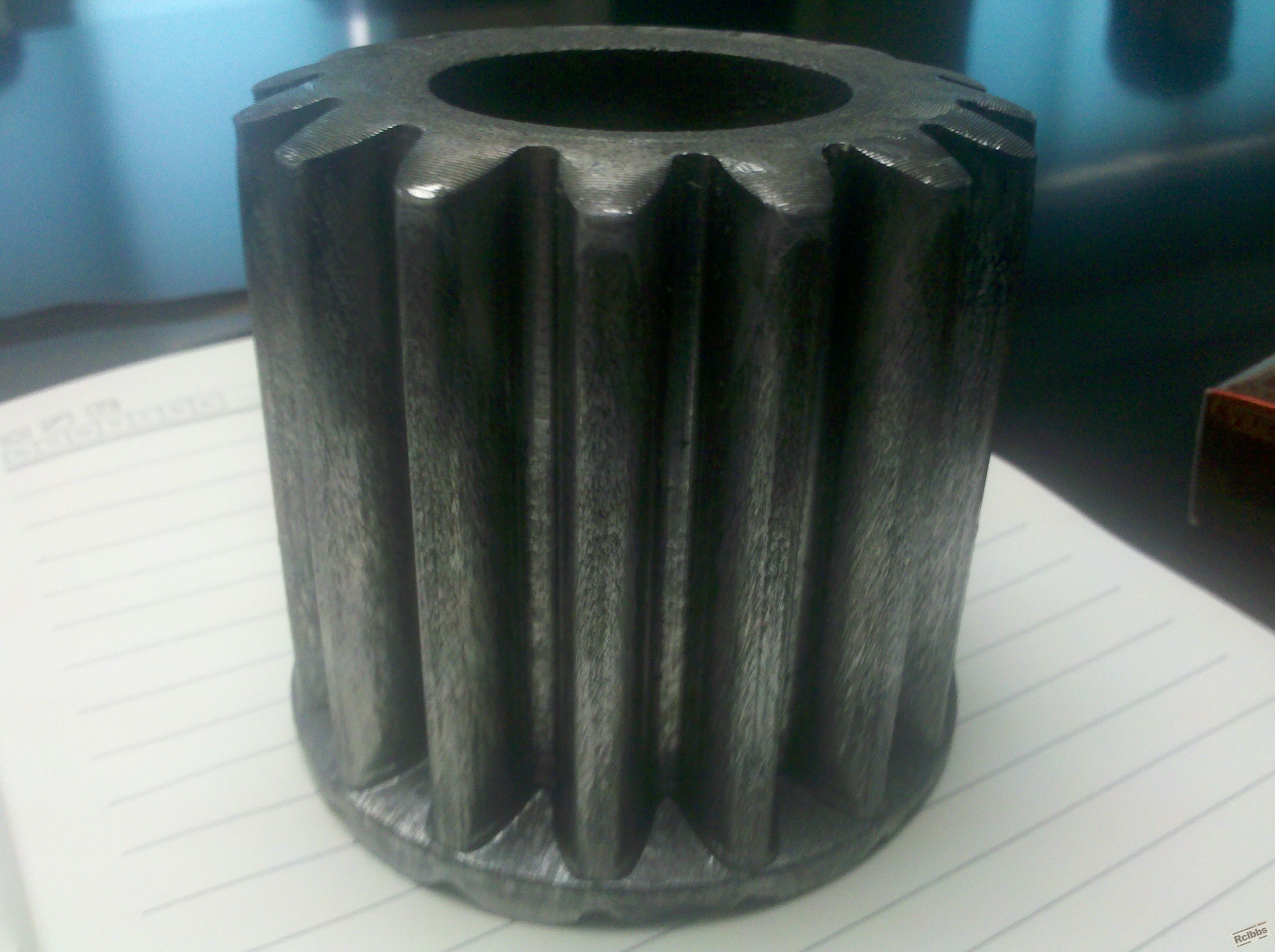

发表于 2012-6-29 08:54:02 | 显示全部楼层 |阅读模式
以前我曾经发表一个帖子《该工艺是否可以实施》http://www.rclbbs.com/forum.php?mod=viewthread&tid=40641。
大家讨论不一,^_^,很热闹。
今天我再发表一个帖子《齿轮的冷挤技术》,希望大家讨论。
随着科技的发展,重型汽车齿轮由以前的剃齿到后来的精锻,之后出现温锻,再后来出现冷挤
参与人数 1热处理币 +10 贡献值 +10 收起 理由
孤鸿踏雪 + 10 + 10 发起讨论!

发表于 2012-7-2 00:55:15 | 显示全部楼层
直齿圆柱齿轮可以采用正挤压的方法成型。这种方法没有拔模斜度,精度比较高。一楼图示的应该就是这种方法成型的。内孔也一次性挤出,后期只加工键槽即可(如果有键槽的话)。
直齿圆锥齿轮可以采用镦挤的方法成型,也可以获得很高的精度。
前提是有大吨位的设备。模具采用多层预应力圈结构,模芯耐磨部分可以采用硬质合金或高速钢氮化。模具费用初期投入也很大。这意味着小批量不可能采用此方法。
斜齿圆柱齿轮这类的挤不了。至少我个人认为挤不了。
