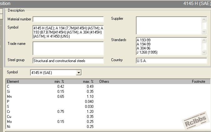

发表于 2012-10-30 13:16:34 | 显示全部楼层
孤鸿踏雪 发表于 2012-10-30 13:07
应该是 N≤0.025吧?
     根据这个成分可以将其判断为45CrMo
不好意思,是Ni,附件贴出来了,更清楚了
发表于 2012-10-30 13:07:06 | 显示全部楼层
smg016 发表于 2012-10-30 12:30
C:0.42-0.49  SI:0.15-0.35  Mn:0.65-1.10  P≤0.04  S≤0.03  Cr:0.75-1.2 Cu≤0.35  Mo:0.15-0.25   ...
     应该是 N≤0.025吧?
     根据这个成分可以将其判断为45CrMo

发表于 2012-10-30 12:30:21 | 显示全部楼层
孤鸿踏雪 发表于 2012-10-30 10:13
惭愧,不知道4145相当于国产哪个牌号?45CrMo吗?
C:0.42-0.49  SI:0.15-0.35  Mn:0.65-1.10  P≤0.04  S≤0.03  Cr:0.75-1.2 Cu≤0.35  Mo:0.15-0.25  Ni≤0.25
看一下元素吧

发表于 2012-10-30 10:13:35 | 显示全部楼层
