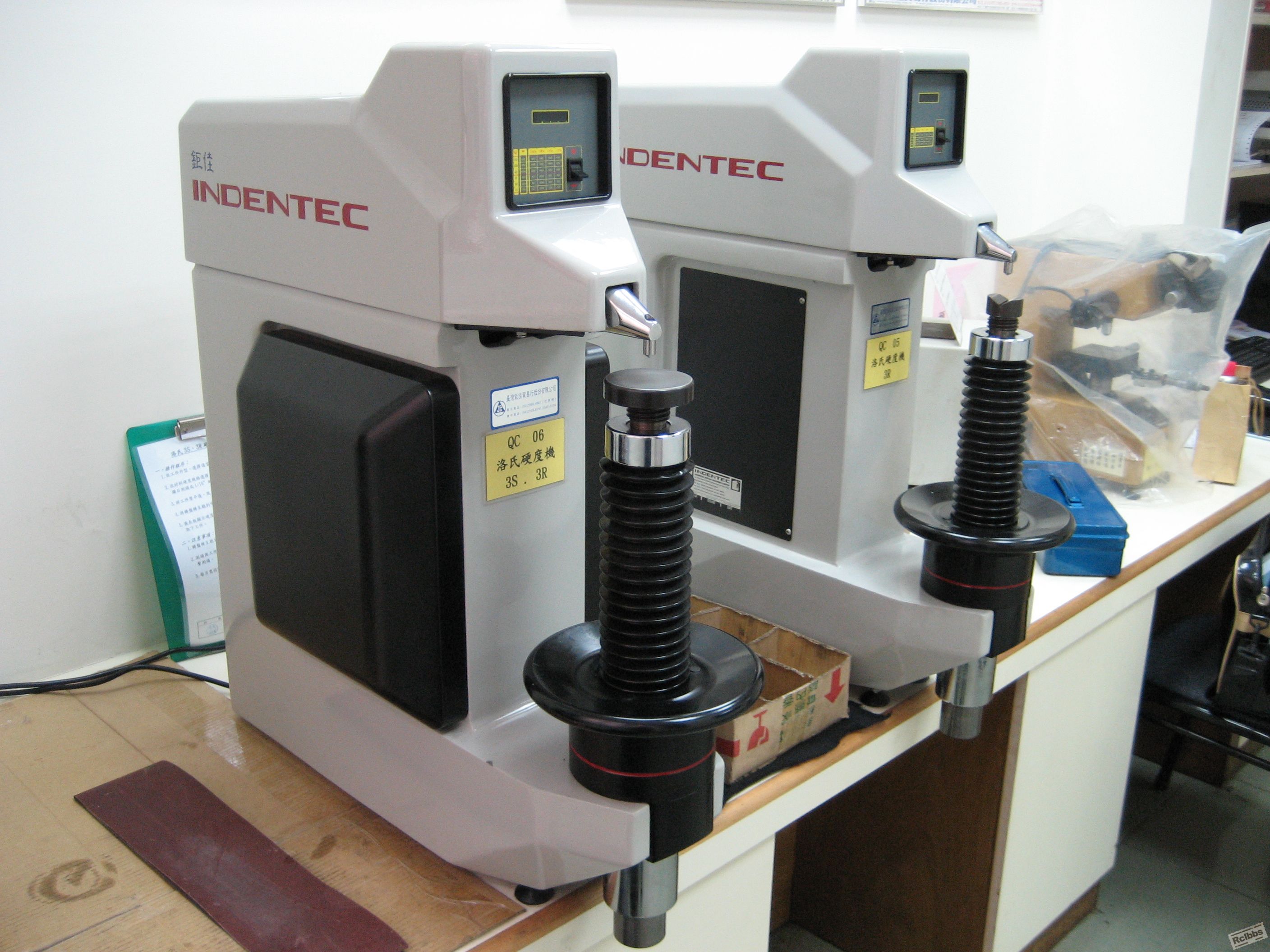

发表于 2012-6-28 09:55:15 | 显示全部楼层
推荐一款给你吧。钜测机电设备(上海)有限公司:13661887972
INDENTEC新型洛式硬度计8150LK型目录.pdf
3.82 MB, 下载次数: 73
INDENTEC新型洛式硬度计8150SK型目录.pdf
1.28 MB, 下载次数: 183
