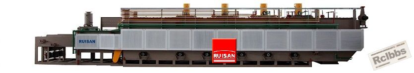

托辊式网带炉
托辊式网带炉

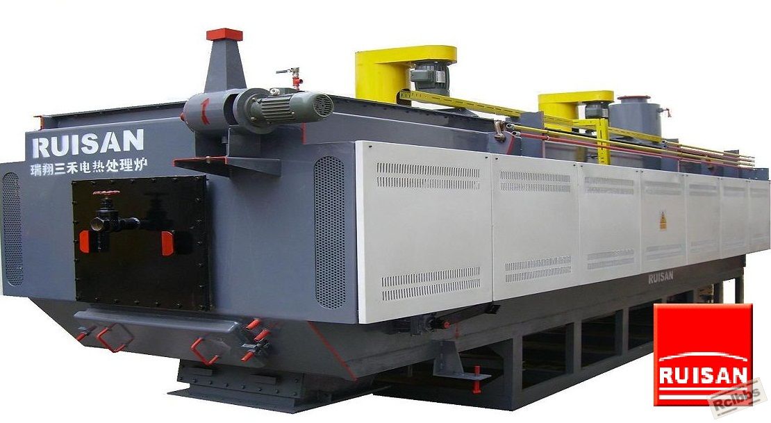

托辊式回火炉(炉内返回网带)
托辊式回火炉(炉内返回网带)

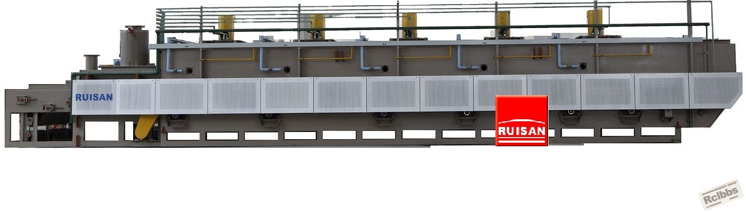

等温正火网带炉
等温正火网带炉

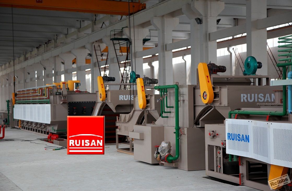

托辊炉生产线现场
托辊炉生产线现场

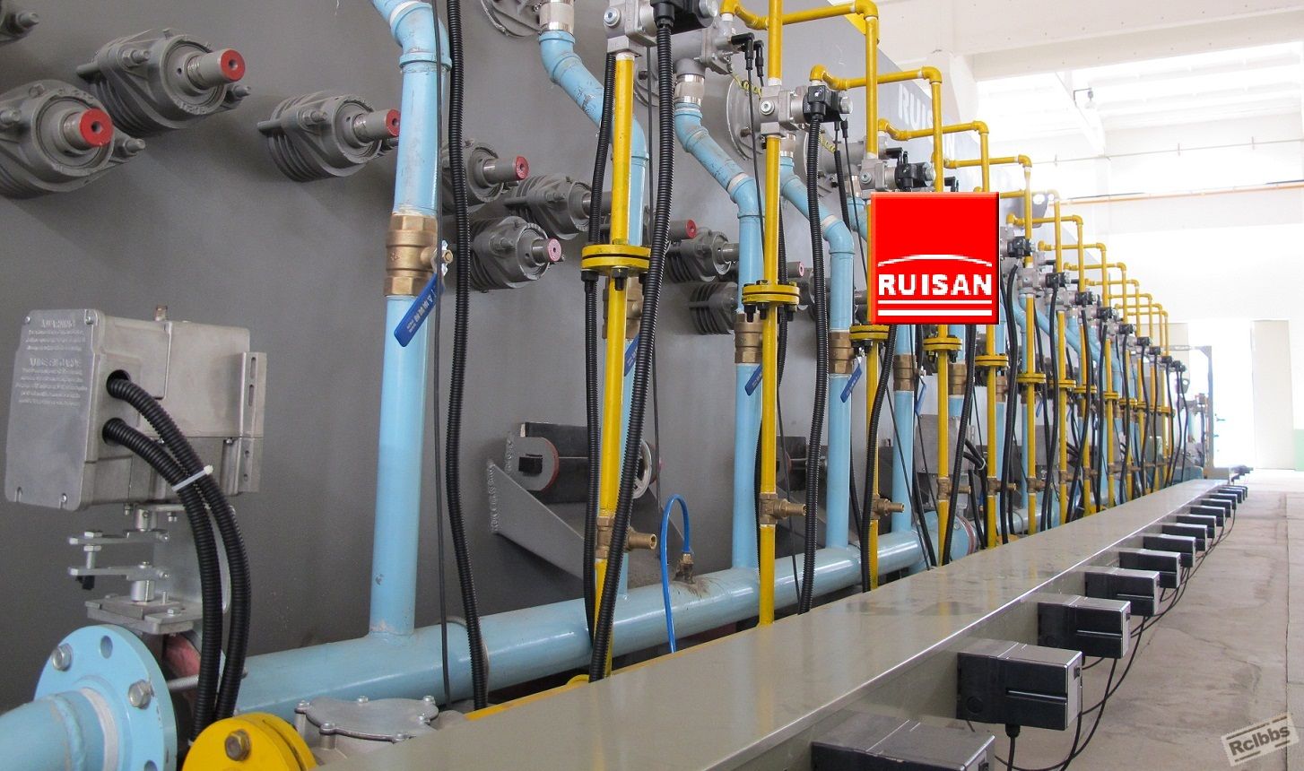

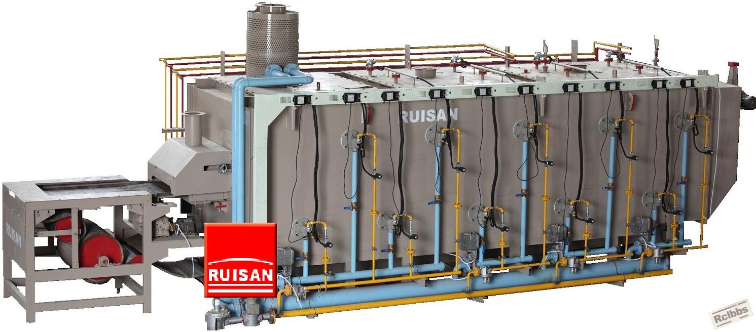

燃气马弗网带炉
燃气马弗网带炉

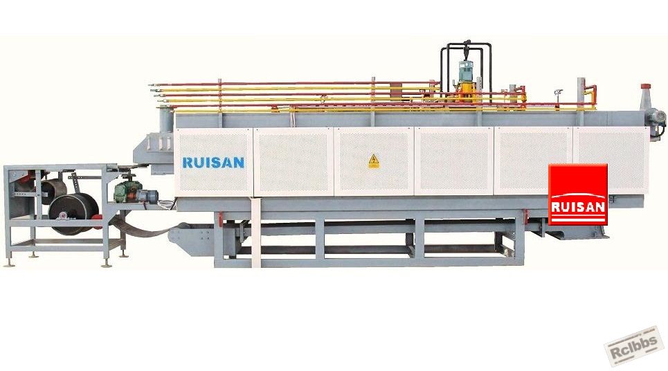

电马弗网带炉
电马弗网带炉

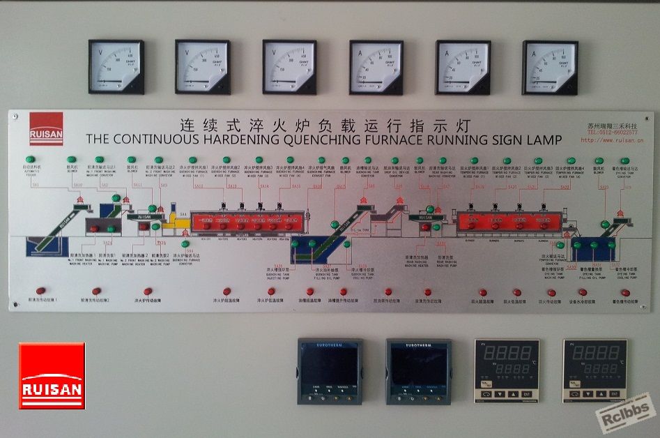

流程指示灯
流程指示灯

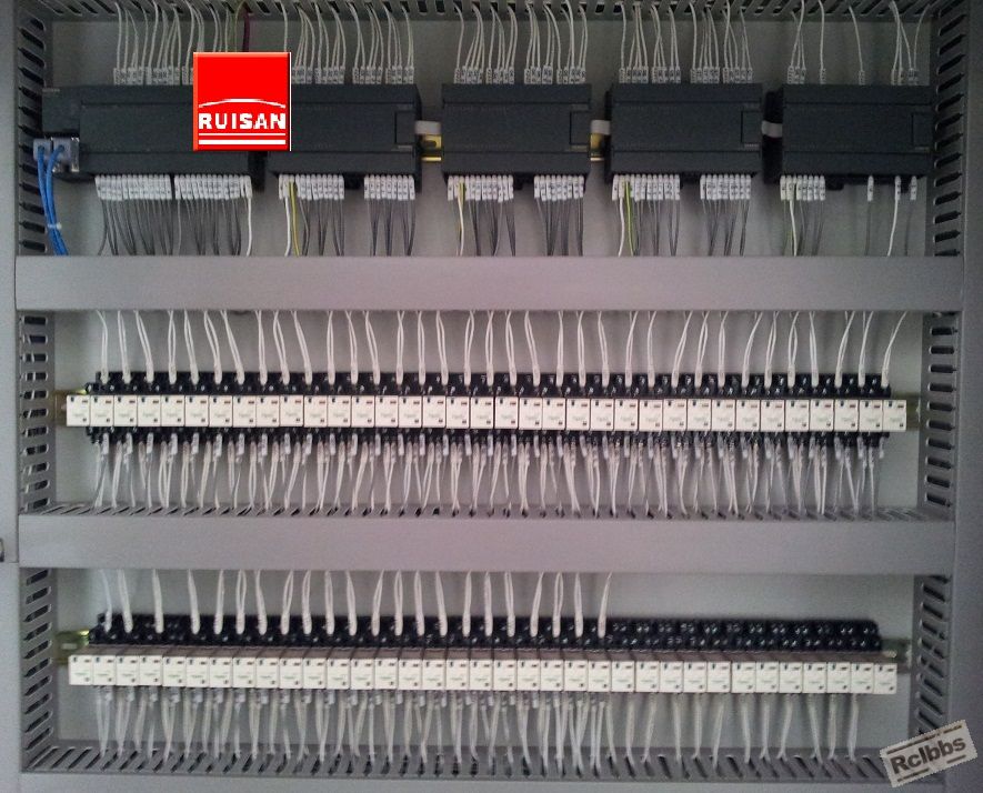

PLC燃气控制系统
PLC燃气控制系统

你们的等温炉下料口有没有结晶,如果已经解决,请联系我。我们想进一台
 楼主| 发表于 2012-9-5 18:44:22 | 显示全部楼层
托辊式等温炉效果最理想,网带炉内返回,落料口160度加热丝恒温,怎么可能结晶?
 楼主| 发表于 2012-9-5 18:50:07 | 显示全部楼层
贝氏体等温淬火的工件一般都是小型壁薄件,产品蓄热少最佳落料就是不间断连续落料,马弗炉是托板循环步进式运行,加之马弗后面有甲醇气氛的影响容易造成淬火一致性不好,托辊式网带等温淬火炉能轻松胜任!
发表于 2012-9-25 14:35:25 | 显示全部楼层
不错的设备,但你的控制面板上的元件真多啊

RST-3 .pdf (121.13 KB, 下载次数: 240) 这样的结构网带返回处温度足够高,不容易产生碳酸钠和亚硝酸钠的结晶,网带也不容易被硝盐水溅到,网带干净工件就不容易粘结,再加上落料口的不对封拼接,拼接口处不易硝盐的粘结,配上马弗段保温处理,接口处温度保证在硝盐的熔点上,工件下落硝盐飞溅起的液态硝盐很自然的重新流落到硝盐槽中,故不易挂住产品
    现在更流行采用托辊炉做等温淬火,一切问题都不是问题了!

 楼主| 发表于 2012-10-21 18:12:11 | 显示全部楼层
控制面板可以更简洁的哇
