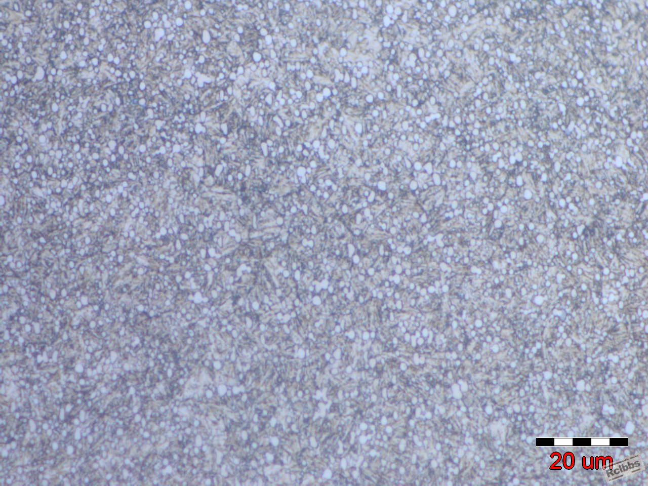

有人知道美国T15和国产W12Cr4V5Co5材料金相上如何区分?
或者从成分上如何区分?因为检测成分分析发现都符合以上两种材料的规范
金相照片如下:
1000X金相照片(4%硝酸酒精腐蚀)

从碳化物分布情况看个人认为是T15,不知道有人赞同吗?
