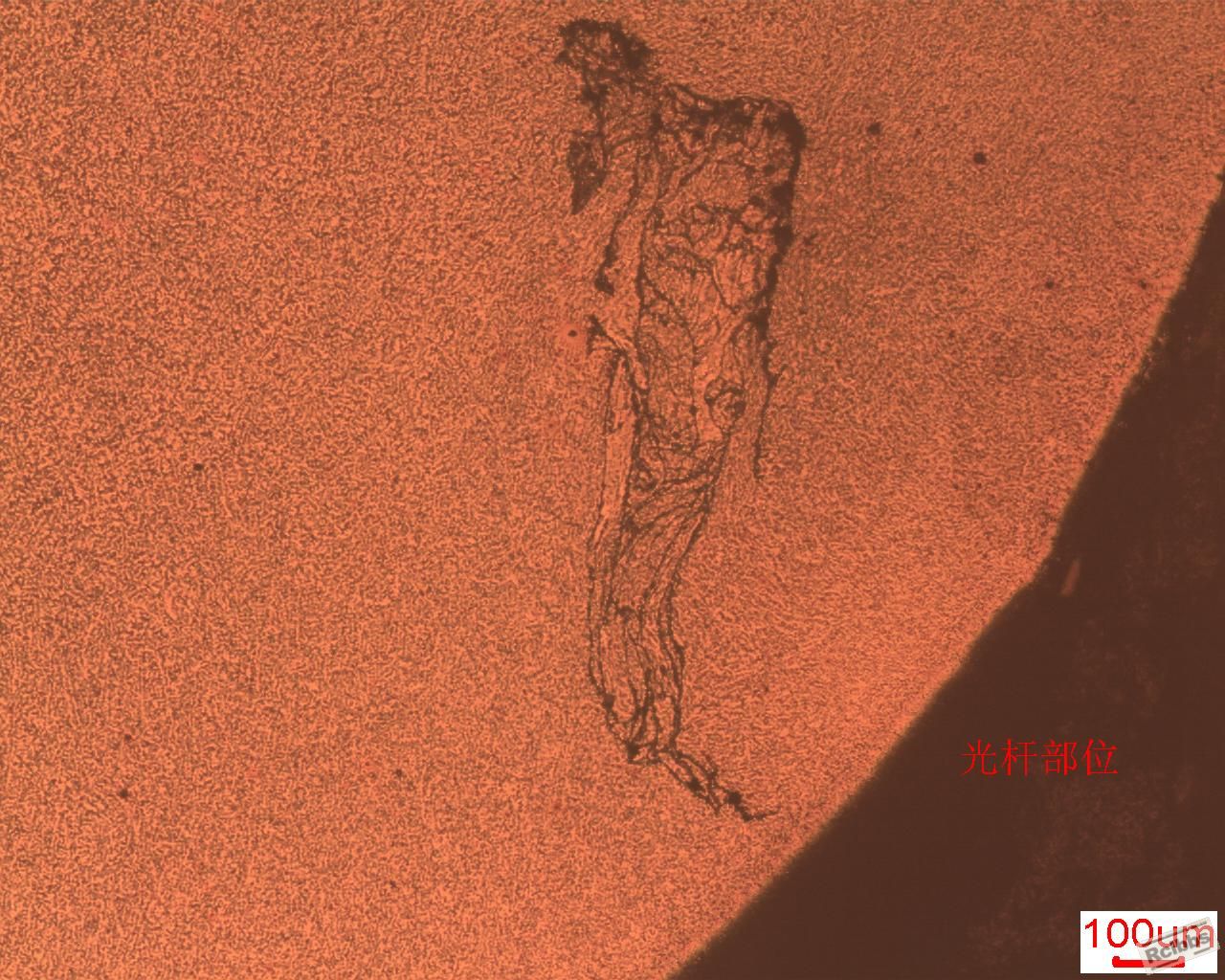

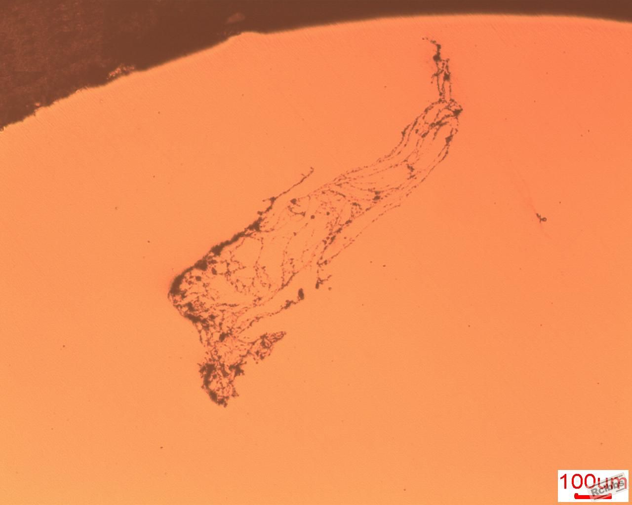

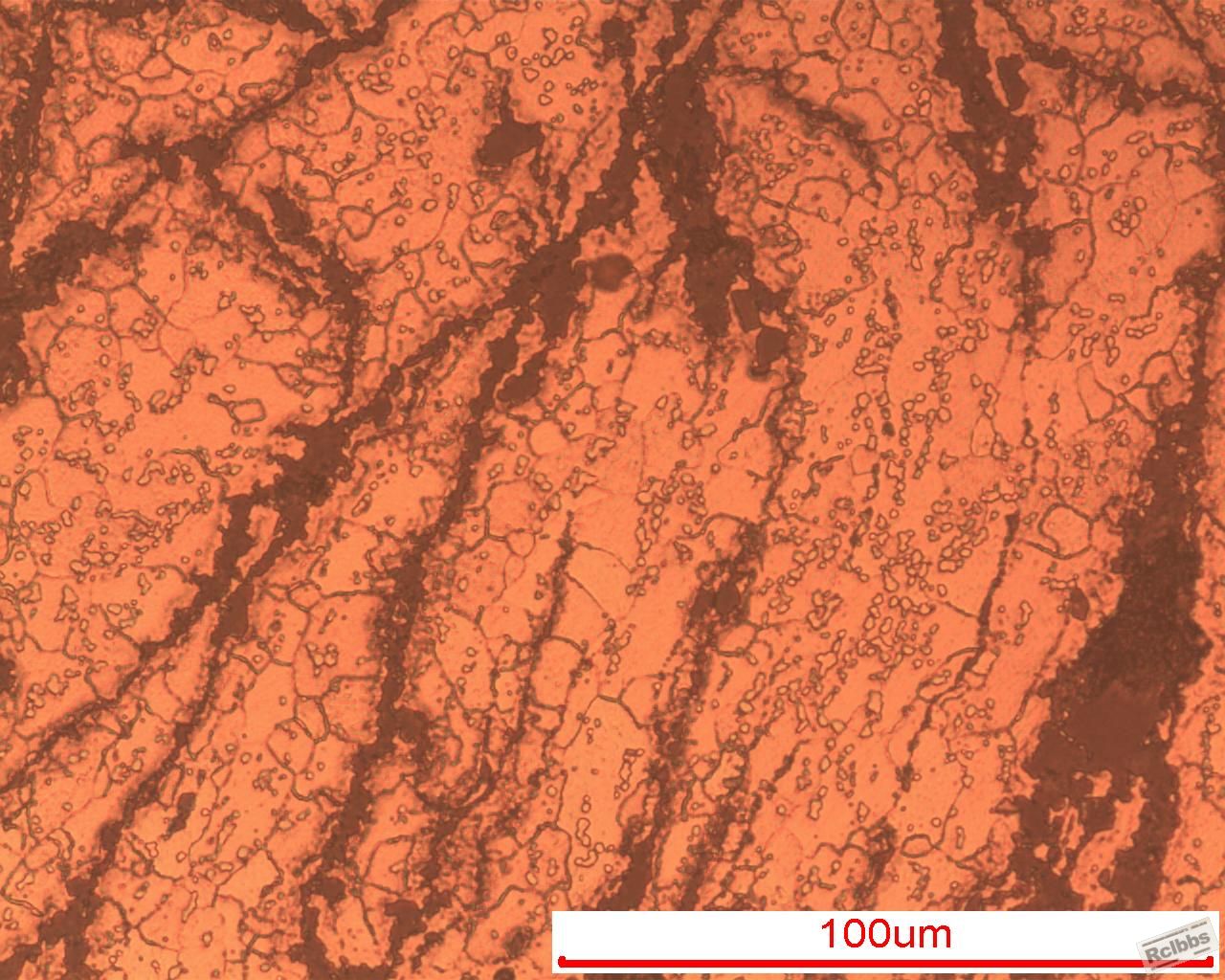

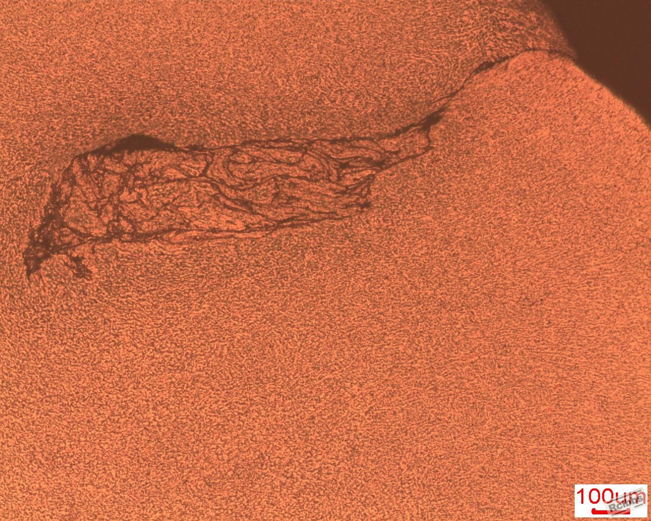

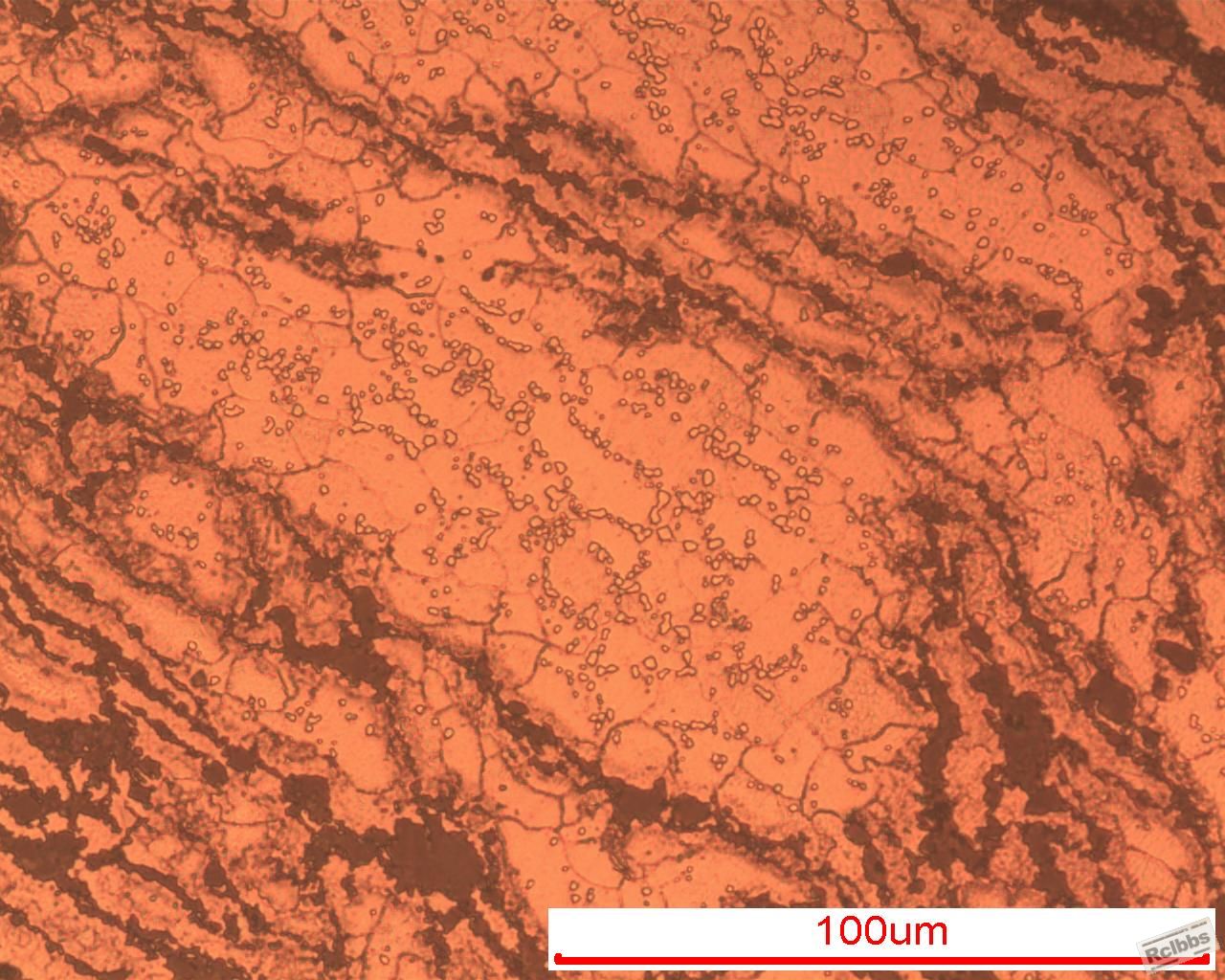

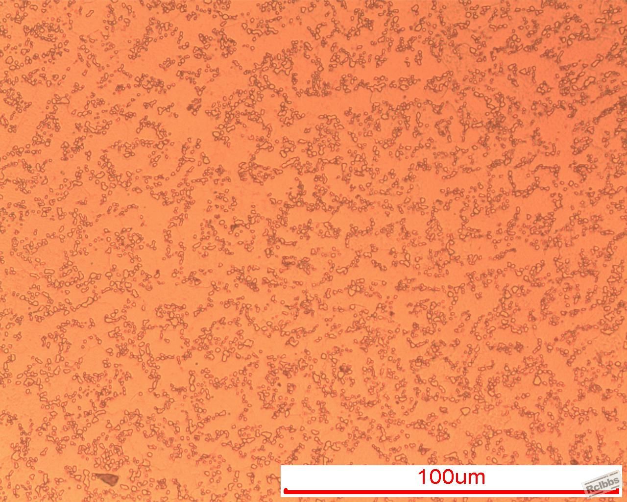

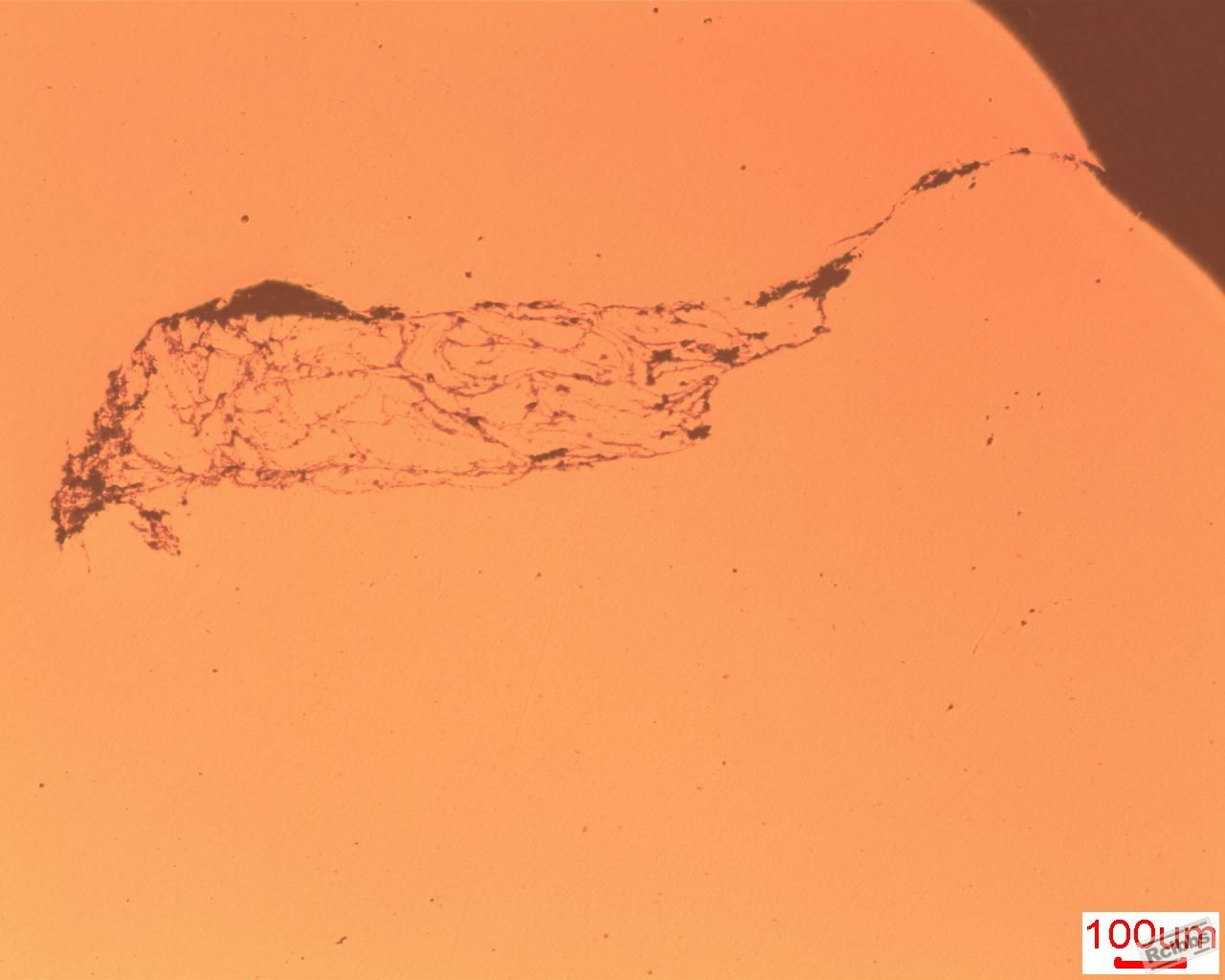

冷加工暴露出来的夹杂,很少见哦,材料35#,放大倍数50X,500X 1-6.JPG 1-5.JPG 1-4.JPG 1-3.JPG 1-2.JPG 1.JPG 1-7.JPG
顺序有点乱,材料状态为球化退火,图3,6为同一部位,一个腐蚀,一个未腐蚀;图4,5为冷加工后的状态,一个腐蚀,一个未腐蚀
其余图片为夹杂区域及正常区域的组织图片
