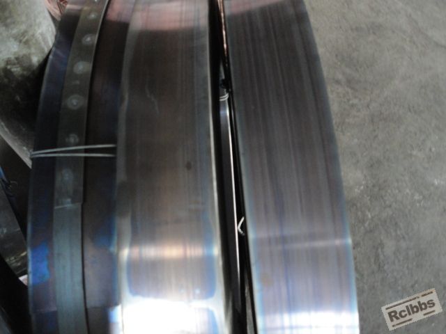

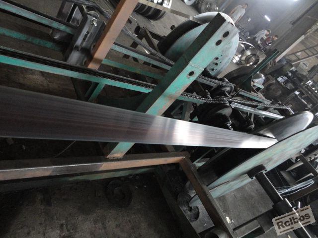

图片描述以及问题。
1. 图片是带钢调质处理出条收卷图片。
2. 图片颜色不均匀,正常的出条颜色应该怎么控制?
3. 产生颜色不均匀的原因是什么?
4. 我们想得到均匀的灰蓝色应该怎么做?
我们的打算重新去法蓝炉发一次蓝改变颜色, 这种做法合理吗?会不会改变钢带的硬度呢?
希望各位朋友帮忙啊。

带钢发蓝不均匀我的感觉是淬火冷却不均匀引起的,发黄的地方硬度硬度要高.

重新去法蓝炉发一次蓝改变颜色的做法是要先把旧色泽抛掉,再重新发蓝。温度和线速度要比正常生产时的数据低,否则会影响带钢的硬度。从你提供的图片看,带钢热处理后的颜色和带钢材质,热处理工艺,带钢冷轧后表面质量,炉管空间有直接关系。先把旧色泽抛掉,再重新发蓝的色泽是很漂亮的。

带钢回火处理后的颜色和带钢要求的硬度范围直接影响,也就是和回火的温度有关。不同的回火温度带钢出来的色泽不同,(带保护气氛的工艺除外)。进口材质和国产材质的带钢回火处理后的颜色有不同的区别。这是我的实际生产经历中接触到的。我也发个图片给你看一下!
