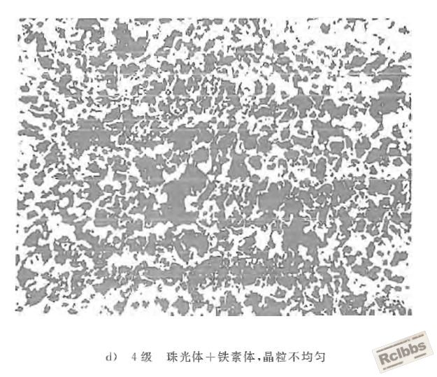

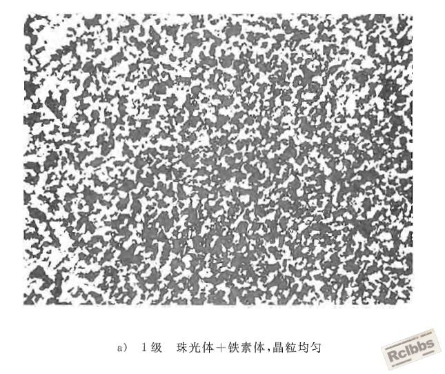

发表于 2012-5-19 19:23:07 | 显示全部楼层
wjjcool 发表于 2012-5-18 15:51
我想请教一下个位大侠,这到底是什么组织!
对于中碳钢与中碳合金钢正火组织评级,可以按照GB/T13320-2007 《钢质模锻件  金相组织评级图及评定方法》,在100倍下观察对照图一实施评定:组织为珠光体+铁素体晶粒均匀评1级,1~4级合格。以下是1级和4级金相组织图片:
参与人数 1热处理币 +8 收起 理由
周建国 + 8 感谢参与!

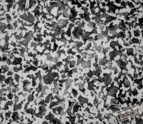

发表于 2012-5-19 21:13:38 | 显示全部楼层
发一张S45C的正火金相400X给大家分享一下。这才叫正火组织。
参与人数 1热处理币 +8 收起 理由
周建国 + 8 感谢参与!
