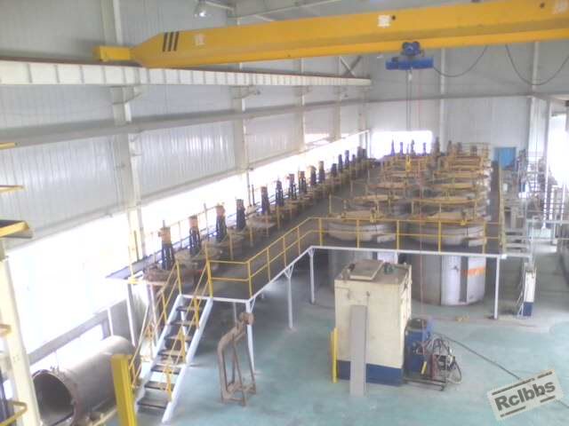

今天陪同****股份有限公司技术部长、售后服务部长一行四人看了现场,他们给的意见比较中肯:恢复原功能代价不大意义不大、改造好要达到先进水平满足客户要求要花些代价。

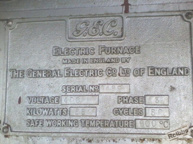

氮化炉是1966出厂的。

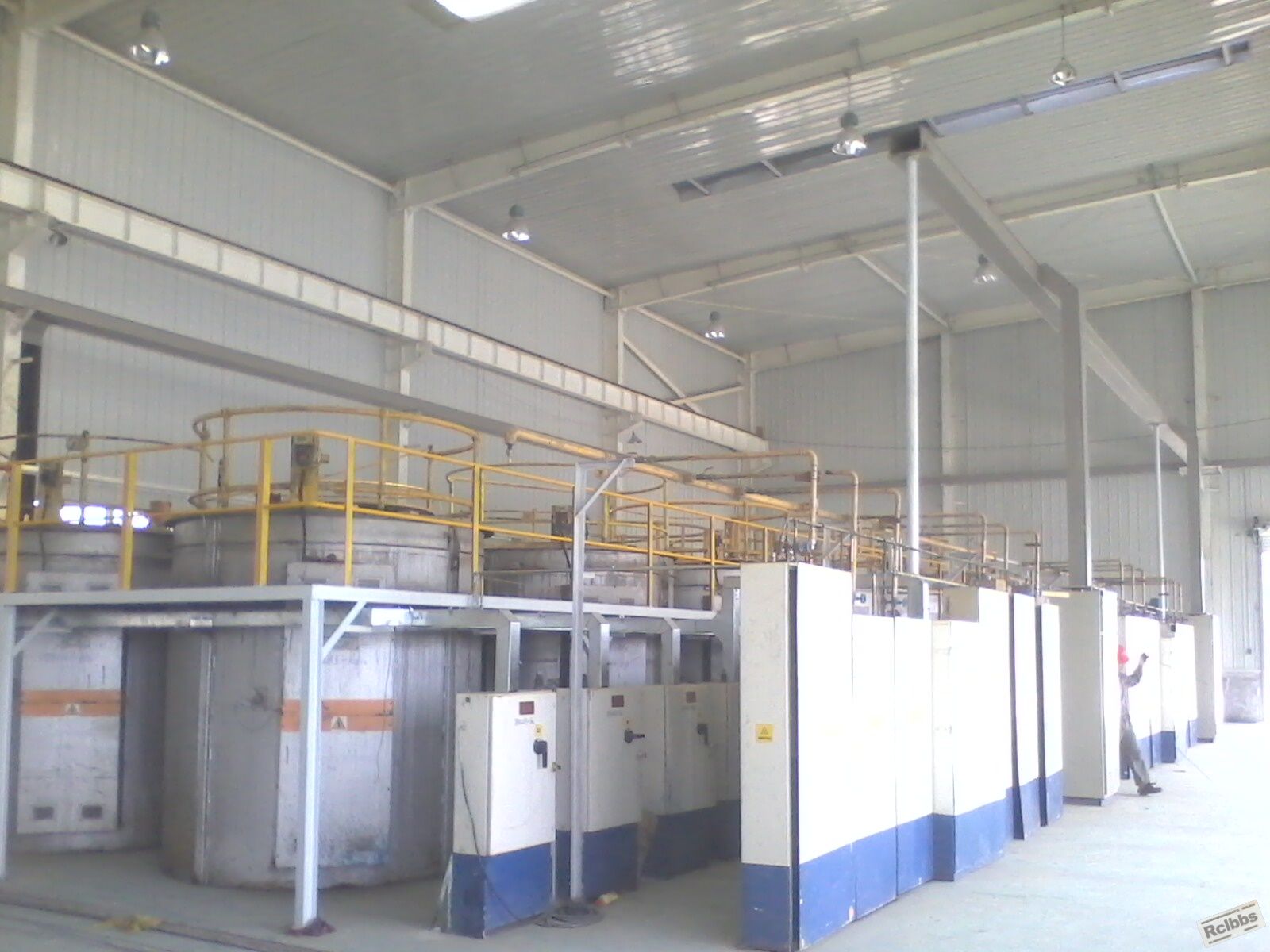

   公司有英国二手氮化炉12台(原工艺为单一氨气硬氮化)、炉罐24只。
拟改造为二种或三种气源软氮化,主要产品为斯太尔重型车用曲轴,能否提供改造方案(炉罐、炉盖、管路、控制系统、工艺调试等)及报价。

论坛专家Jasen和上海汇森益发工业炉有限公司(论坛合作伙伴)副总经理冯博士一行今天到公司现场考察了设备情况。Jasen专家不仅是热处理设备和热处理工艺方面的高人,而且人也极易相处,能够见到Jasen赵工确实幸甚!
