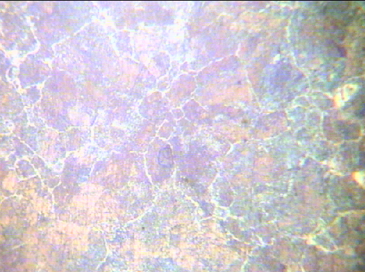

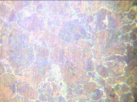

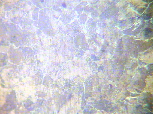

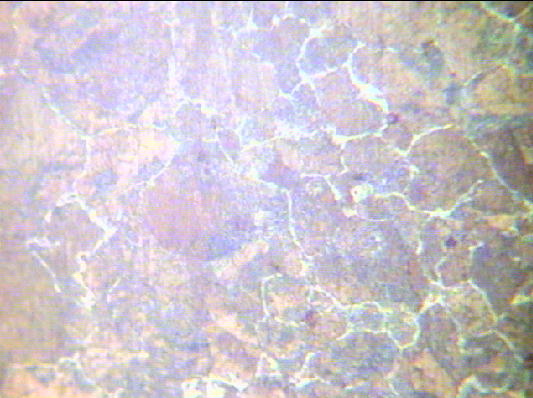

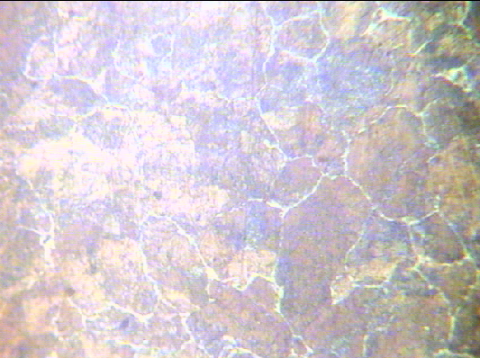

以上为轴承零件球化退火金相图片,材料GCr15,具体工艺不详,大家看看,随便讨论!

严重退火过热组织-------------------

发表于 2012-4-16 16:37:45 | 显示全部楼层
锻造空冷组织。没有经过球化退火。
球化哪怕过热,会有粗片状珠光体。照片上全部是细片状,和网状fe3c。呵呵
你的图片根本看不出是球化退火组织,是你拿错了工件试样了呢还是什么其他问题。既然是球化退火组织,哪怕过热或欠热,在视场都首先应该能够看到有球状珠光体或片状珠光体。

 楼主| 发表于 2012-4-19 13:56:18 | 显示全部楼层
我只能告诉大家加工的时候设备故障,导致炉温高达900多度,最后出来的产品就是这个样子了,初衷是想球化退火来着,结果就这样,这个试样不是一般人就能看懂的,所以才发出来叫大家看看,要不然有什么意思,能来这里的都是专业人士,但是有很多人看了并没有发言,那是他们觉得拿不准,所以没说什么,反而是部分同志为什么看不懂反而责怪这个论题呢,我觉得比起责怪这个议题来是不是更应该提高专业能力。
其实很简单,既然是讨论话题就是要大家集思广意,大胆的讨论,而不是说一些不咸不淡,跟这个议题无关的话,我希望看到的是大家关于这个组织的评判,不是其他的,如果是正常的球退组织,你觉得还有必要来讨论吗?

发表于 2012-4-19 14:29:55 | 显示全部楼层
搂主勿怪。。。。。。
做金相的经常被信息误导,造成了对提供的信息根本不信。
只相信眼睛,某种程度上是对的,有时候就会犯错。
你的照片上,矛盾的地方是有的。
如果单纯过热,应该出现粗片状珠光体。这从经验上不能解释。
出现细网,表明过热,同时还有一定的冷速。
仅仅过热,细网和细片状珠光体,就和单纯的过热矛盾。
仅从照片来看,完全可以说是没有经过球化,就是一个锻造空冷组织。。。。。。
不知道,你们发现900度后怎么处理的,是直接空冷呢,还是事后才发觉的。。。。。。

发表于 2012-4-23 13:15:40 | 显示全部楼层
lpl24 发表于 2012-4-23 11:38
所以才说有问题啊,才传上来让大家看看啊,我只说有点类似于正火了,并不是正火,只希望大家耐心一点,都 ...
仅仅探讨:
你这个是加热冷却都出毛病。。。。。。
根本不是严重过热问题,而是温度、冷速都不对。
一般球化,冷速<20摄氏度,在那种冷速下,严重过热,只能析出粗片状珠光体。过冷度决定了形核率+珠光体成长速度。也就决定了珠光体分散度。
发贴前, 俺考虑过严重过热的,但珠光体的片距直接将之否定。
本质上就是一个正火组织。
反正话都说开了,仅仅做个探讨。呵呵。。。。。。

 楼主| 发表于 2012-4-22 08:58:40 | 显示全部楼层
对方的设备我去看过了,是推杆式球化退火炉,在加热区完了以后有个降温区,采用风扇直接降到720度左右,保温一段时间,冷却到650左右出炉空冷的,就我分析,基本也相当于锻造后的组织了,因为基本就是终锻温度然后冷的,除了在炉子里呆的时间较长以外,别的极其相似于锻造后的过程,我看完以后判定的是严重过热组织。也就是说完全颠覆了球化退火的过程,所以大家看不到经验上说的过热组织,那是因为图谱上说的过热还在可承受的范围内,其实在实践中很多时候会出现没有见过的问题,个人觉得这个图很有特点才发出来让大家讨论的,没想到反而惹来一大帮的批判者,我觉得很多经验主义往往是阻碍社会进步的,经验固然重要,但只局限于你涉猎的领域,试问一下,你没涉猎的领域,对你来说全是错的呢还是不懂呢,有时候我觉得做学术更应该有不断学习提升的精神,而不是觉得自己就一定是世界一流,就像有个小品里说的“我不认识的字就不是字”一样,没见过的组织就说别人试样有问题啊,状态有问题啊,其实我见过很多别人客户什么都不知道,就拿来让你看看金相的,很多时候要考自己的专业能力判断具体的经过什么处理的,大概是什么材质的,如果什么都知道就没问题了,国家要那么多专家院士干什么呢?这个论坛真的让我郁闷了,版主竟然同样支持一些明显有问题的回复,其实我经常看论坛里的帖子,我觉得很多回答明显有问题,为什么大家回答之前不好好斟酌一下再说呢,有的随手一笔可能会误导很多人的。国家法律还有不健全的时候,何况一个人的经验呢?我工作过程中遇到自己看不懂的东西,我会找水平更高的专家去看,而不是自己随便臆测,随便出结论,这样我觉得属于无知者无谓的做法,说实话我现在手上还有背景材料研究院看不懂的金相试样,但是确实是一次设备故障干出来的,呵呵,有空希望有真才实学的多多交流。谢谢大家的讨论!
