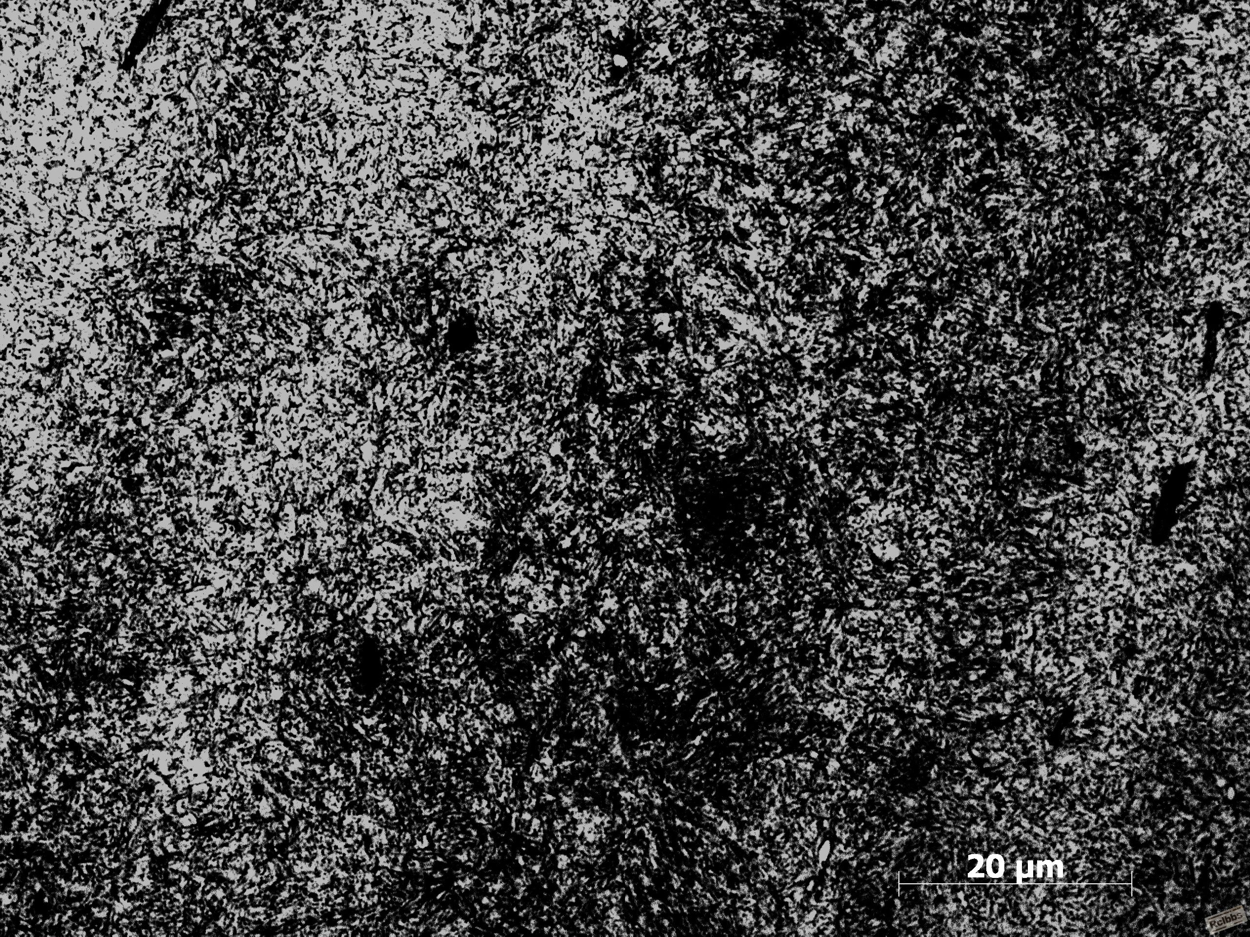

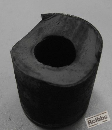

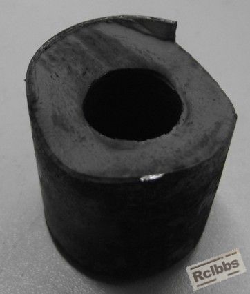

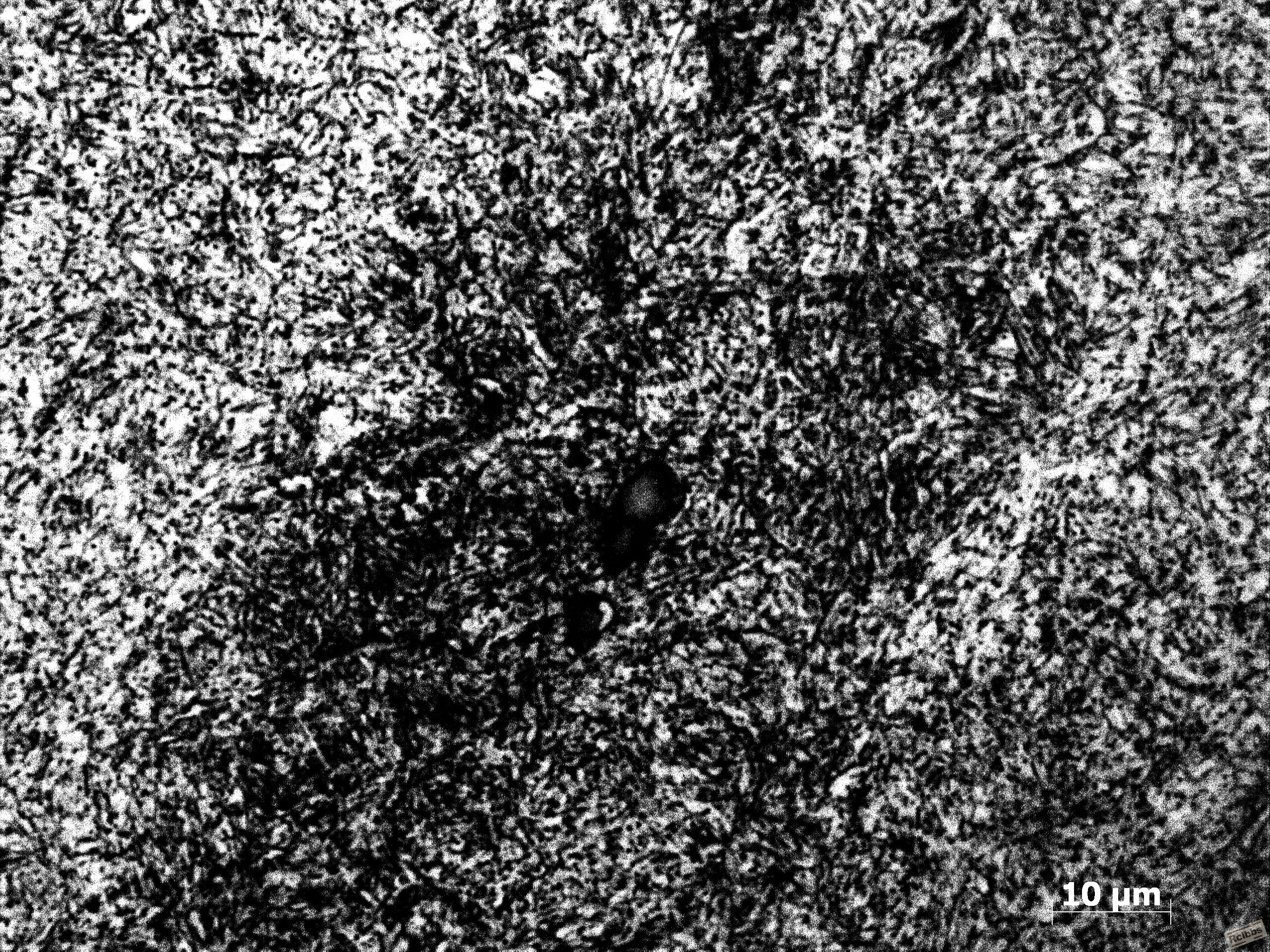

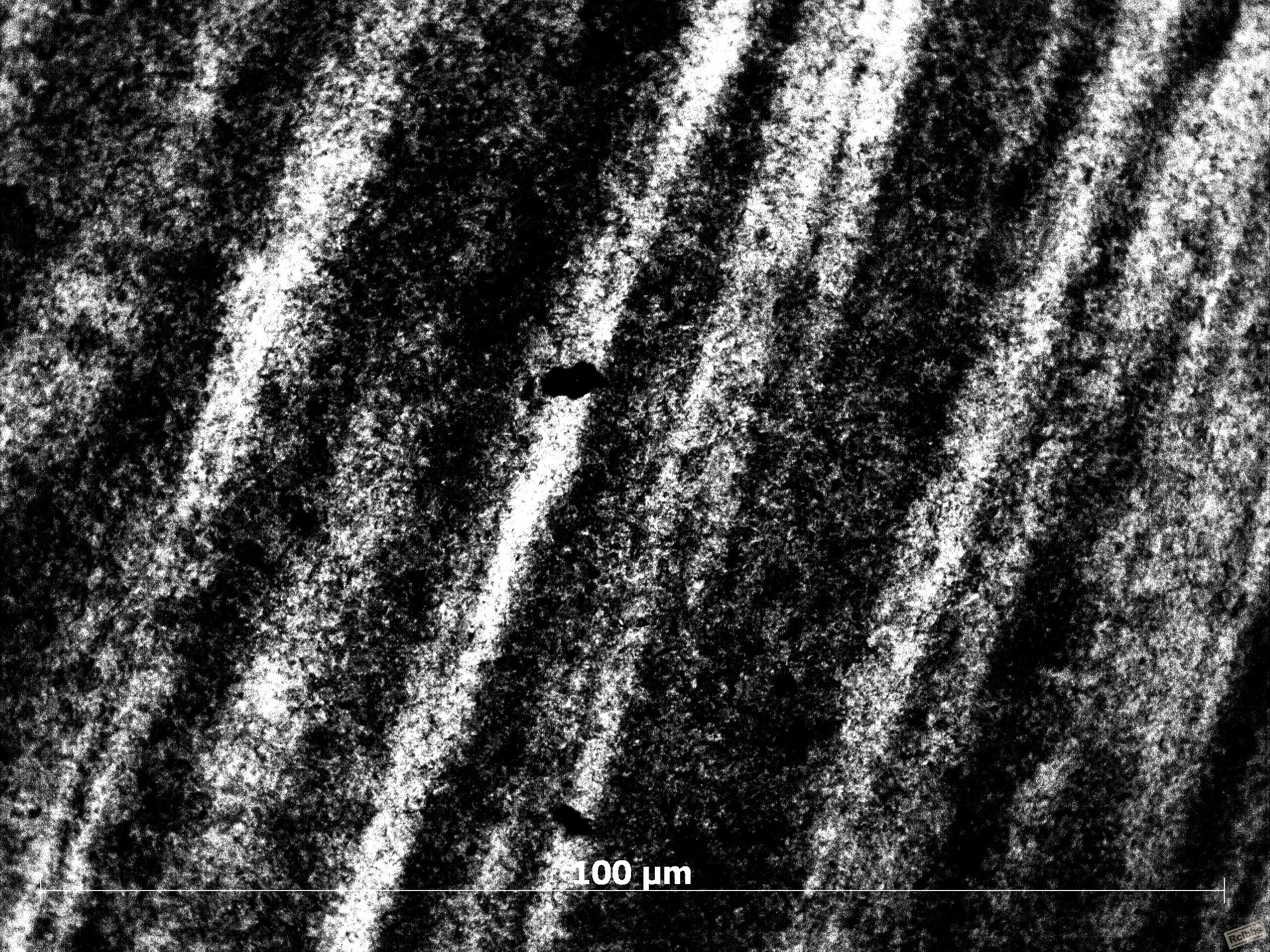

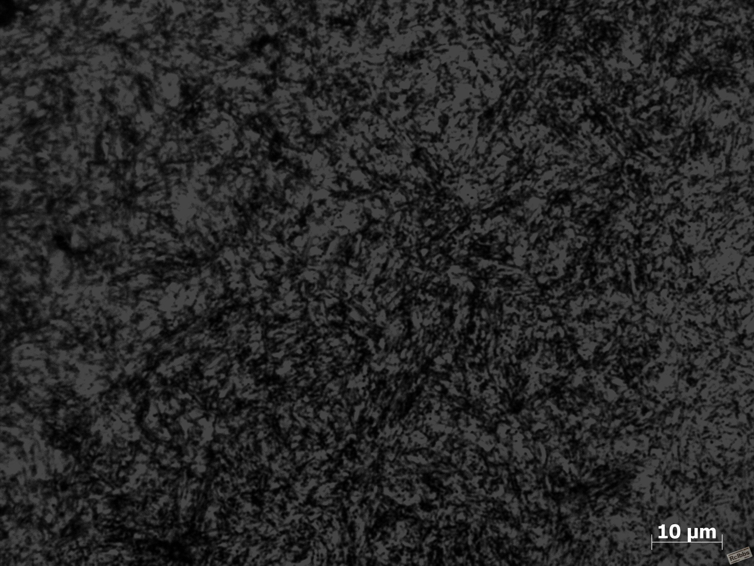

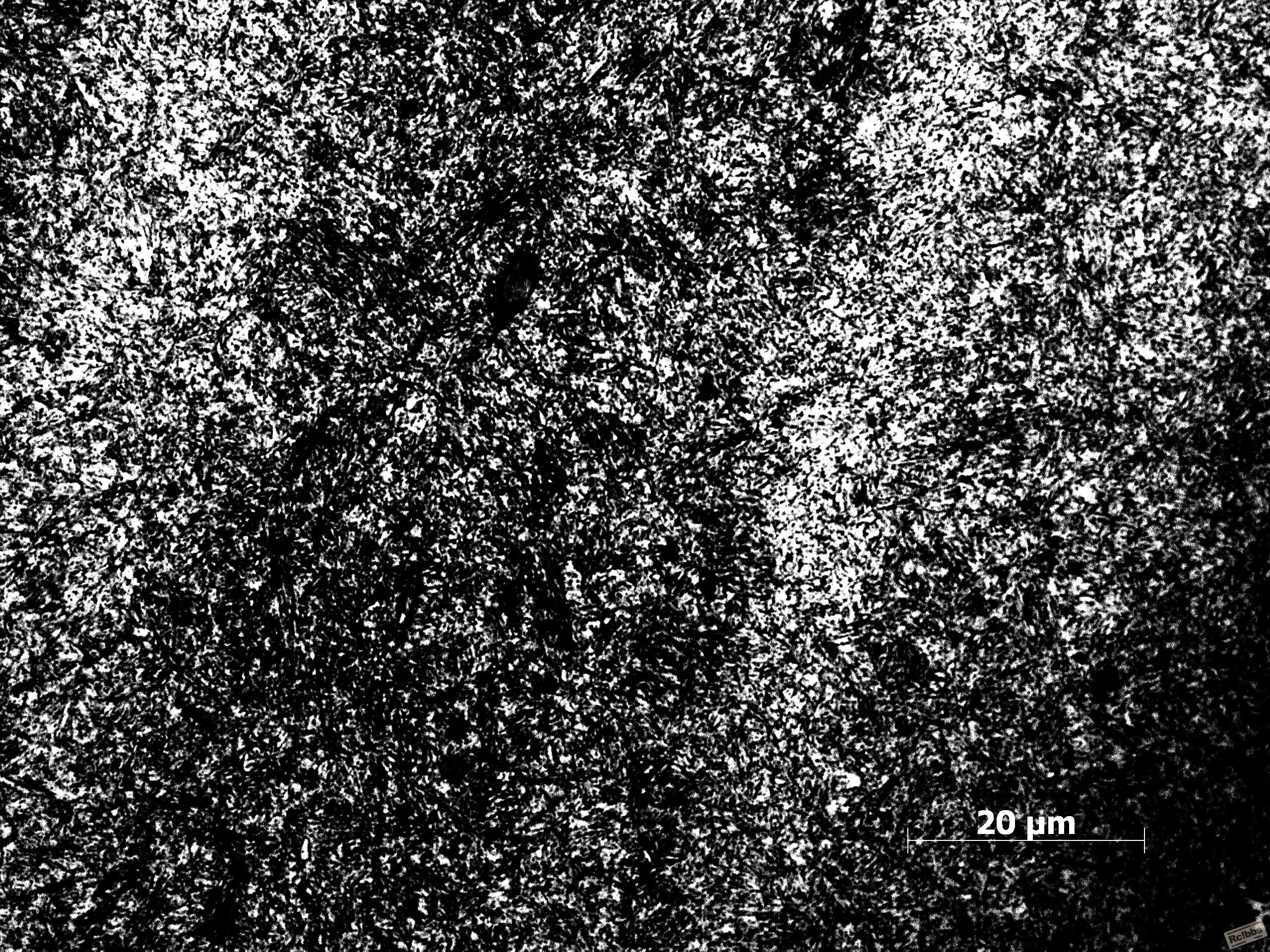

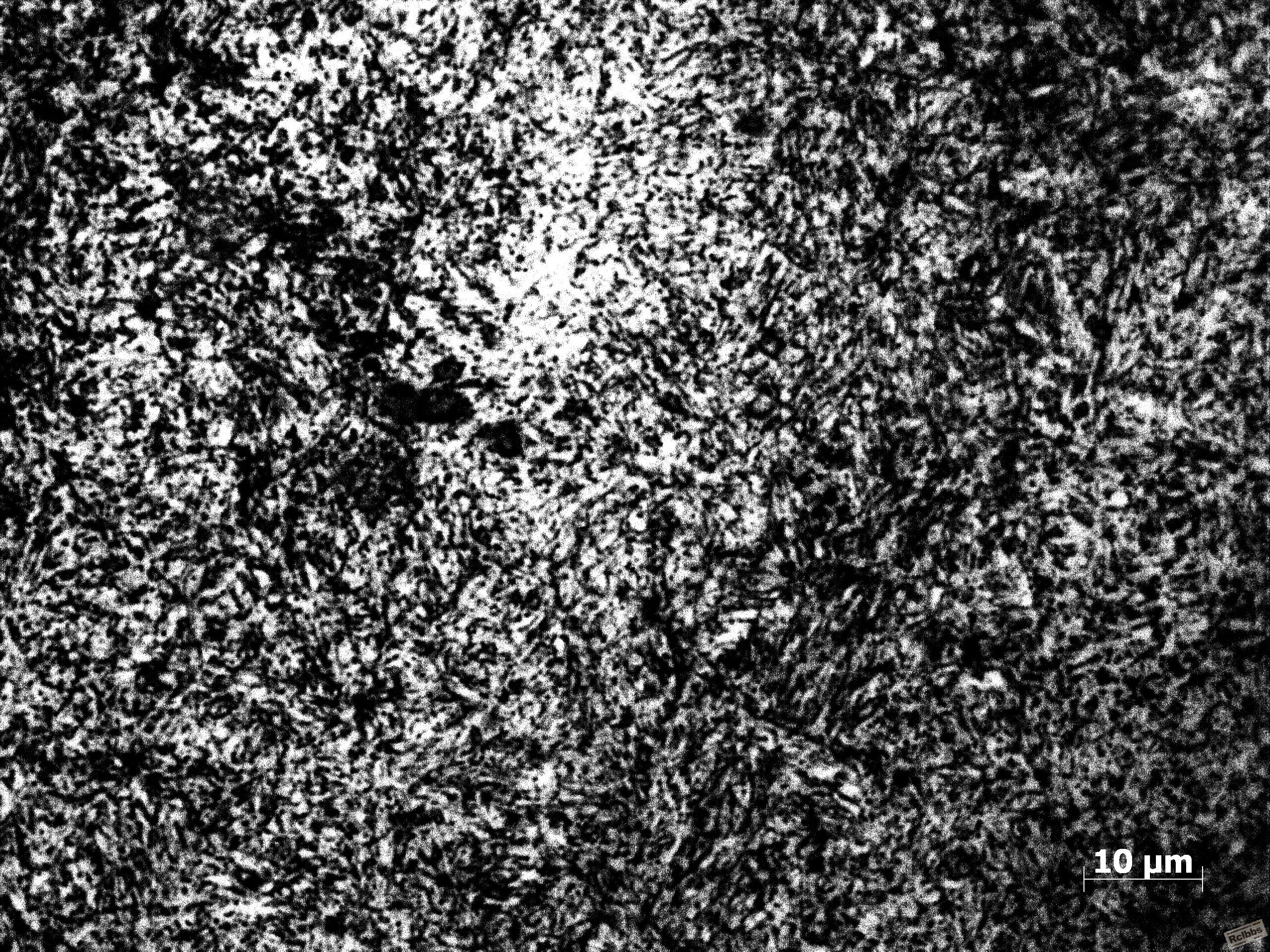

锻造模具型芯,3000多次锻打就断了。请问是何原因,金相分别是100、500、1000倍图片。

发表于 2012-4-14 17:28:17 | 显示全部楼层
     什么材料?热处理工艺?硬度?
 楼主| 发表于 2012-4-16 08:05:52 | 显示全部楼层
H13的材料,热处理工艺就不太清楚了,不是我做的。但硬度是53.5-55HRC。

发表于 2012-5-12 22:38:40 | 显示全部楼层
初步看楼主原材料有合金元素和碳元素偏析,而且对H13来说,该零件硬度过高。估计是用550左右温度回火的。

发表于 2012-5-15 11:10:45 | 显示全部楼层
零件的失效原因有很多:机构设计、选材、加工、处理、安装、使用过程等都有可能导致其失效。
根据你提供的资料:该零件从断口上看宏观属于脆性断裂,从所给的图片上看不出裂纹源,所以判断不出断裂过程。
金相组织应该是高温回火的组织,从前两幅金相图看的话,组织应该还算均匀合理吧。
H13的热处理工艺是在530-580度进行两次回火,硬度在47-52HRC之间,在500度左右回火时出现回火二次硬化峰,此时硬度最高可以达到55HRC,但韧性最差,由于热锻模工作过程中要受到冲击,需要一定的韧性,故硬避免在此温度回火。
