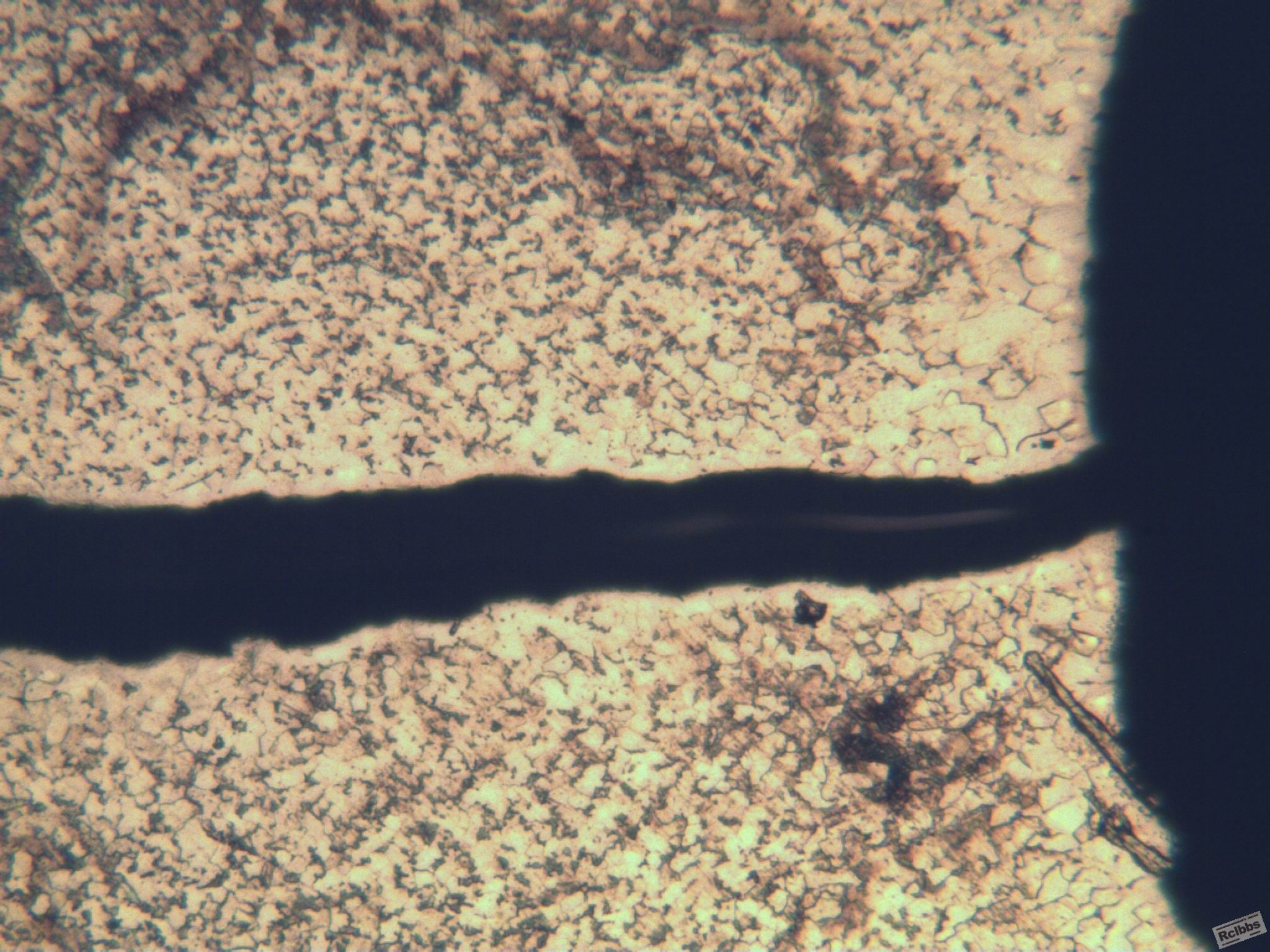

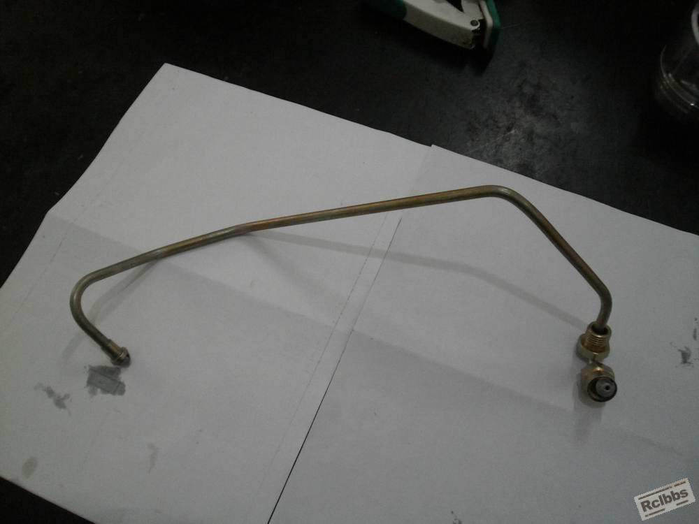

高手请进,,,,油管破裂,请帮忙分析

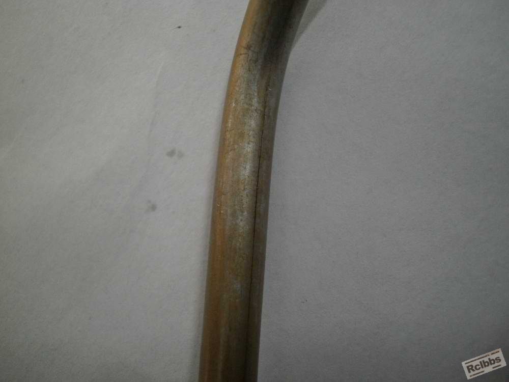

楼主能不能传张宏观裂纹图片?

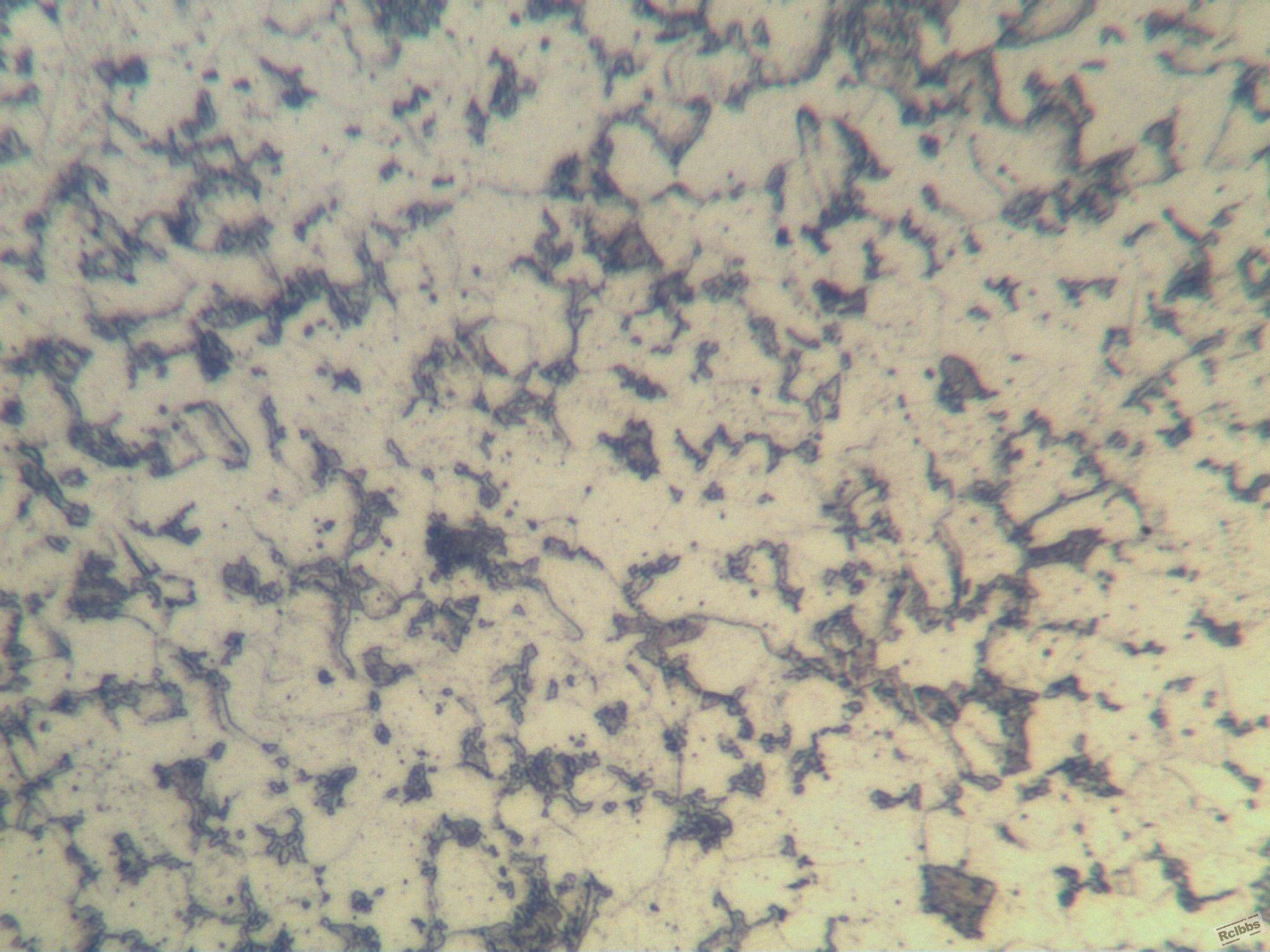

图5裂纹处好像有脱碳现象

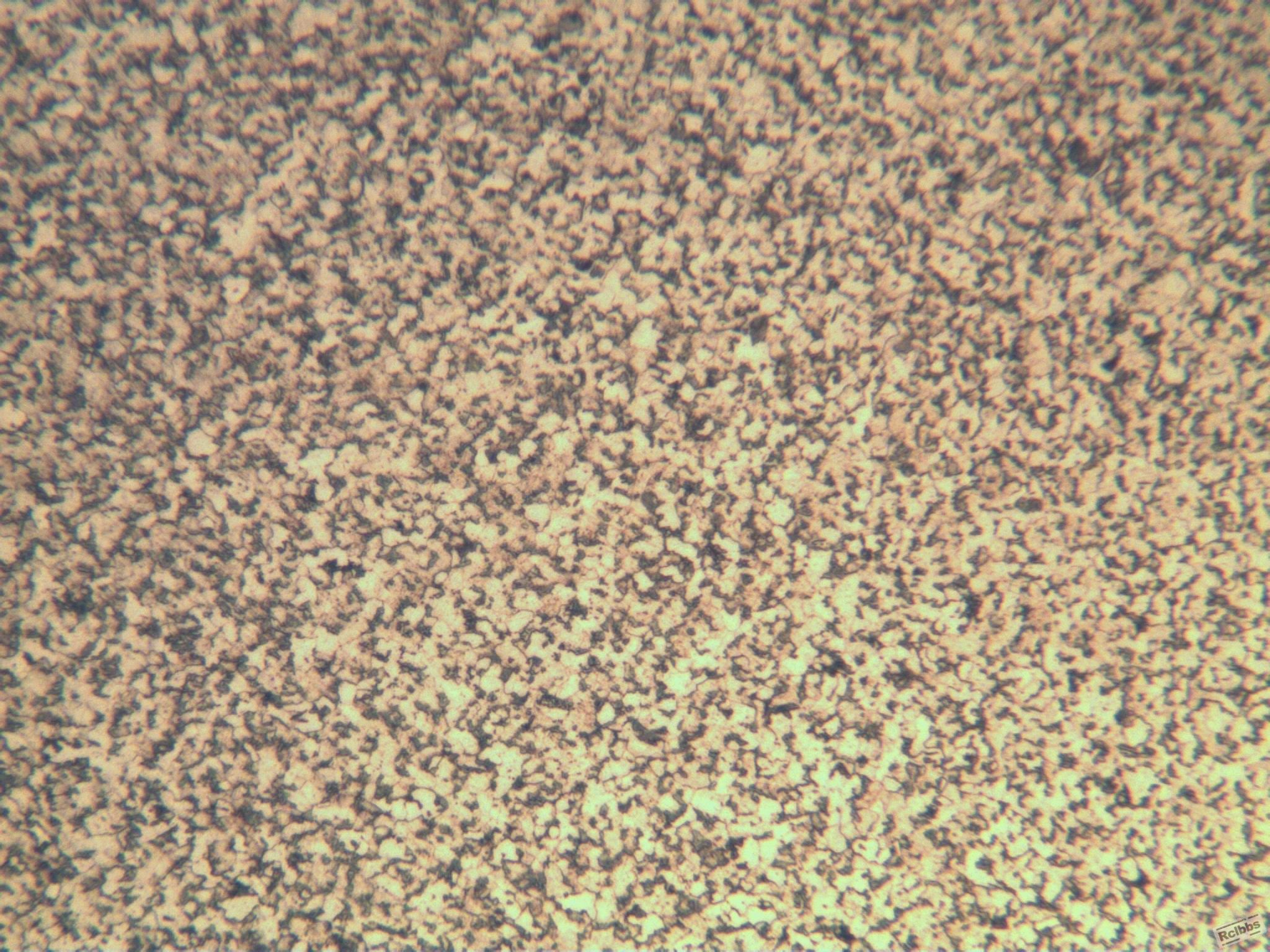

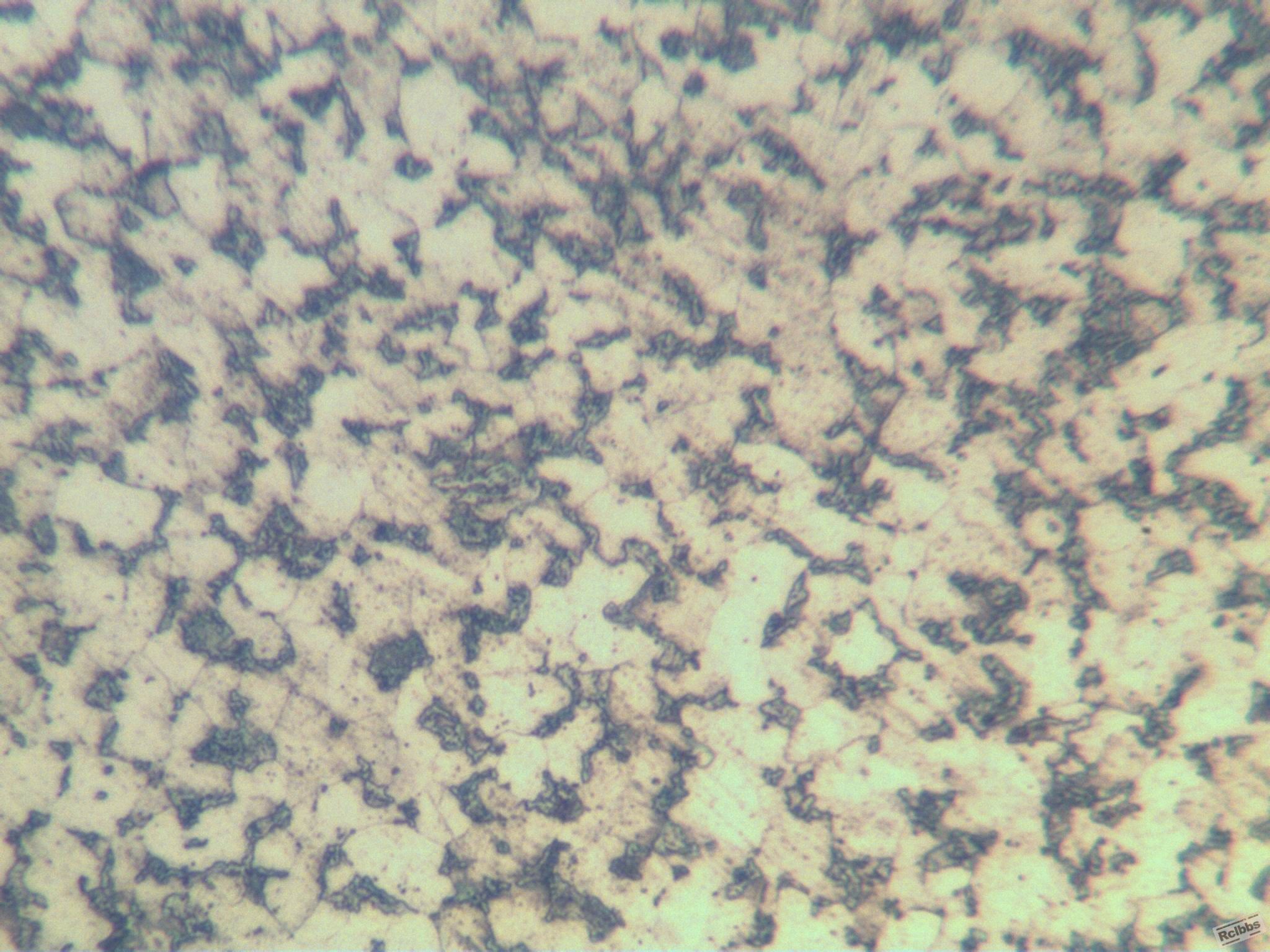

个人浅见,本材料是10低碳钢管。组织中珠光体呈明显的片状分布,属于典型的退火不良。加上晶界的地方有明显的3次渗碳体。从而导致在材料变脆,最后在进行冷冲压成型的时候导致部分开裂。

 楼主| 发表于 2012-3-29 23:13:55 | 显示全部楼层
看图
