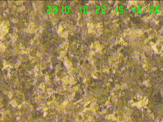

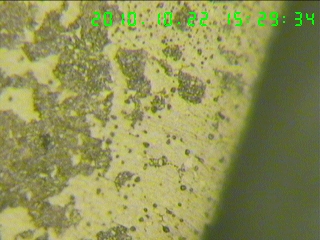

一个失效轴承样件表面拍摄的图片,给大家分享一下。

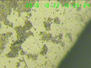

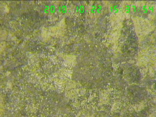

 楼主| 发表于 2012-3-25 11:10:09 | 显示全部楼层
在补发两个芯部的图片,另外上帖中的来个那个图片都是400X的
芯部400X图片
芯部400X图片
芯部 100X图片
芯部 100X图片

发表于 2012-3-25 11:15:55 | 显示全部楼层
   楼主如何确定其是屈氏体组织?那些黑色的斑块是什么?

发表于 2012-3-25 11:26:55 | 显示全部楼层
刘武乐 发表于 2012-3-25 11:23
我说的屈氏体就是黑色的斑块,主要是从硬度上来说的吧。
    那你前两幅图片那些明亮的底色(基体)对应的组织是什么?
签到天数: 108 天
 楼主| 发表于 2012-3-25 11:59:53 | 显示全部楼层
表面为针状马氏体,是过热组织。硬度有66HRC,有二次淬火的嫌疑。
芯部硬度28HRC。
发表于 2012-3-25 13:26:23 | 显示全部楼层
芯部硬度28HRC。
    你那两幅图片根本看不出针状马氏体的迹痕和形态。请问这里的“二次淬火”是什么内涵?能否解释一下?
发表于 2012-3-25 19:23:08 | 显示全部楼层
芯部硬度28HRC。
我同意7楼的看法,我也没有看到表面组织形态是否过热,没有看到针状马氏体的迹痕,是否腐蚀没有到位,最后两张看都有团絮状屈氏体和粗片状珠光体,个人认为是材料没有温度偏低或加热不充分引起;再说了出现屈氏体有66HRC吗?
签到天数: 108 天
 楼主| 发表于 2012-3-26 11:51:02 | 显示全部楼层
屈氏体图片 Word 文档.pdf (199.57 KB, 下载次数: 229) 屈氏体的图片
沿晶屈氏体,图片。400X图片
签到天数: 108 天
 楼主| 发表于 2012-3-26 11:52:56 | 显示全部楼层
芯 ...
看一下下面的图片,屈氏体清楚一点,沿晶的
PDF格式的,我转化不出来直接的图片。
签到天数: 108 天
 楼主| 发表于 2012-3-26 11:53:37 | 显示全部楼层
杨工你好:
看一下下面的图片,屈氏体清楚一点,沿晶的屈氏体。
PDF格式的,我转化不出来直接的图片。
发表于 2012-3-26 13:48:37 | 显示全部楼层
刘武乐 发表于 2012-3-26 11:51
屈氏体的图片
沿晶屈氏体,图片。400X图片
    惭愧,我虽然对轴承钢接触较少,但我所见到的GCr15钢球化退火和淬火金相图片与你所提供的差异太大,所以,我也感到很迷惘,难以回答你的问题。
