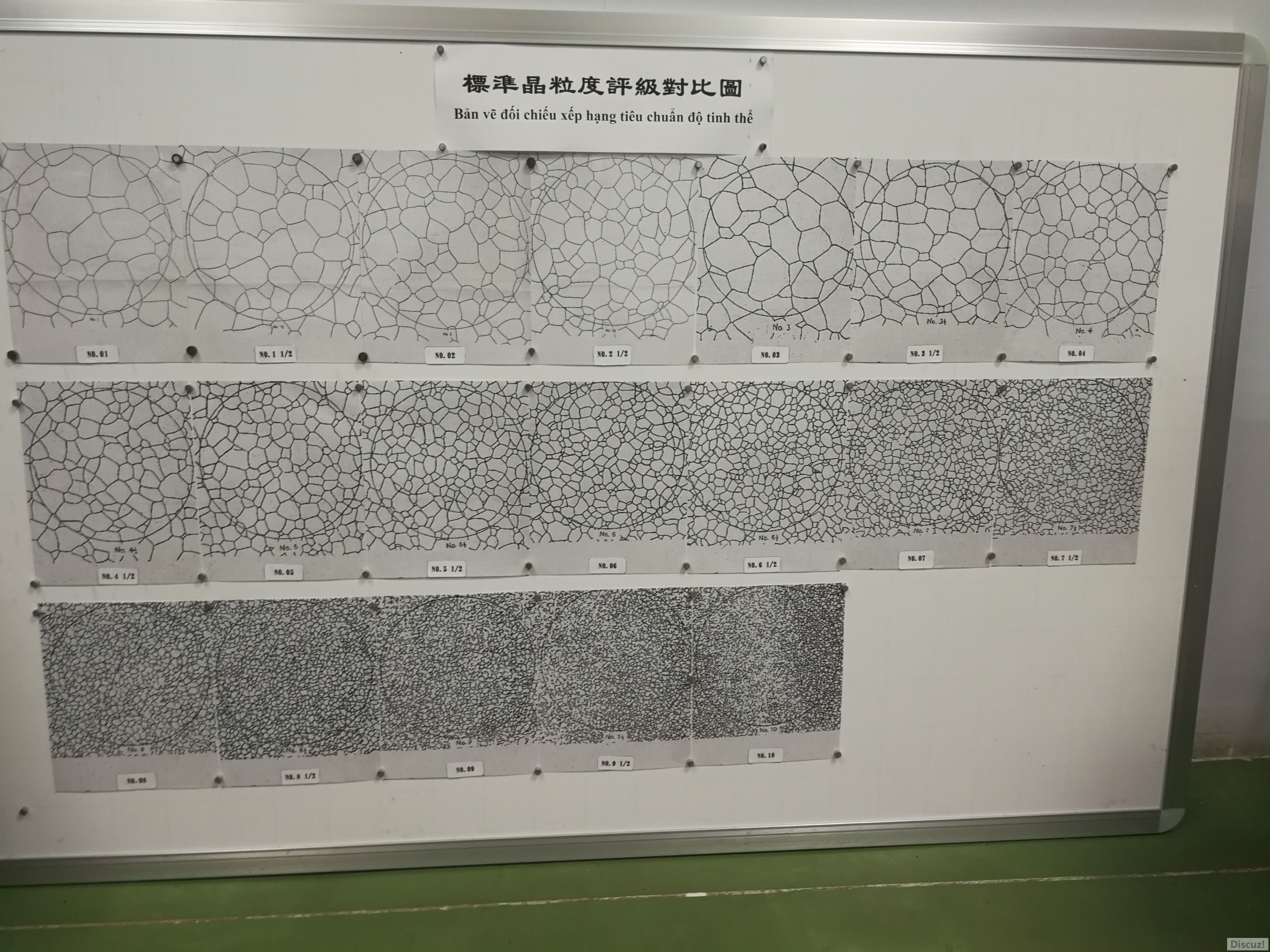

发表于 2017-8-28 14:04:45 | 显示全部楼层
大师:
        你好!
        我也是才开始学习金相检查不久,想请教一下,我们有一幅晶粒度评级对比图,列印出来后,用来标示评定对比的主要区域的圆圈直径为140mm(如附件图片),我也用这个对比图去对比,应该 是正确的,可是我们的主管却说这个是错误的,他认为正确的对经线路图 其圆圈直径只有25.4mm。
                 相确认的是,他的说法正确吗?
        多谢!
 楼主| 发表于 2017-9-3 07:47:49 | 显示全部楼层
杨萍 发表于 2017-8-28 14:04
大师:
        你好!
        我也是才开始学习金相检查不久,想请教一下,我们有一幅晶粒度评级对比图,列印出来后, ...
挂图的呈现不是1:1的状态,印刷后的挂图是放大的,晶粒度按标准是100倍评定,设备条件有限,没有安装连接电脑,只能用眼睛在显微镜下多去几个试场,看看有没有大小不一的状态,再对比挂图,一般出入不会超过1级。关键还是看经验。有连接电脑有金相软件的,定倍评定就可以。其实也没那么难。没有条件的,只有在在显微镜下看。主要凭的是经验。
 楼主| 发表于 2017-9-3 07:50:06 | 显示全部楼层
大师:
        你好!
挂图打印也不可能是1:1的呈现,所以有金相软件的为什么要定标,因为电脑的分辨率不一样,也会影响倍率。
 楼主| 发表于 2017-9-3 08:01:57 | 显示全部楼层
大师:
        你好!
设备条件有限,严格按标准也难度,倍率也有允许公差,对制样有明确要求,面积,长度、宽度。但观察试场,只要多观察,没有明显较大差异时,选一个一般试场评定即可,不要选极限试场评定,这种评定就太极端。
