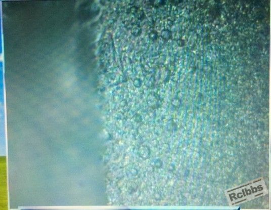

材料:45Mn
工艺参数:淬火温度860℃,回火温度370℃,油淬
处理介质:4%硝酸酒精
描述:此图片为手机拍摄,原先是想检测工件边缘(链片孔口部位)是否脱碳,却观测到如图中的非M组织,
望坛子里的专家解答一下,那些类似牛皮癣的组织是神马东东? :Q 谢了
 楼主| 发表于 2012-2-18 08:26:58 | 显示全部楼层
如图中右方的类似牛皮癣一坨坨的黑色的是神马组织来者??
发表于 2012-2-18 11:07:11 | 显示全部楼层
    制样质量不佳,难以做出准确判断。
 楼主| 发表于 2012-2-18 14:47:40 | 显示全部楼层
尊敬的杨工啊,制样还是可以的,这张图片是我用手机拍摄的,没有通过电脑截图,所以看起来不是很清晰,不过,那些圆形的黑色的类似水质点的组织是什么啊,您仔细看还是可以看到的嘛
发表于 2012-2-18 14:51:52 | 显示全部楼层
yuliandy001 发表于 2012-2-18 14:47
尊敬的杨工啊,制样还是可以的,这张图片是我用手机拍摄的,没有通过电脑截图,所以看起来不是很清晰,不 ...
   个人愚见,那些斑点应是试样腐蚀后冲洗干燥过程,试样表面残留的不洁的水渍残留并干结于表面所形成的。当然没有见到试样实物,纯属经验和猜想。
 楼主| 发表于 2012-2-18 14:57:56 | 显示全部楼层
实乃高见高见,多谢杨工了啊,回头我再把那件试样从新磨制一遍看看,彻底干燥,不留顽固污渍

发表于 2012-2-18 22:46:05 | 显示全部楼层
真有才。手机怎么能拍金相照片,拍出来也会效果不好。
发表于 2012-2-19 10:54:56 | 显示全部楼层
楼主可以介绍一下你的组织都是什么东东吗?不光是那牛皮癣,很明显得制样不行,无法看出组织,至于用什么拍的无所谓,关键是,你那试样啥都看不出来啊

 楼主| 发表于 2012-2-28 09:38:35 | 显示全部楼层
尚贺军 发表于 2012-2-21 07:23
很奇怪,高手!期待给出正解!
木有正解了,那个试样找不到了,后来制作的试样都没有出现上述情况了,估计如杨工所说,确实是制样问题

发表于 2012-5-22 01:14:57 | 显示全部楼层
楼主V5。感觉像制样时残留的水渍。
发表于 2012-5-24 16:59:01 | 显示全部楼层
他拍的是宏观图片,怎么能看组织
发表于 2012-5-24 17:00:26 | 显示全部楼层
呀,是残留水珠啊。。。
 楼主| 发表于 2012-5-25 16:24:33 | 显示全部楼层
fondunt 发表于 2012-5-22 01:14
楼主V5。感觉像制样时残留的水渍。
都用电吹风吹干了,哪来的水珠啊
