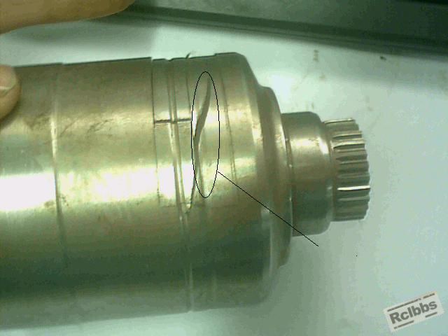

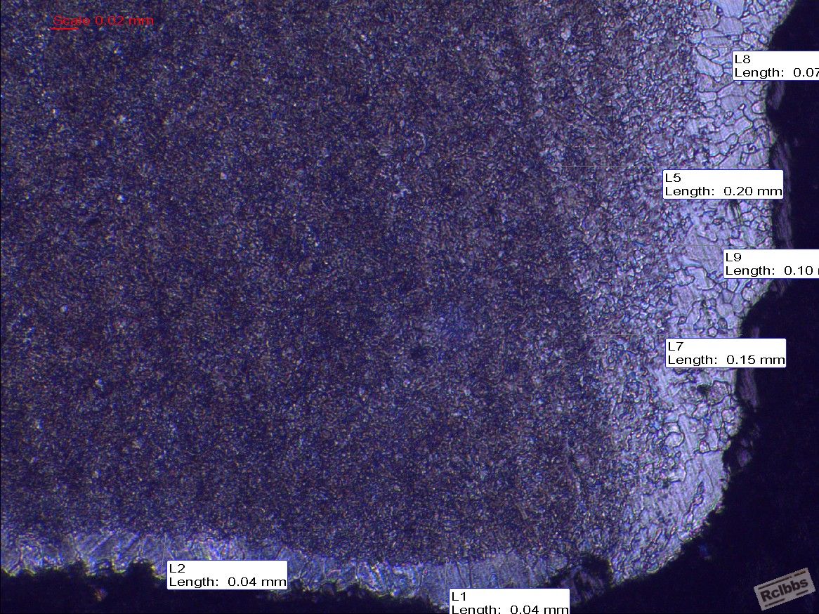

名称:传动轴壳体 材质:55钢;加工工序:热锻+网带调质+车加工

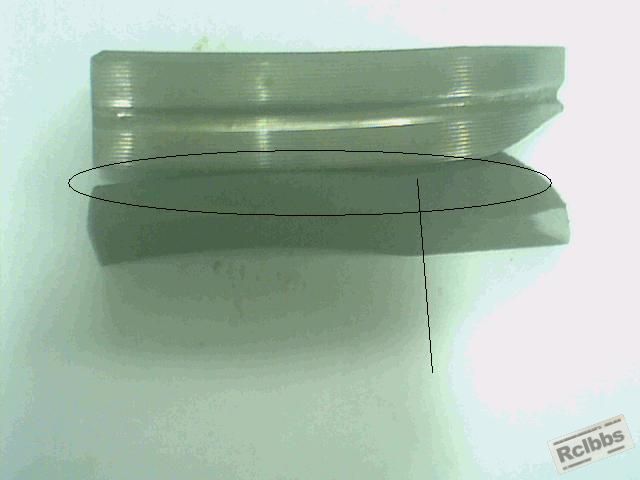

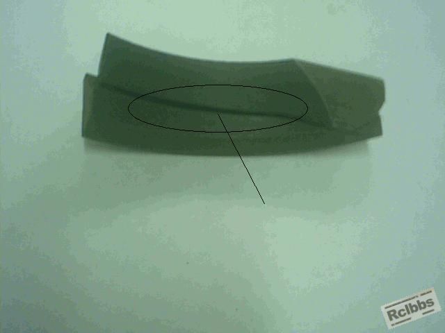

车加工时发现批量有裂纹,裂纹从内向外沿伸,从第一图可看到外侧的裂纹。

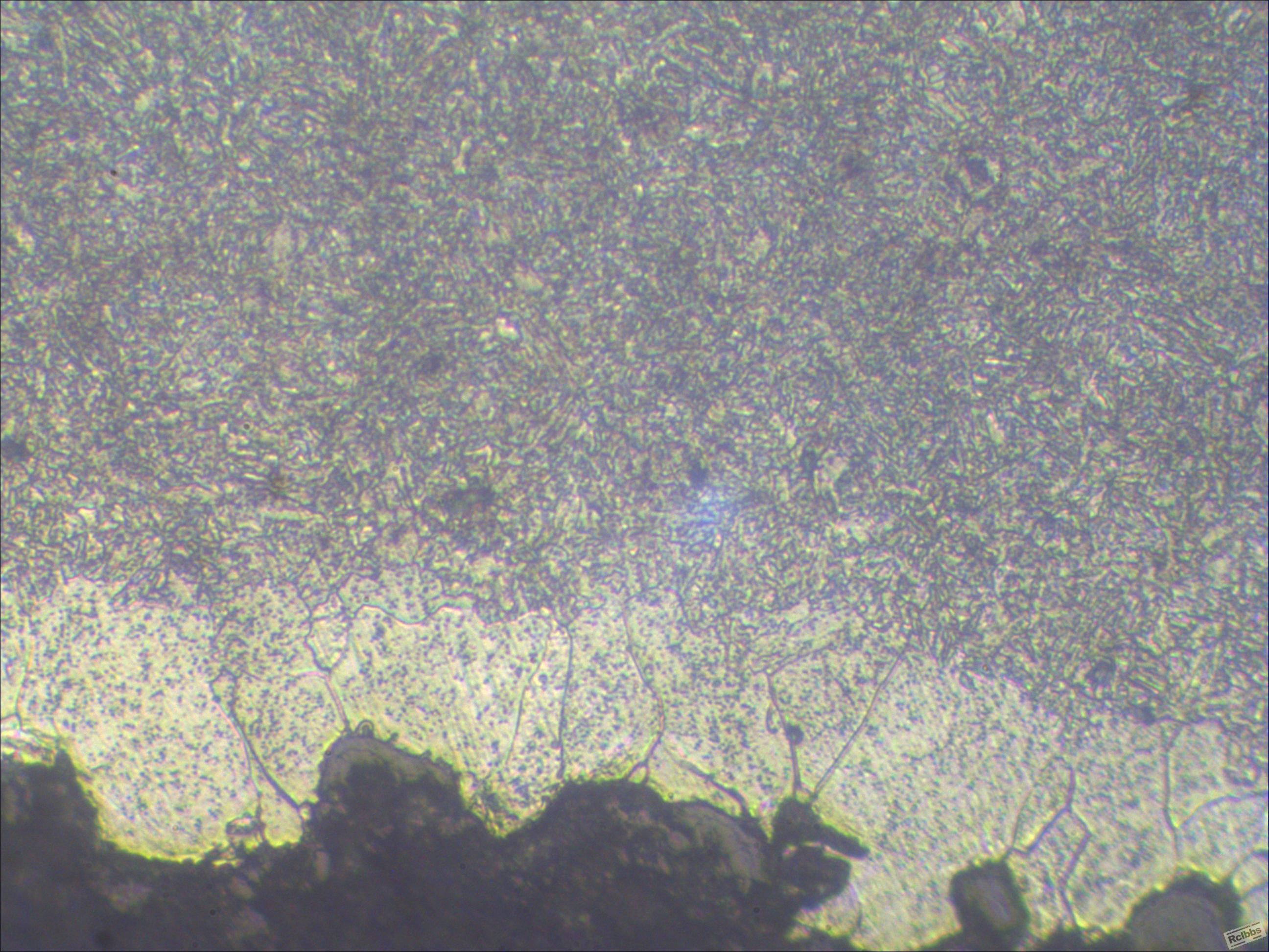

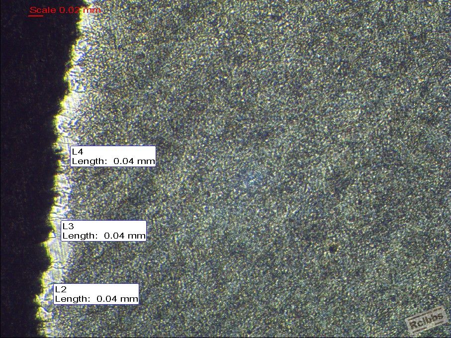

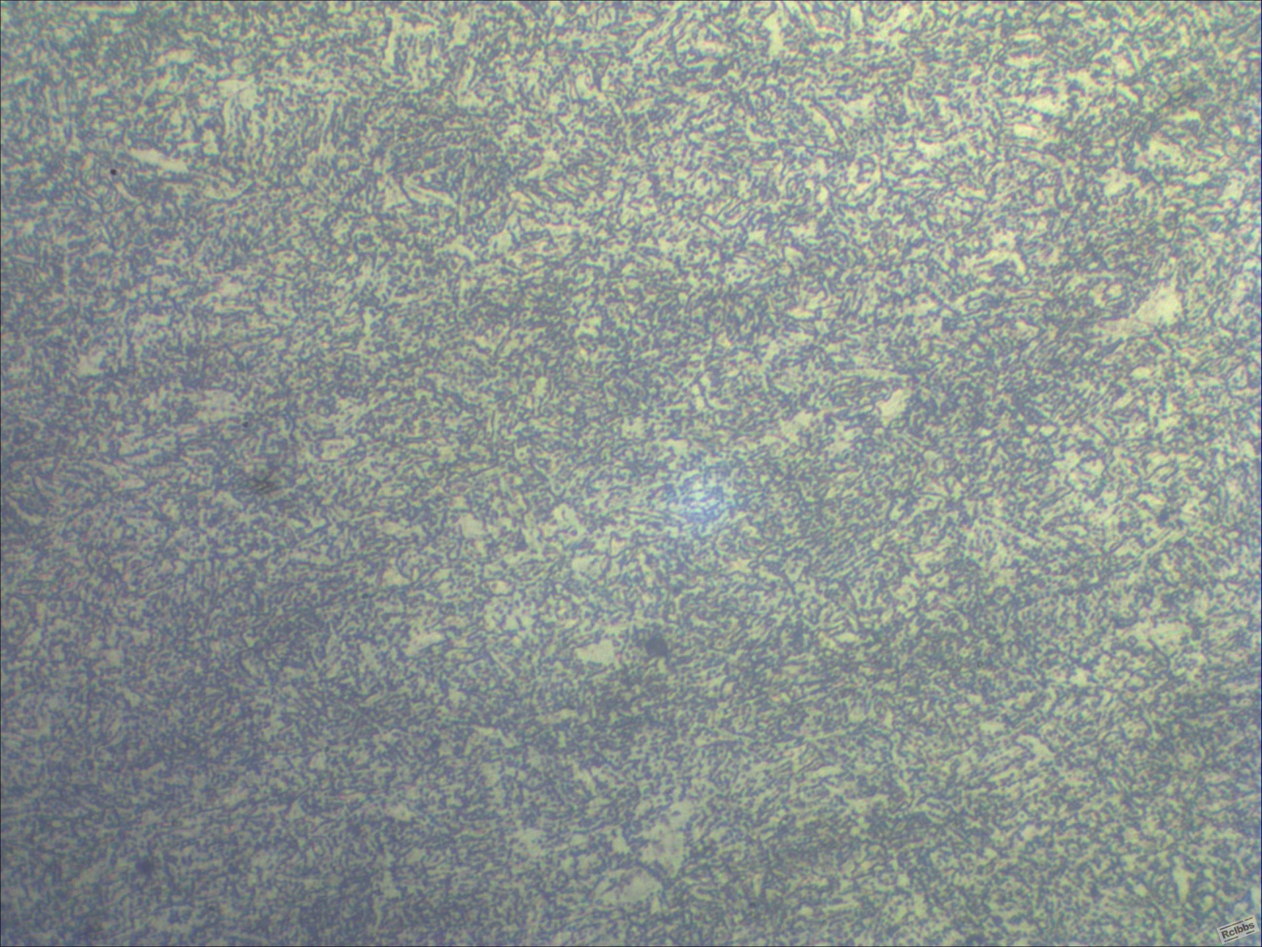

金相分析:裂纹两侧全脱碳0.04mm,为锻造裂纹。
各位同行有没有其它的观点,造成如此大裂纹,有可能是很什么原因造成的,还请指教,我们已是两批次发生此情况了,始终没有找到根本原因,以至于再次发生,损失严重啊
基体组织(索氏体)
基体组织(索氏体)
X400裂纹边缘
X400裂纹边缘
X100裂纹
X100裂纹
右侧严重脱碳为材料内侧,0.04mm脱碳为裂纹处
裂纹内表面
裂纹内表面
裂纹外表面
裂纹外表面
实物
实物

调质是在外面做的,如果是反过工淬火是否也有可能,现在还找不到裂的玩节,我们只供毛坯,客户自已调质的车加工时有裂纹现在投诉给我们,现在还没解决到底哪出了问题
