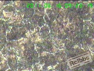

调质后结构钢出现网状铁素体,通常认为是没有淬上引起的,各位专家这种组织的产生机理是什么?还有其他产生原因吗?谢谢,见笑了!

网状铁素体是亚共析钢在奥氏体化后冷去过程中,在高温区冷速较慢,至使铁素体向晶界共析而形成,一般呈现网格状,至使余下的过冷奥氏体继续转变后形成更低含碳量的马氏体,导至硬度偏低,这就是常说的没淬上火,但要更正一点的是我们常说的没淬上火可能指的范围更广一些.

我的回复已较清楚,我说了是高温区冷速不足,这就包含了预冷时过了头,至使产生了网状铁素体.
网状铁素体软而粘,因此对硬度及机械性能有较大影响,对机加工也更为不利.

材质是普通的42CrMo4,工件重18吨,最大直径780的轴,取样处直径680㎜,位置皮下161㎜,淬火840度,冷却是空水空水空油的方式。

   这样大尺寸的42CrMo4,调质淬火,在充分奥化的前提条件下,即便是采用了“水—空—水”+“水—空—油”或“水—空—水—空—水....”的冷却方式,但因为其截面尺寸较大,其截面一定深度处的冷却速度是无法保证在临界淬火速度以上的,所以,形成先共析铁素体是不可避免的。越靠近芯部,铁素体数量越多。

同意楼上孤鸿的观点!网状铁素体应该是先共析相的原因导致!但是这么大的工件肯定会有先共析铁素体形成的!这个材料的淬透尺寸约50mm左右!而你的取样在表皮下161mm处!有网状也是正常的!!如果你想改善!建议用清水淬火!淬火时间具体控制一下!第一次下水时间尽量加长!

1;在晶界处先共析生成铁素体。
2随着温度的降低,过冷奥氏体的溶碳能力下降,导致后形成的马氏体含碳量低,从而硬度也相对较低。
