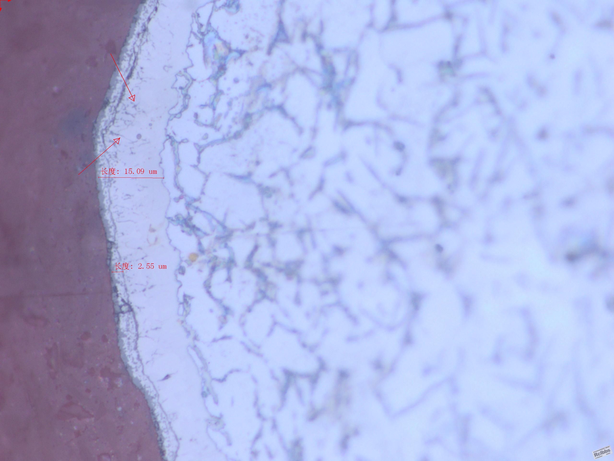

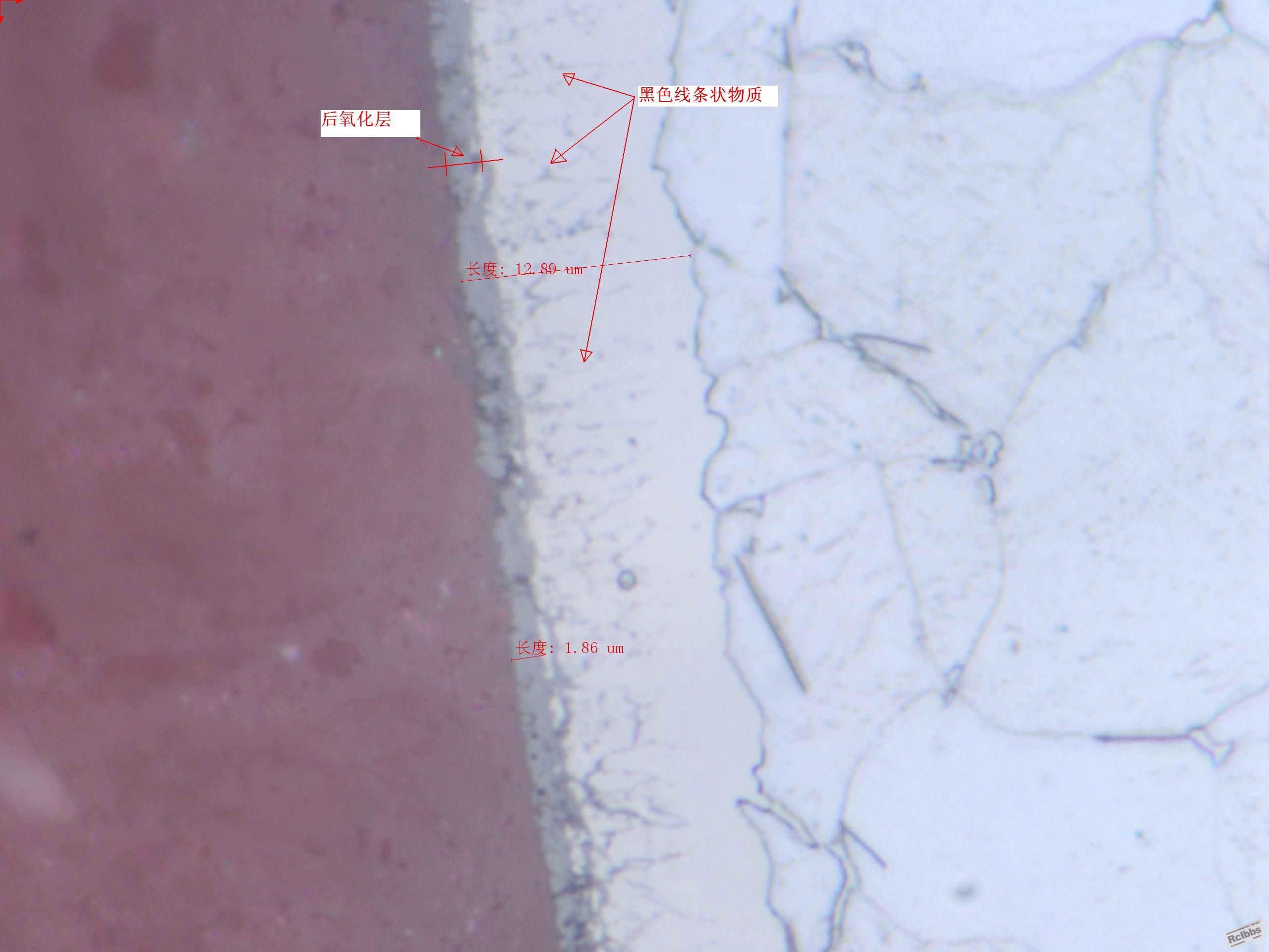

    [size=6]下图为SPCC材料预氧化后经575℃×120min软氮化+后氧化处理的金相图片,在白亮层中发现黑色线条状物质向白亮层垂直延伸,请有经验的高手指点迷津,此现象是否正常?为何物?

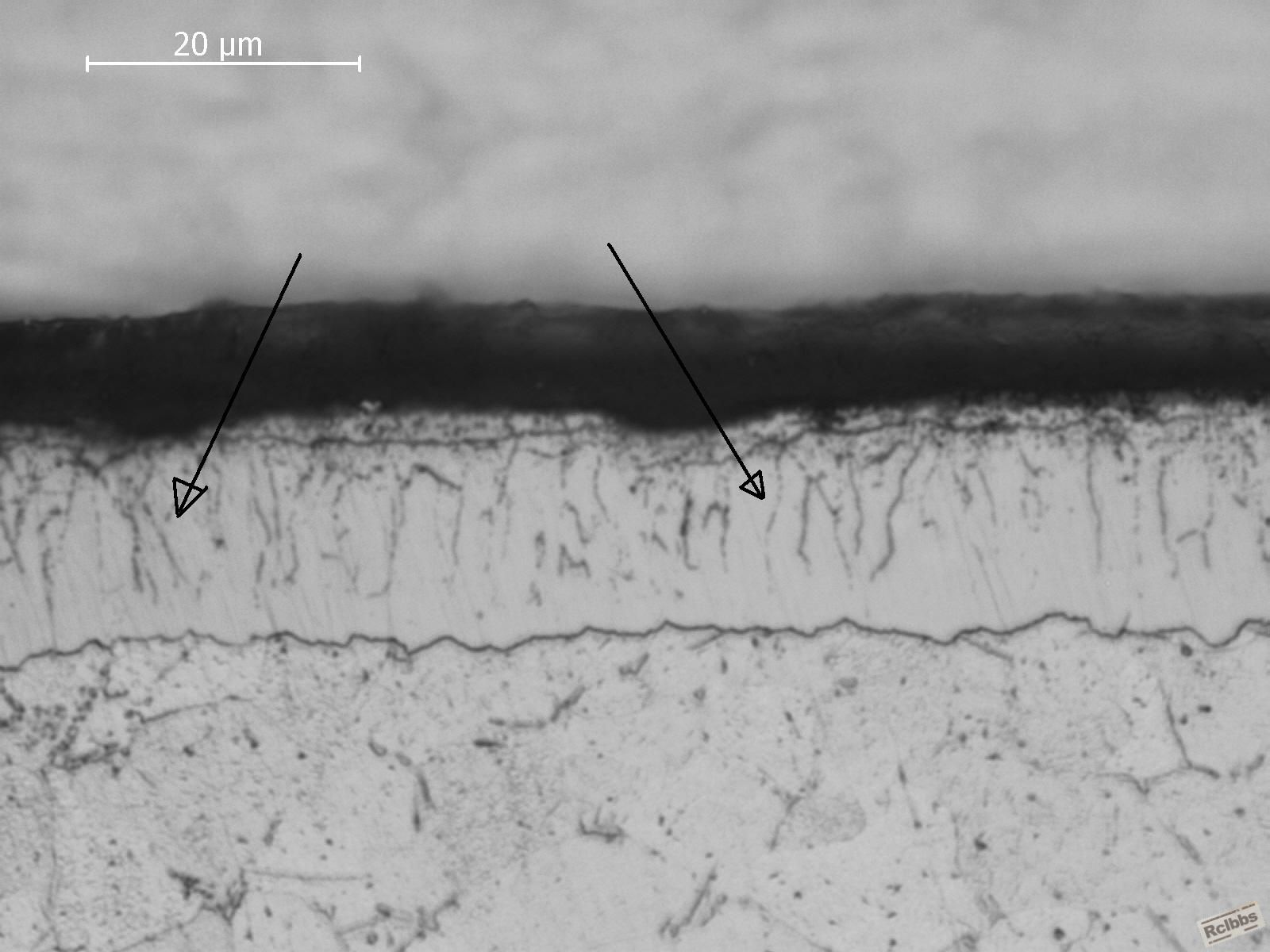

典型的柱状晶,渗氮温度过高,氮势过高会产生这种缺陷。该缺陷使白亮(两)层的韧性急剧下降。只要仔细分析一下您的工艺过程,一定存在问题。

客户要求白亮层疏松≤50%,硬度大于450HV0.05,白亮层8-25um
白亮层上出现的黑色条纹,客户认为是疏松,所以他们一直测量到有黑色条纹的地方。结果就是他们测出的疏松比例超了。
检测方法有争议。
所以我们想了解到底黑色条纹是什么原因造成的,了解了原因才能和客户沟通,并且统一检测方法。
我认为是后氧化造成的黑色条纹,不知大家有何见解。如有不对欢迎指正。

     从第二幅图片上看,白亮层不致密的比例不会小于70%
