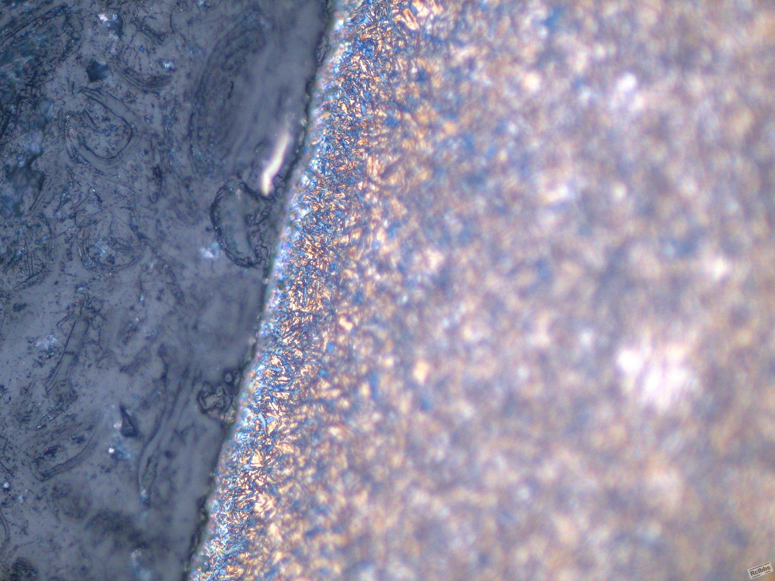

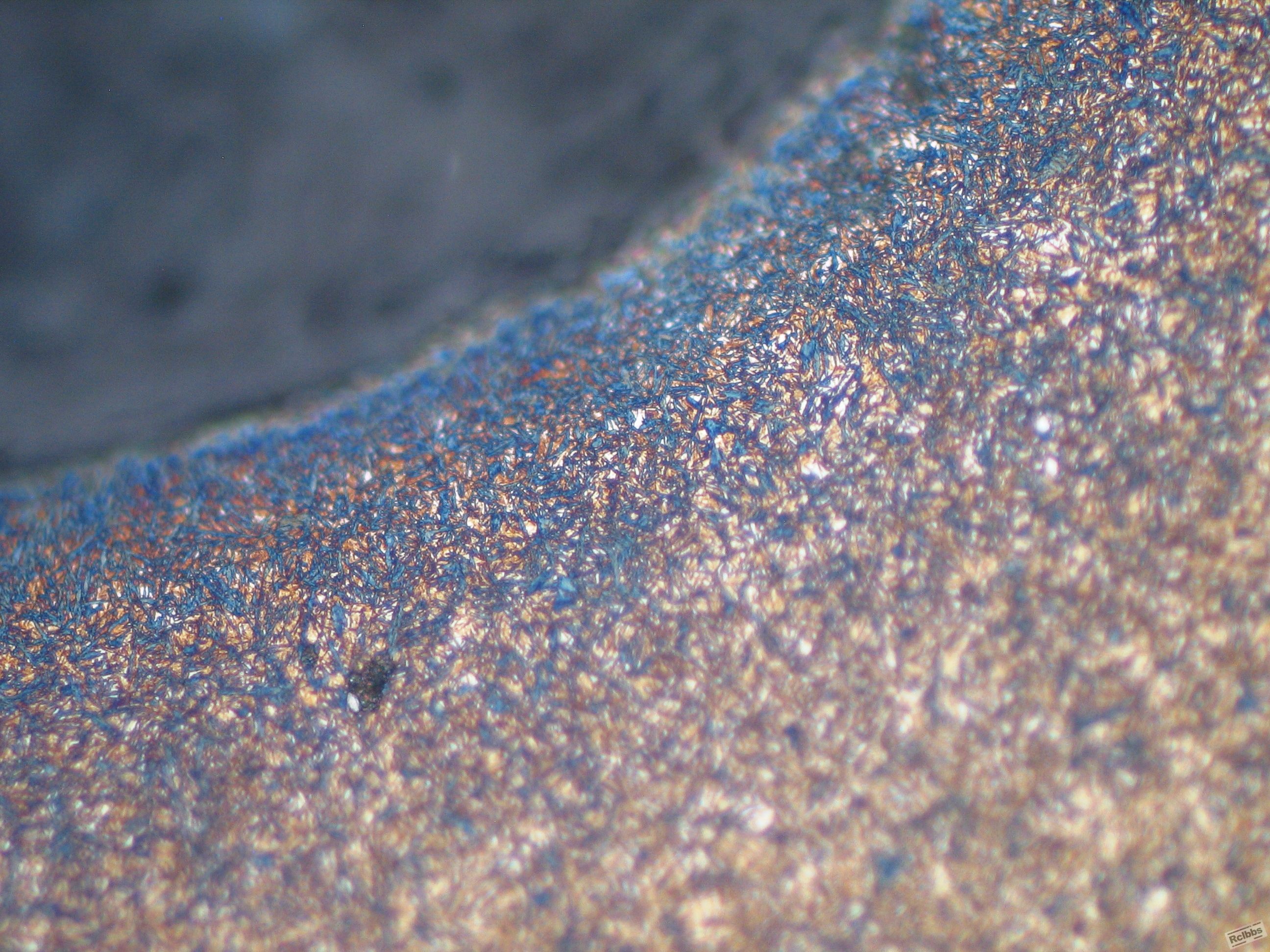

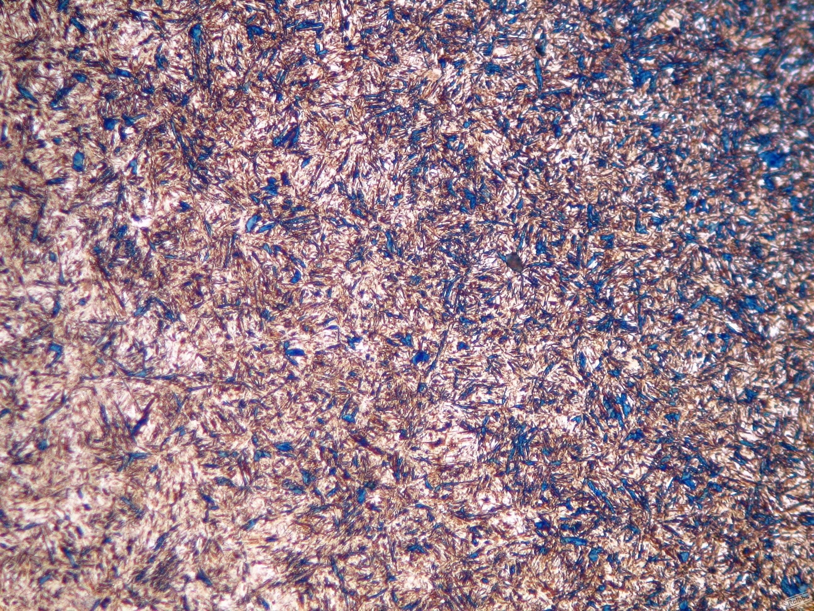

请问各位专家,图中的组织有那些,能标明下吗?黑色的代表是什么呢?
材料:8620
热处理:渗碳淬火
如何评估:1、低碳马氏体与高碳马氏体;
          2、回火马氏体;
          3、马氏体的等级
          4、残余奥氏体与碳化物及等级

   请参照《齿轮材料及热处理质量检验的一般规定》(GB/T8539—2000)和《汽车渗碳齿轮金相检验》(QC/T262—1999)进行组织检查和评定
发表于 2012-2-8 16:31:33 | 显示全部楼层
图2中的黑色部分应该是屈氏体,你的工件欠热~~

有可能是边缘腐蚀重了的缘故,应该还是马氏体组织。
