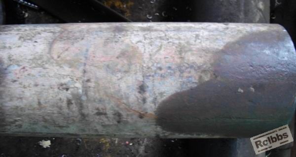

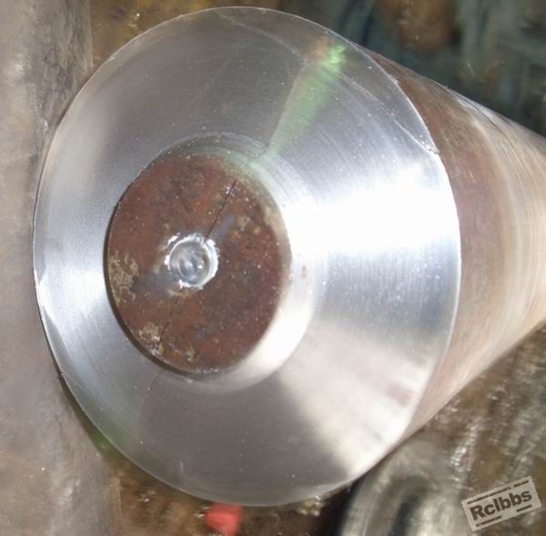

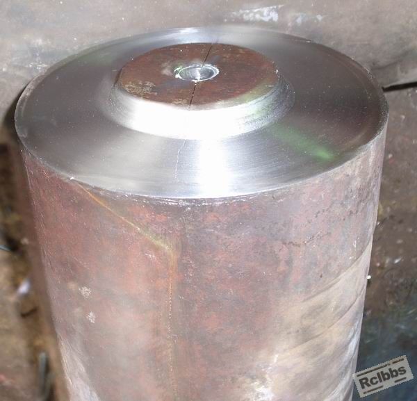

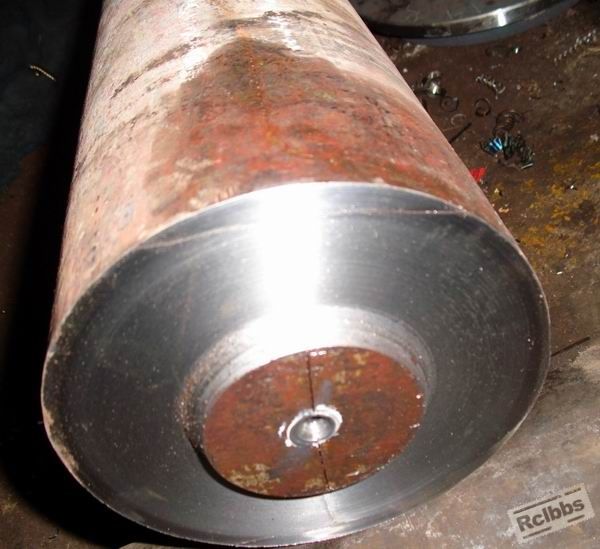

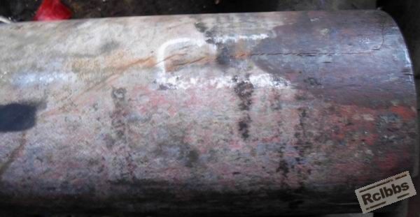

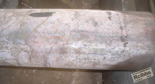

我厂有4根直径180的45钢的轴料(是一根料上锯的),用75Kw的箱式炉850度保温2小时后水淬,发现其中一根轴料,一端出现图片中样式的裂纹,请高手帮忙看下,是什么原因造成的,还用做金相不? DSCI0221-1.jpg DSCI0222-1.jpg DSCI0223-1.jpg DSCI0224-1.jpg DSCI0225-1.jpg DSCI0226-1.jpg

淬火引起开裂的可能性为大。
签到天数: 301 天
发表于 2012-2-6 21:48:13 | 显示全部楼层
材料杂质的可能性大。
签到天数: 144 天
发表于 2012-2-7 08:02:51 | 显示全部楼层
个人感觉淬火引起的裂纹的可能性也较大!建议做做金相进一步确认下!!!
发表于 2012-2-7 08:40:32 | 显示全部楼层
开裂与淬火有关,可以做金相确认一下
签到天数: 29 天
发表于 2012-2-7 08:49:24 | 显示全部楼层
先检查一下淬火前是否开裂
发表于 2012-2-7 09:08:09 | 显示全部楼层
这样的裂纹一般为材料的夹杂引起。
签到天数: 21 天
发表于 2012-2-7 09:14:59 | 显示全部楼层
感觉淬火可能性大一点,淬火时,是不是直接放在水中,静止状态淬的?
 楼主| 发表于 2012-2-9 19:36:01 | 显示全部楼层
谢谢大家的帮助,联系了供货方,该料属料头部位,通过金相检测,发现裂口部位夹杂严重。
sdust + 5 感谢反馈!
签到天数: 10 天
发表于 2012-2-9 20:42:05 | 显示全部楼层
若裂纹处是灰白色,则是淬火开裂;如果有氧化色,则是原始裂纹
发表于 2012-2-10 11:00:52 | 显示全部楼层
45出现这种情况,一般都是材料原因造成的,这么粗的件,一般淬火是没有问题的
签到天数: 49 天
发表于 2012-2-13 14:20:12 | 显示全部楼层
原材料夹杂,现在的厂家把成材率放在首位,钢锭头尾切除尽量少,就有这种现象了,你运气不错去买彩票吧!
签到天数: 1781 天
发表于 2015-4-4 11:49:46 | 显示全部楼层
估计你们的原材料有问题,45钢淬火,我们公司就从来没有淬裂的现象,生产前有探伤吗?
