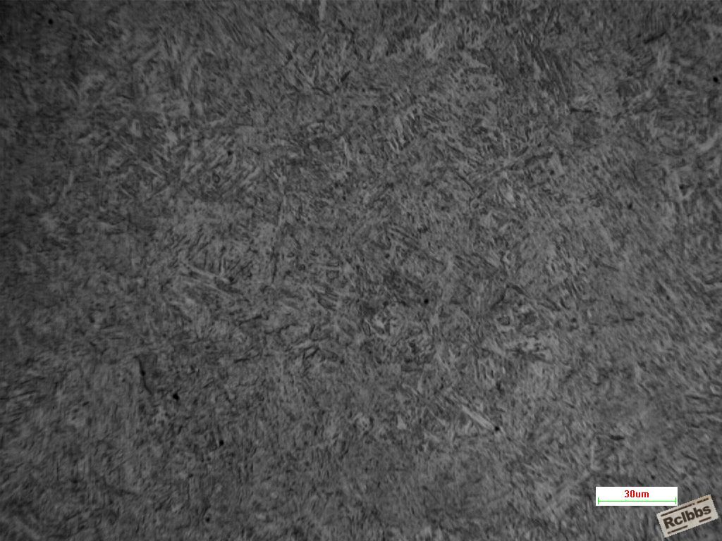

[求助] 45号钢840度水淬加200度回火2小时得到的是回火马氏体还有啥?

这个是拍的照片
发表于 2012-1-13 15:01:02 | 显示全部楼层
回火索氏体。。。等还有好多,多的就只要回火马氏体和回火索氏体
发表于 2012-1-13 17:30:27 | 显示全部楼层

请问楼主,是自来水淬火吗?
会不会开裂。我是小工件,想用水淬。
签到天数: 30 天
发表于 2012-1-15 12:47:26 | 显示全部楼层
不会吧!我们这儿820,盐淬。
签到天数: 220 天
发表于 2012-1-16 16:52:31 | 显示全部楼层
这个照片显示的组织很好,基本全淬透了,几乎看不见珠光体转变组织。
照片显示的组织是以不同位相的回火马氏体为主,其他三次碳化物在光学显微镜下是很难分辨的,45钢的残奥量也是很少很少的,同样无法在光学显微镜下分辨。

发表于 2012-1-16 18:53:49 | 显示全部楼层
一般是850,水或油淬火也可用硝盐。一般情况下是针叶状回火马氏体,也有残余奥氏体。

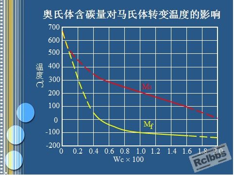

45钢这样的中碳钢的回火马氏体是针状和板条两种马氏体混合组织;
45钢的MS点是在300C以上,MF点在50C以上,通常情况下淬火都是冷却到室温的,哪里来的残奥?

楼上批评的对,一般情况下,20-T10的钢都是针叶状和板条马氏体的混合物。不会存在残奥。一般T10在850以上才会出现大量残奥,一般T10在790淬火后残奥很少可以忽略。更正一下。一般20一下是板条马氏体,T10以上是针叶马氏体和残奥。45钢如果水淬是针叶状马氏体和板条状马氏体的混合物。如果在100-250°C回火是细小的碳化物眼马氏体晶格析出,并附在马氏体晶格上形成回火马氏体。如果楼主说的工艺最后获得的应该是回火马氏体。水冷应该不会再有别的。

回火马氏体。高温回火才是回火索氏体。

还是不明白为什么没有残奥

什么是MF点?马氏体转变终了温度,过冷奥氏体在此温度下不再转变成马氏体。此时的残奥量已经很少,光学显微镜下很难分辨。
因为20钢、40钢等材料碳含量低,合金元素含量也低,Mf点较高,高于室温,正常淬火到室温,过冷奥氏体几乎都已经转变成马氏体,很难看到残奥(不是没有残奥,是极少量残奥,很难发现)。
而高碳钢或者中碳高合金钢,Mf较低,低于室温,所以正常淬火情况下,仍将保留部分残余奥氏体没有发生马氏体转变,此时显微镜下可发现明显的残奥。Ms和Mf点越低,残奥量越大。

我觉得是个很好的回火马氏体组织!请问楼主工件尺寸多大?淬火介质是什么?

我司45号钢淬火是用860度,180度回火。得到的是回火马氏体。
你用840淬火,200度回火,得到的也应该是回火马氏体。
发表于 2012-2-5 12:18:27 | 显示全部楼层
45钢我们工艺是感应加热,850左右,回火170,确实是回火马氏体,这组织是没有问题的啊,很经典的,马氏体4级左右。
