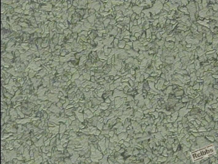

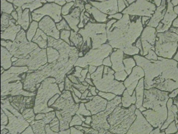

100倍
100倍
400倍
400倍

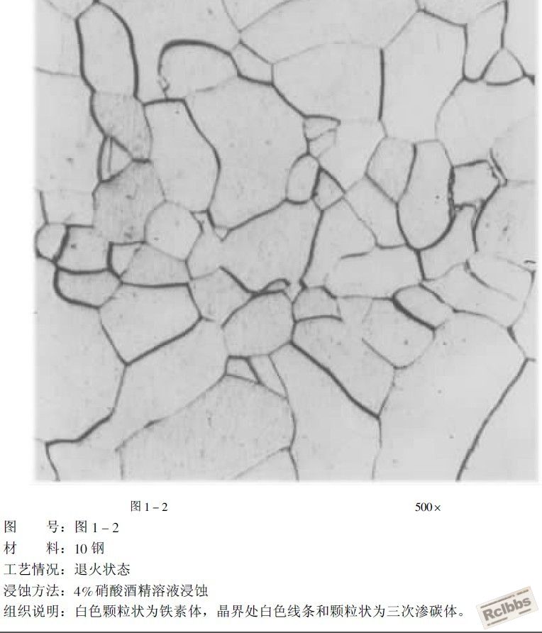

             厂家发货给我处理,870淬火结果淬火出来无硬度,当时就纳闷了,4%硝酸酒精溶液浸蚀 。金相一看不是怎么回事,我是新手对着标准看 标准上是这样描述的           材料:10#  工艺情况:退火状态  浸蚀方法:4%硝酸酒精溶液浸蚀  组织说明:白色颗粒状为铁素体,晶界处白色线条和颗粒状为三次渗碳体。       大家评评理是这样的吗?厂家是不是也该付我们的费用呢?

根据金相,不会是45号钢,可以做个碳元素成份分析。

发表于 2012-1-7 08:53:57 | 显示全部楼层
像是4.5号,哈哈。开个玩笑!金相也不像淬火态的

发表于 2012-1-7 21:20:52 | 显示全部楼层
一是楼主图片不是淬火态组织,二可以进行化学成分分析,三是可以根据你所分析凭据向对方协商索赔
发表于 2012-1-8 09:28:19 | 显示全部楼层
不应该是45号钢,碳含量应该比较低,淬不上火,楼主做个化学成分测定.

发表于 2012-1-9 16:24:34 | 显示全部楼层
C含量应该在10个以下,淬火淬成这样不奇怪

发表于 2012-1-11 17:38:10 | 显示全部楼层
典型的工厂管理混乱,下面干活的小兵遭殃。呵呵,有光谱直接打一下,成分就出来了阿,几分钟的事情,再说看图也不像淬火后的样子啊
