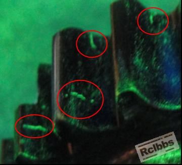

材料成分就是  铁铜碳,其中铜含量2%,碳含量0.7%,铁就是余量。
先前问了下论坛里的,说Fe-CU-C的也有
也有说 这是烧结铁基自润滑轴承材料,这种材料具有是高硬度高强度。
我们采取高频淬火,基本上齿部淬透,硬度达到HV600以上,但是发现裂纹,基本每齿都有,肉眼看不出,是做磁粉探伤看出。
淬火温度大概在880~900度,喷40度 自来水冷却 ,及时低温回火。
请看图,高频淬火齿腰HV650,齿底也需要 0.3HV450  硬度是没有问题的,就是裂

我之前做粉末冶金的齿轮遇到过齿部开裂的。建议你1:考虑更换淬火液由自来水更换为PAG:
                                              2:考虑冷却水流量是否合理;
                                              3,看加热时间和电流或电压设置是否合理,有没有调整的空间。                                      4,以上都要通过试验验证,确认好条件后再做上下限试验。

你拍个图片看看吧。还有你的技术要求是什么?那你的检测结果又是怎样?请提供。

我以前曾遇到过粉末冶金齿轮齿部感应淬火开裂的情况,具体要看一下是如何的一种裂纹,包括工件形状等,具体工件的实际开裂状况还需要具体分析。故需要工件形状、裂纹状态、大概工艺等情况。

我粉末产品高频淬火是淬的油,有时没有控制好还裂。

发图了。。请看贴子````谢谢帮忙`````

你这密度怎么这么低,我接触到的最差也是6.8,最好的给奥迪、宝马汽车做齿轮的齿部表面密度接近钢材的密度了。粉末冶金密度越低,空洞越多越大,油淬应该没有PAG液淬火好,你用PAG淬火试一下吧。

本人不才,不知道您怎么看出密度低?就个磁粉探伤出来的图,我刚去对方问问看,他们密度达到7.9左右```

使用低浓度PAG不喷液 浸淬 看看效果 我以前做过粉末冶金的汽车零部件齿轮 是这样做的 不知道对朋友有没有帮助。

钢材密度7.8,你的7.9牛,好好检测一下密度吧,再做个试片将齿部切割抛光后好好看看。

边加热边冷却,自下往上,喷淬,不过冷却用的是自来水。
加热温度在880~900

100KW 高频机
产品:齿轮
外径40MM,内孔20MM,厚10MM
你这个产品为什么不设置好的线圈一次性加热后再冷却呢?不是很大的东西啊!!!!!
你得检讨一下你们的线圈设计哦   ,这种东西一次性加热没有问题的!这种材料PAG冷却也是没有问题的,
不过有时候流量大了也会出现裂纹哦
