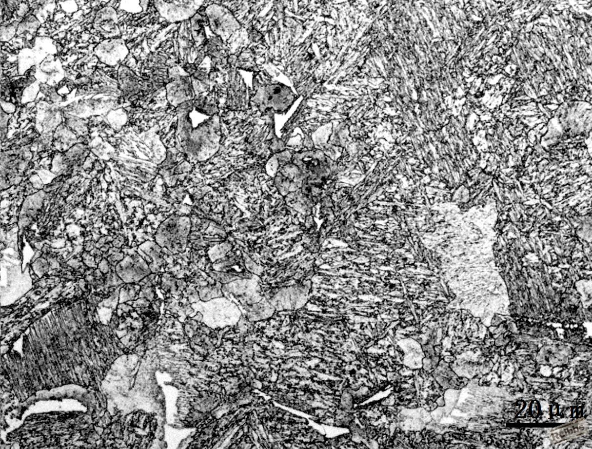

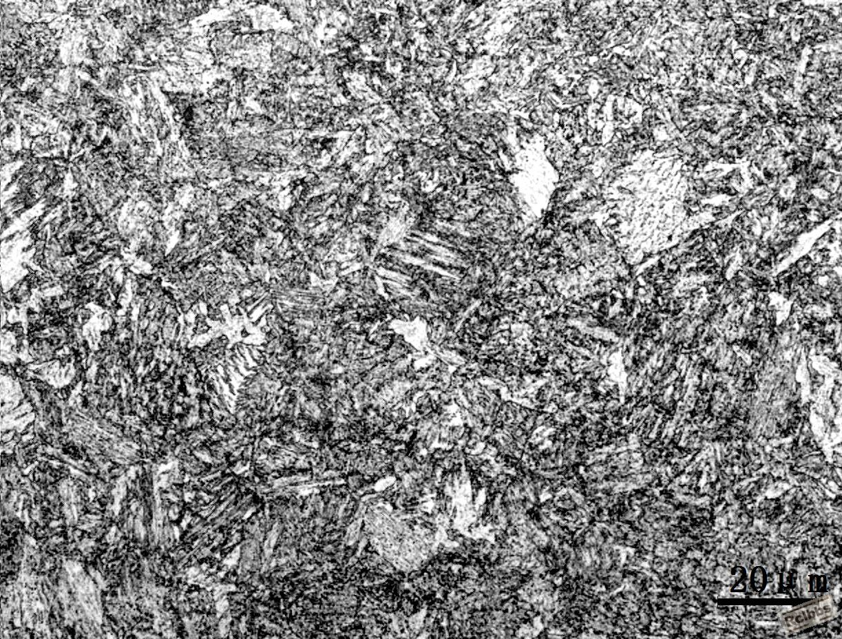

下面是两个样品上的照的显微组织照片,高手请指教!
以下照片均为500倍放大
2#样品500倍
2#样品500倍
2#样品500倍
2#样品500倍

这是什么状态的试样?

认不清,但是感觉是不良组织,第一张大块不均匀的白色组织应该是铁素体吧~加热不充分或冷却不足一样

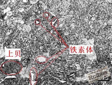

组织中友上贝+块状铁素体+索氏体,感觉是调质态的,调质级别7级。
发表于 2012-2-26 00:33:24 | 显示全部楼层
同意六楼的看法,组织形态是上贝+块状铁素体+索氏体,是处于调质组织,但是热处理淬火工艺不良出现现在的样子,不知楼主技术要求是怎样的?
