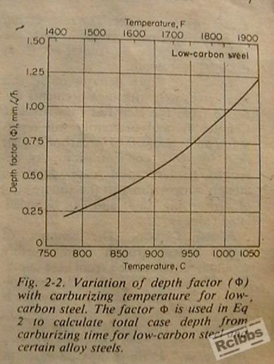

在渗碳温度、碳势保持一致时,低碳钢、某种合金钢渗碳层总深度与渗碳时间的平方根成正比:
           d = Φt1/2
比例系数Φ与渗碳温度而变化见下图

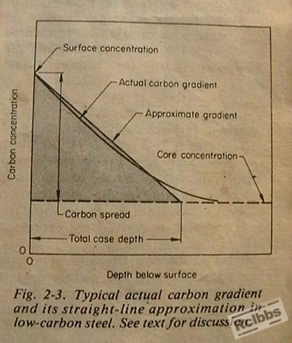

二. 近似的碳浓度分布是一直线
常用渗碳钢表面碳浓度0.6―1.2%C心部含碳量0.12―0.25%C时,下图中近似的碳浓度直线与典型的实际碳浓度分布曲线十分接近,近似的碳浓度直线下三角形面积与实际碳浓度分布曲线下的面积没有大的误差。
三.总渗碳层
由表面至近似的碳浓度直线与心部碳浓度线之交点的距离为总渗碳层深度,总渗碳层深度处的碳浓度比心部碳浓度高0.07%C
