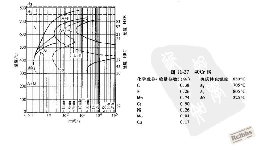

看雁湖岗日出 发表于 2011-12-15 17:41
我司都是小件棒料.如何得到下贝氏体.等温温度多少.
     我做过的是球墨铸铁等温淬火,箱式炉加热出炉迅速进入硝盐槽内250~350°C保温1.5~2小时。40Cr用同样方法应该可以得到下贝氏体组织,由于没有具体做过提供不了工艺参数,在热处理手册上可以查找40Cr等温冷却C曲线图:
根据图中指示温度经过试验不难得到需要的结果。
