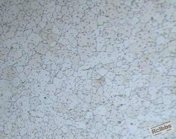

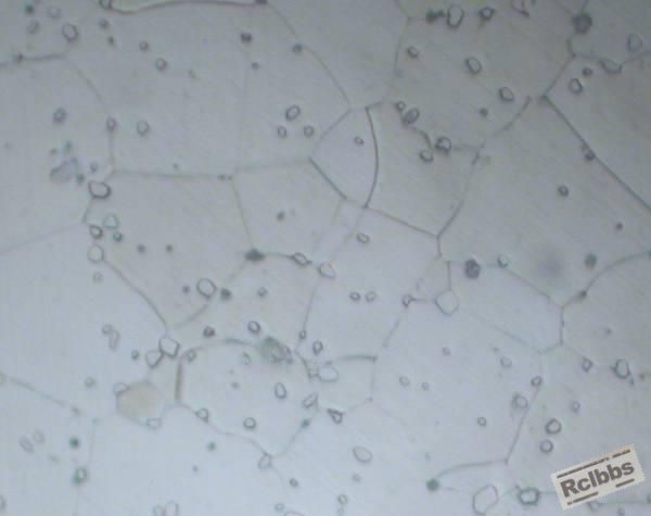

[讨论] 446金相组织分析 冷加工性能
发表于 2011-11-29 11:00:02 | 显示全部楼层 |阅读模式
签到天数: 270 天
发表于 2011-11-29 11:36:34 | 显示全部楼层
这是要说什么呀?怎么感觉试样有点脏呢!
发表于 2011-11-29 15:14:28 | 显示全部楼层
应该是铁素体基体+一些游离渗碳体,还有一部分应该是你制样产生的脏污或侵蚀过度
签到天数: 193 天
发表于 2011-11-29 19:18:28 | 显示全部楼层
楼主,上图片想说什么呢,组织看上去还好呢。
 楼主| 发表于 2011-11-29 20:40:15 | 显示全部楼层
签到天数: 193 天
发表于 2011-11-30 18:44:12 | 显示全部楼层
制样没有制好,可能是水没吹干。。。
 楼主| 发表于 2011-12-3 22:10:57 | 显示全部楼层
毛毛的 发表于 2011-11-30 18:44
制样没有制好,可能是水没吹干。。。
吹干了,不可能是水的。
 楼主| 发表于 2011-12-3 22:13:46 | 显示全部楼层
σ相是什么样子的,会不会是σ相?或是其他的
签到天数: 226 天
发表于 2011-12-4 11:08:02 | 显示全部楼层
446是什么材料,组织分析应结合工艺来判断,请楼主提供相应信息
