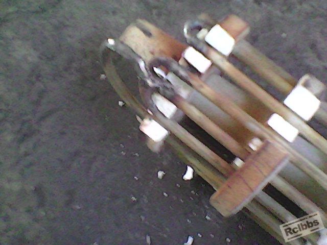

DSC_0000728.jpg 最近箱式炉的炉丝总是出问题,大家根据图片,帮分析一下原因,看看有何解决办法。,变形的炉丝为接线柱的一根。

贵公司的箱式炉保温性能如何?厂家卖给贵公司的质量有检测过嘛?

这是什么材料的炉丝,形状没有见过,但是从图片上看,容易断处发生在弯头处,,该处单位面积内产生的热量较高,易断。

这是炉丝撑破瓷盘后,辐射管内壁相接触造成的局部短路现象,局部的温度过高狐疑造成此现象!

应该是先伸长、弯曲,而且明显的接线柱一根伸长大造成后与相邻的炉丝接触烧断。

当时磁管没有涨破,是后来拆卸时碎的。

原因有2:1.辐射管内有氧化皮等杂物,2.最上面的瓷垫在更换芯子时碰坏了,起不到挡住电阻下移的作用,电阻丝下移碰到底部外壳行成短路烧坏。另外更换芯子后要手动输入电流,约30-40%,电流太大,电阻丝澎胀太大撑坏了瓷垫也会造成2的现象。仅供参考。
