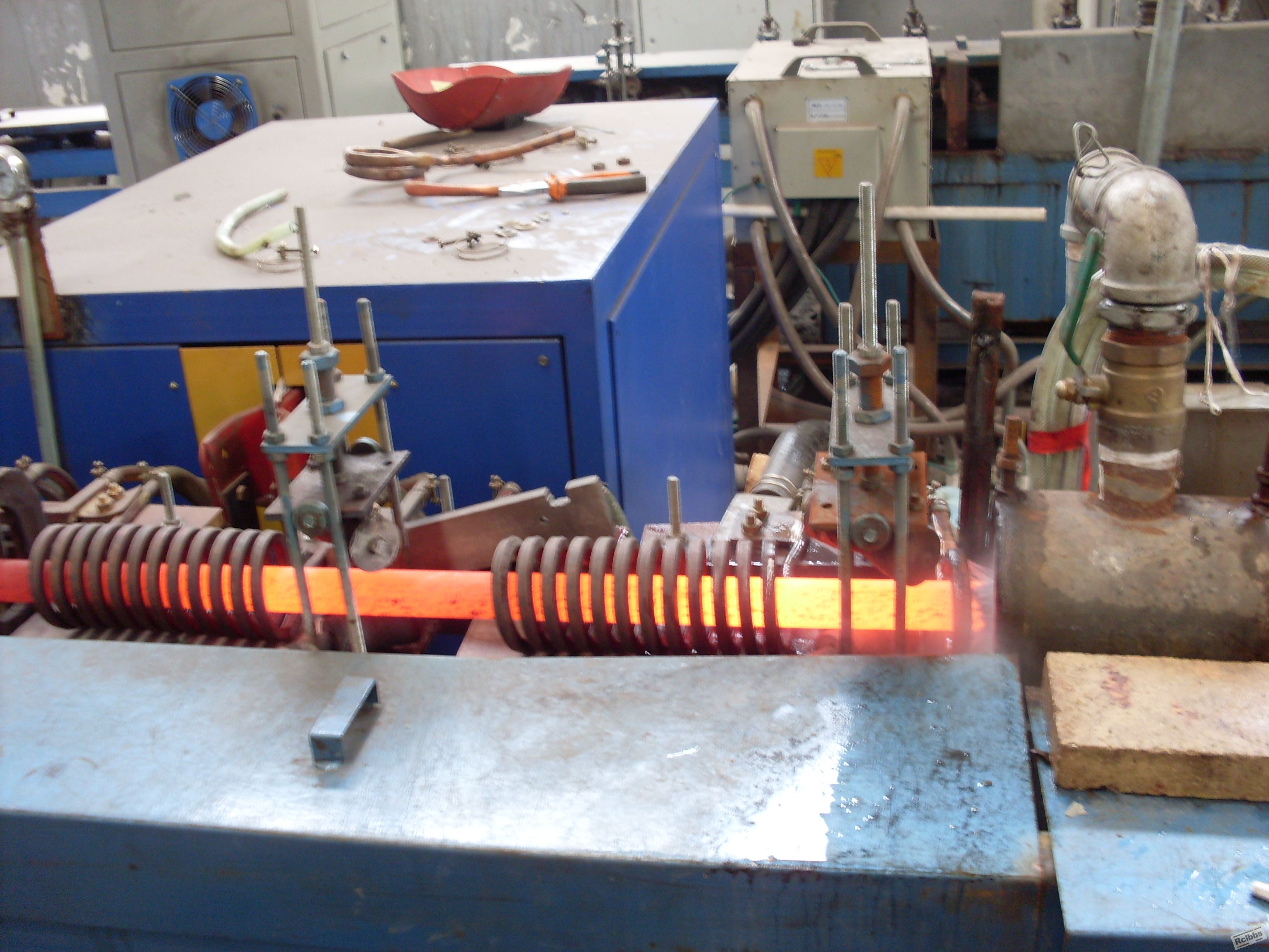

发表于 2011-11-18 21:39:34 | 显示全部楼层
jean 发表于 2011-11-18 09:43
论坛有做感应热处理生产线的可以出来发表一下高见的啊,谢谢
传一个感应热处理生产线的图片:
秋天的风 + 10 感谢上传!
签到天数: 10 天
 楼主| 发表于 2011-11-19 11:45:51 | 显示全部楼层
谢谢上传一手资料,感觉现场有点乱啊
