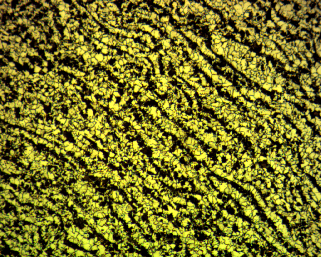

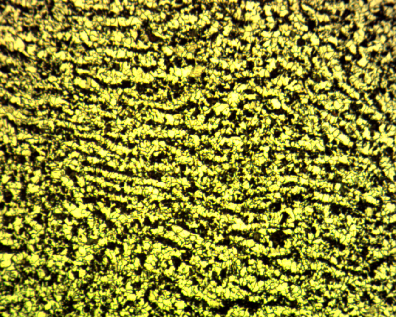

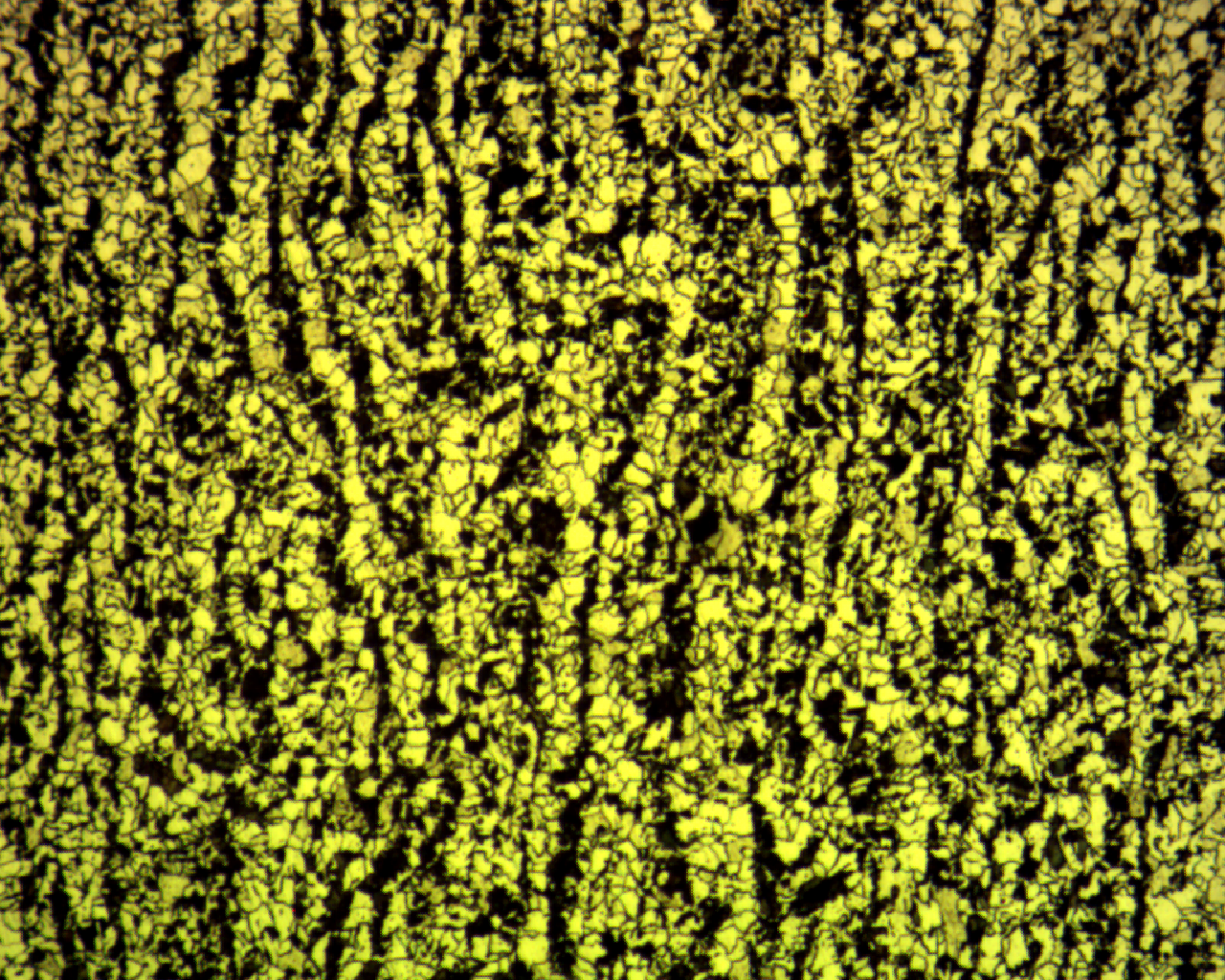

材料16MnCr5S5
目前我只找到一个低碳钢,中碳钢的带状组织评级标准
请问这个低碳合金钢采用哪个标准
请专家给这个带状组织评级下 100X
发表于 2011-11-14 22:46:44 | 显示全部楼层
这个图片是多大的视场,就根据GB/T13299-1991的带状组织进行评级
发表于 2011-11-15 13:30:22 | 显示全部楼层
就是嘛,和标准做对比就搞定了撒
