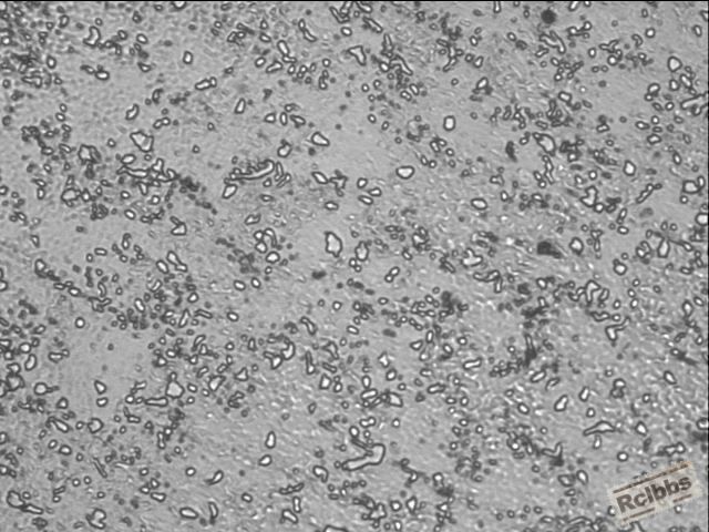

图片为20CrMo球化退火后金相组织500X,工艺不祥。参照JBT 5074-2007 低、中碳钢球化体评级 标准无法评定,其中图像中的白色边棱分明是不是铁素体呢 形成的机理是什么, 希望能得到大家的帮助 如图:

图像中的白色边棱分明部分应该是被颗粒化的铁素体,20CrMo在两相区保温时会出现A,F,P共存的组织,而且F因部分溶解而呈现颗粒状,在冷却时,A发生转变,而F被保留下来就是这样的了。。。
