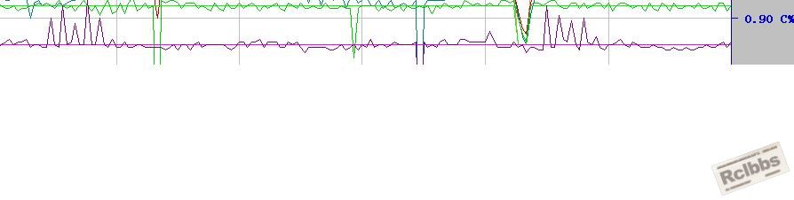

 楼主| 发表于 2011-11-6 21:02:02 | 显示全部楼层
各位大侠,我想问的是为什么不是连续出现?
时有时无呢,一段时间波动就小,一段时间波动为什么就大了呢,期间各种介质的工艺流量没有变化呀!
请看下图,是长周期界面下的碳势曲线,最下面紫色的线就是异常波动,波动不连续,隔一定时间出现!

发表于 2011-11-6 21:08:07 | 显示全部楼层
1  还有一种可能就是N2是制氮机供给的吧,纯度不够,氧探头积碳了,所以通入氮气后会短时升高Cp值。
2  可以在通入N2前,手工烧一下碳确认一下。
 楼主| 发表于 2011-11-7 19:22:29 | 显示全部楼层
我这用的是专业厂家送的液氮,纯度应该是有保证的!
