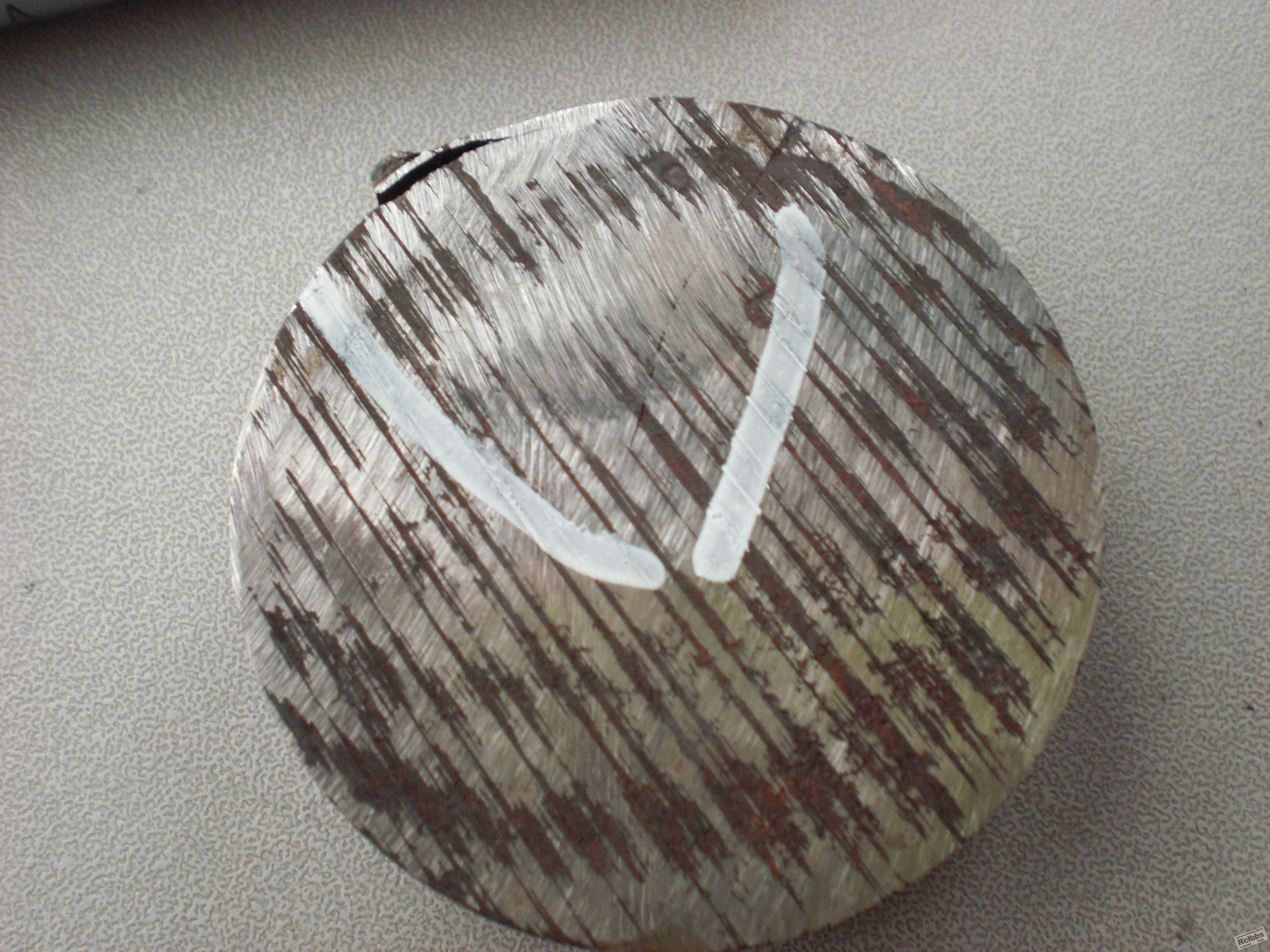

麻烦大家帮忙分析一下,这个裂纹是怎么回事?这个是45钢的材质,做调质处理,硬度为27-32HRC,尺寸为¢50mm×13mm,此批共五百多件,开裂14件,望大家帮我分析一下。谢谢!

LZ能更详细介绍调质过程?参数?   就看你内容,个人觉得调质硬度偏高?
   弱弱的问下 ,调质硬度貌似用HB测量吧  呵呵~
发表于 2011-11-2 16:09:54 | 显示全部楼层
可以用油淬试一下,或许能改变裂纹倾向。
发表于 2011-11-2 16:10:48 | 显示全部楼层
开裂的倾向,采用缓冷降低组织应力。

发表于 2011-11-2 16:16:24 | 显示全部楼层
做个金相吧,看看是淬火裂纹还是......

发表于 2011-11-3 09:32:49 | 显示全部楼层
yangheyun109 发表于 2011-11-3 09:29
我们调质之后的工件一般都是用洛氏硬度计打的硬度。
个人觉得洛氏硬度计在HRC25以下数据精确度不高

发表于 2011-11-3 09:42:04 | 显示全部楼层
感觉表面像是棒料热轧重皮,在热处理冷却时打开。
 楼主| 发表于 2011-11-3 09:54:40 | 显示全部楼层
这些裂纹有没有可能是材质问题?
发表于 2011-11-3 09:57:55 | 显示全部楼层
yangheyun109 发表于 2011-11-3 09:54
这些裂纹有没有可能是材质问题?
也有可能。图片上裂纹感觉找不到裂源

发表于 2011-11-11 10:05:57 | 显示全部楼层
可以用油淬下试试,另外这个硬度应该是用洛氏硬度比较准确吧

发表于 2011-11-11 11:21:51 | 显示全部楼层
看个金相比较清楚,这样不好判断。

发表于 2011-11-11 14:01:32 | 显示全部楼层
楼主的零件如果是水冷的,裂纹就是正常的了。建议提高淬火温度油冷。厚13mm是45钢水淬产生裂纹的危险尺寸。

发表于 2011-11-12 09:02:33 | 显示全部楼层
根据500件批量只出现14件开裂,工艺问题可能性不大,可对材质化学成分进行分析,做金相检查。
