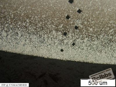

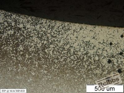

但是听日本人说渗碳心部有些白色的(不是特别白)的是M,我在论坛上看的:齿轮渗碳组织:
1001131028cb2648de47f0be9c.jpg.thumb.jpg 100113102880b0109a5ed03331.jpg.thumb.jpg
有专家分析:表面出现中间转变组织,也就是我们说的屈氏体(图中白色部分是马氏体组织,马氏体区中间黑色网状的是屈氏体)。
M呈白色,请问是为什么?

朋友 你第三张里面是有屈氏体 也就是白色中间的黒色组织
