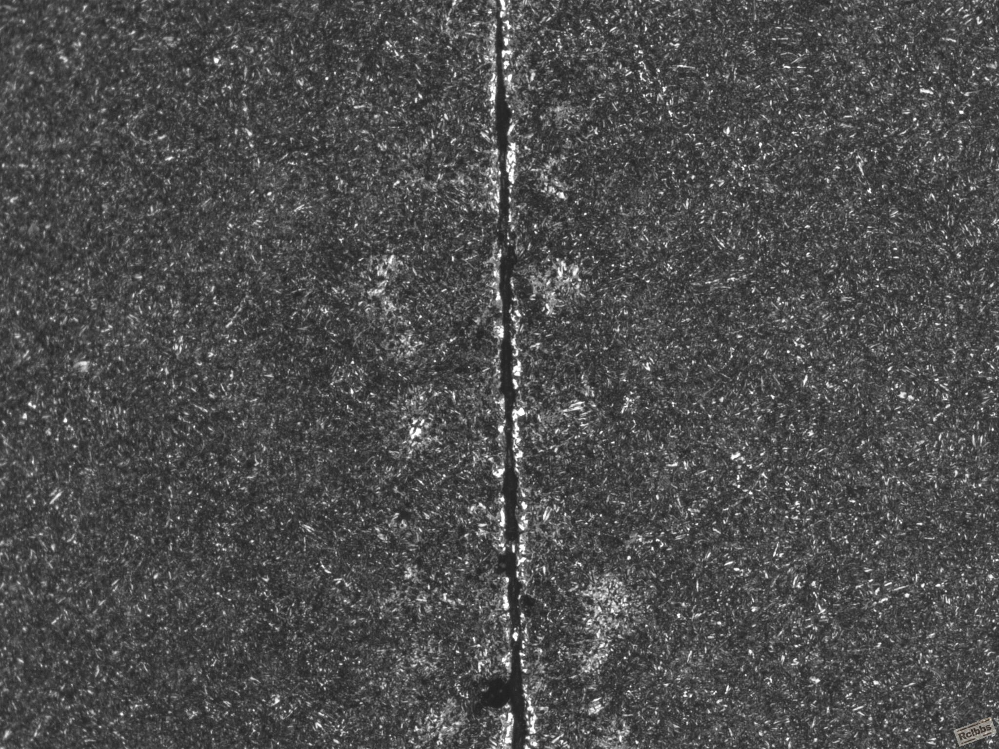

听楼主的描述好像是隔段时间就会出现,那你看看出现的位置,我感觉像是设备问题,只是凭空猜测啊,还需你进一步观察!

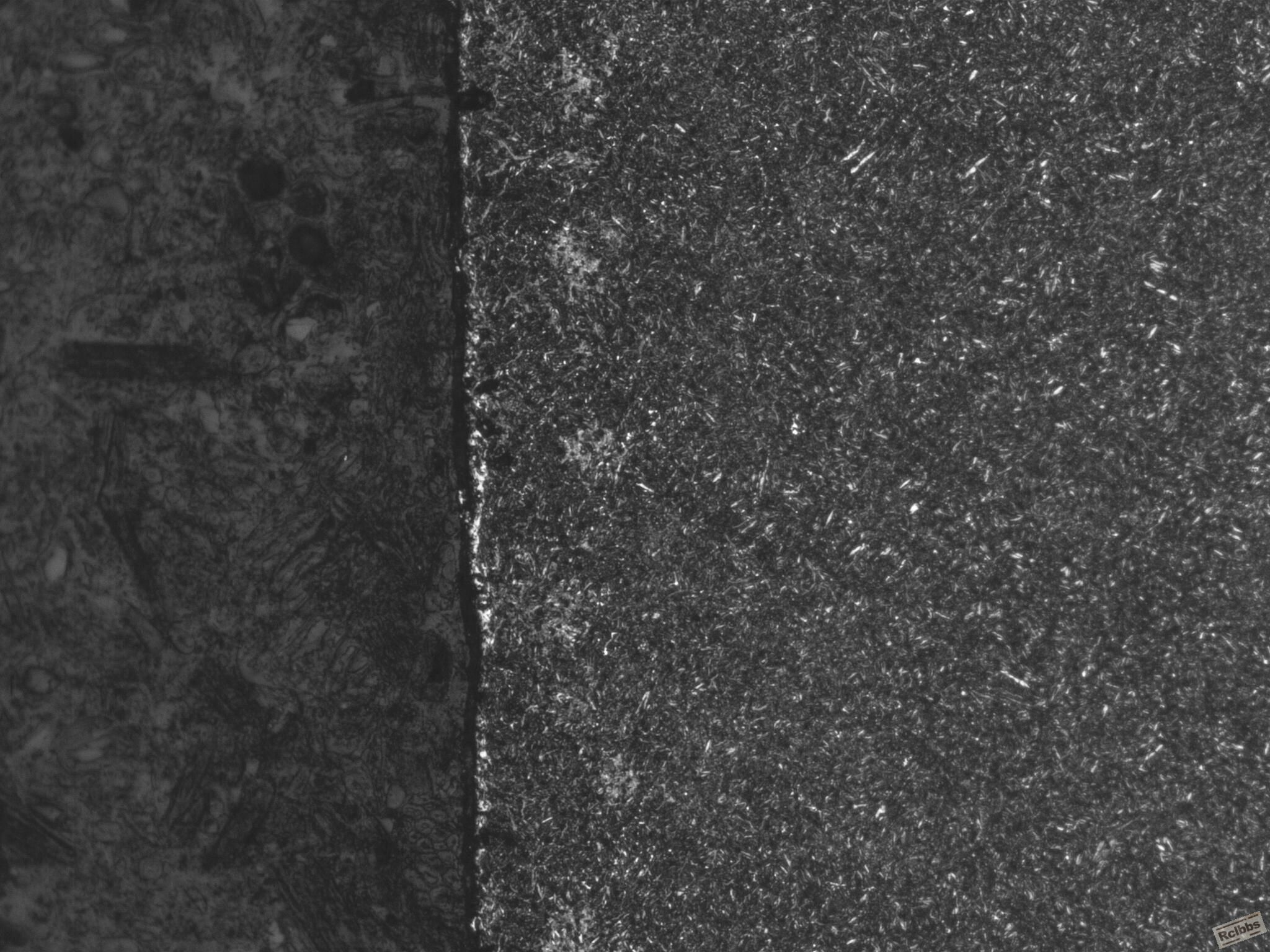

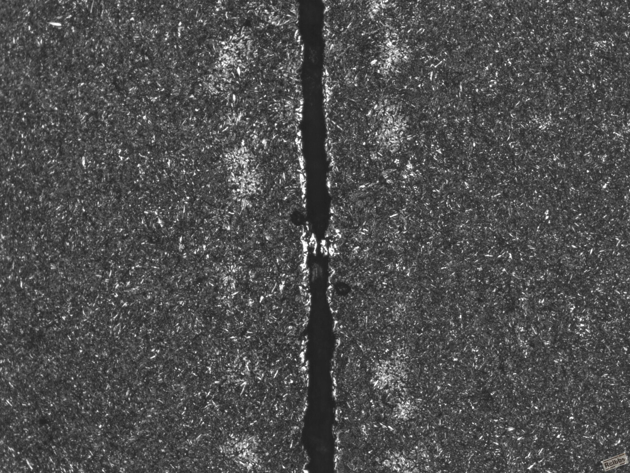

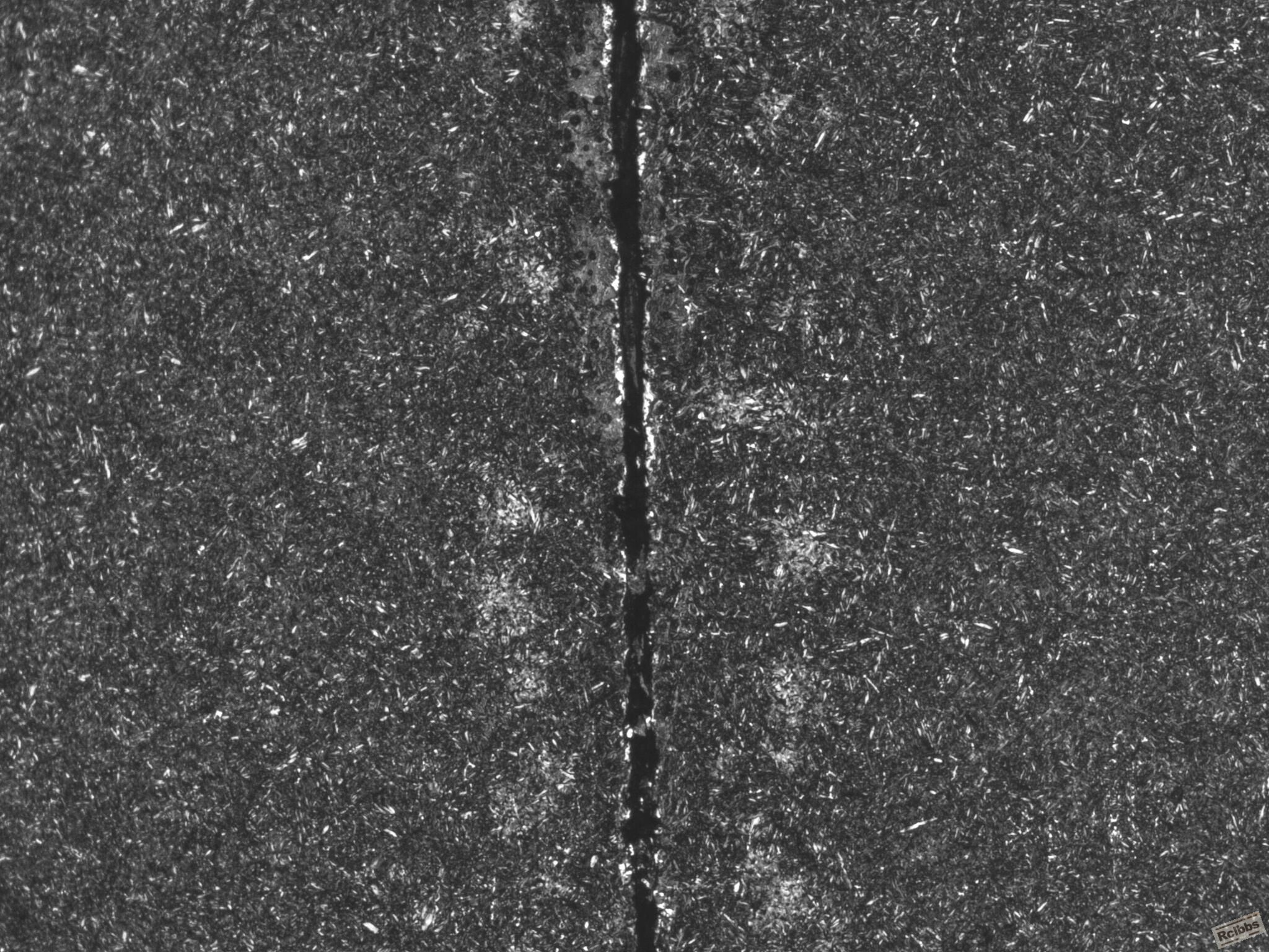

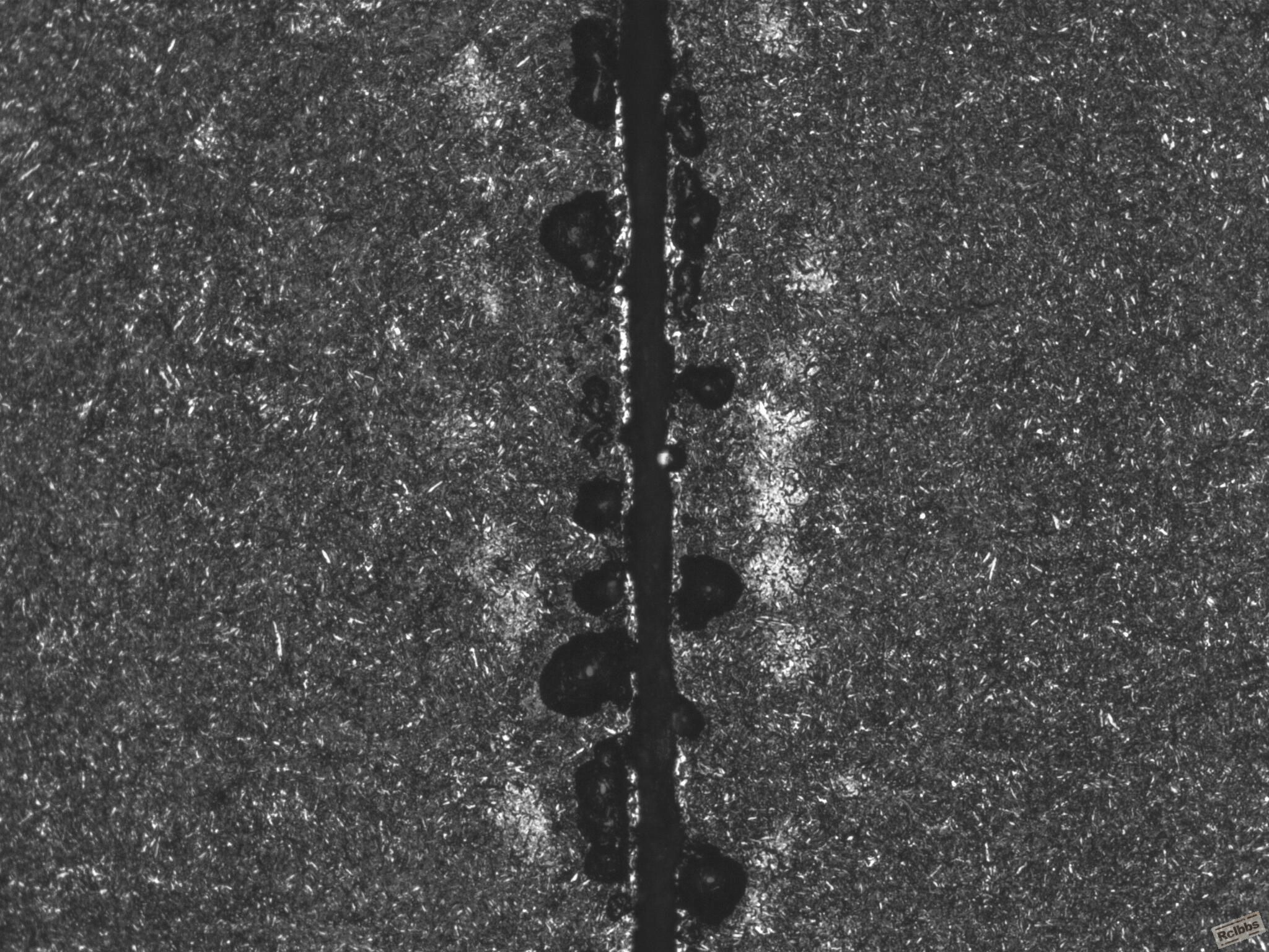

高合金铸铁经调质后,端面次表层出现白色亮带,工艺:第一阶段930℃120min,碳势1.0,第二阶段1010℃60min,碳势1.0,油淬;回火580℃60min。出现频率20%左右,是设备原因还是工艺原因,随机出现让人很揪心,我想问下这样的组织产生的具体原因

端面次表层出现白色亮带。此白色亮带是否是轻微脱碳产生的铁素体?

能否提供再放大的倍数,我想如果是轻微的脱碳,为什么不是净表面,而是次表面
