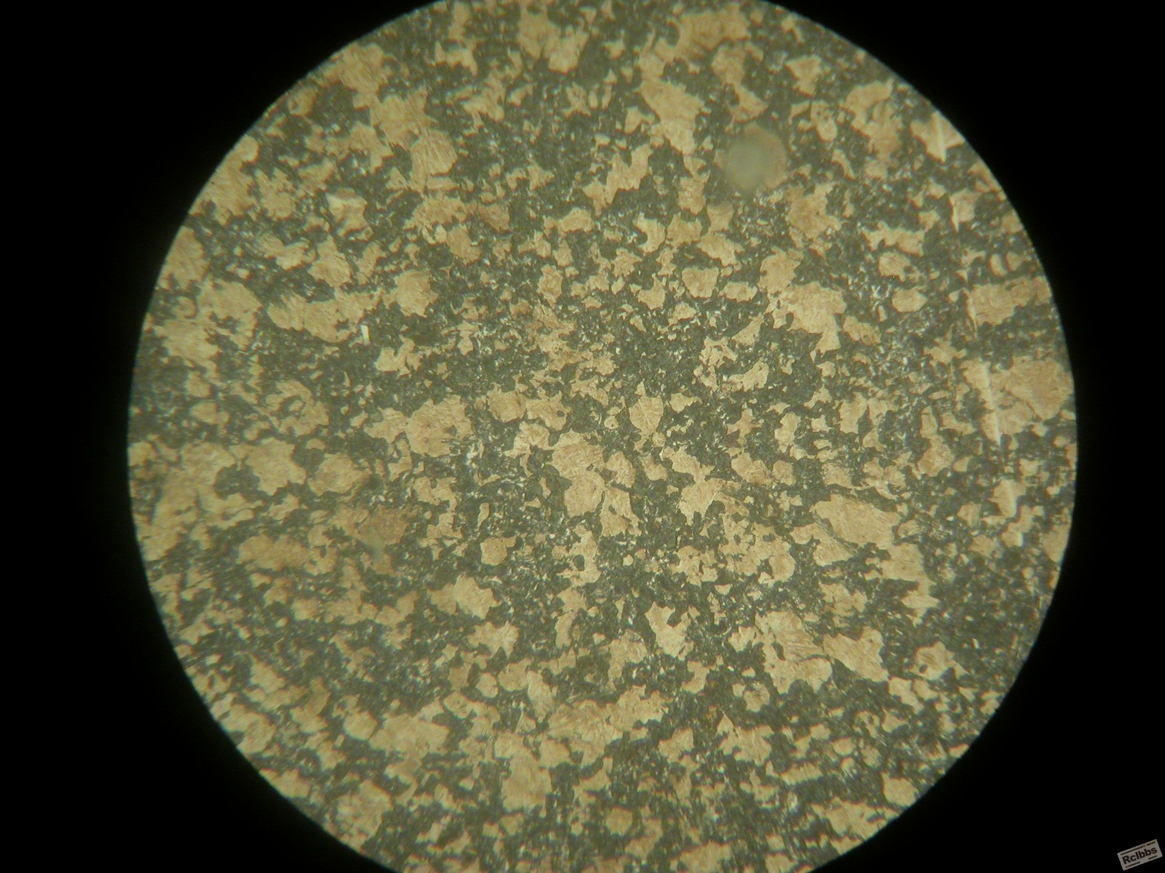

[求助] 谁帮我看看这张图组织,及热处理方式
发表于 2011-10-27 16:54:43 | 显示全部楼层 |阅读模式
DSCN8174.JPG 图为45# 热处理要求是局部高频淬火,
签到天数: 9 天
发表于 2011-10-31 16:38:27 | 显示全部楼层
应该是屈氏体(黑色)+马氏体(浅黄色)+少量铁素体(白色)
个人意见!
回复 顶 3 踩 0
发表于 2011-10-31 10:43:24 | 显示全部楼层
我看着像调质的心部组织,组织F和P,你是不是取错地方,没取到高频的地方
回复 顶 1 踩 0
 楼主| 发表于 2011-10-27 16:55:29 | 显示全部楼层
该图放大的倍数是500X
签到天数: 526 天
发表于 2011-10-27 17:33:45 | 显示全部楼层
原材料状态吧,没看出高频淬火来。
签到天数: 6 天
发表于 2011-10-27 18:00:03 | 显示全部楼层
你这组织明显是热轧或正火状态,不是高频淬火组织,要么拍照是心部,要么是原材料
 楼主| 发表于 2011-10-28 08:18:47 | 显示全部楼层
怎么金相显微镜下看起是黄颜色的?不是应该是白色吗
签到天数: 144 天
发表于 2011-10-28 08:25:26 | 显示全部楼层
发表于 2011-10-28 08:31:03 | 显示全部楼层
同意四楼,明显的正火态组织,看不到有高频淬火组织的特征。。。
 楼主| 发表于 2011-10-28 08:31:30 | 显示全部楼层
qlf_126 发表于 2011-10-28 08:25
金相显微镜滤片的问题呗!!!
这到底什么原因啊,新手求解释啊
签到天数: 36 天
发表于 2011-10-28 11:48:00 | 显示全部楼层
你的取样部位是在高频区吗?而且高频淬火层很浅的。
签到天数: 89 天
发表于 2011-10-28 17:20:13 | 显示全部楼层
拍的位置不是感应淬火区吧?淬火区应该是马氏体的,未感应的区域是原始组织,就这个正火态的了。
签到天数: 9 天
发表于 2011-10-30 21:48:44 | 显示全部楼层
M+T+F,应该是加热不足。
发表于 2011-10-31 08:06:23 | 显示全部楼层
请注明拍摄区域。
一般感应淬火过渡区组织和该组织一致。
另外如果感应淬火加热温度不够,感应淬火层内也可能出现该组织。
该组织为马氏体+贝氏体+少量铁素体组织。
签到天数: 1306 天
发表于 2024-1-1 09:19:04 | 显示全部楼层
屈氏体(黑色)+马氏体(浅黄色)+少量铁素体(白色) 这个要么的加热不足导致,要么是高频的过渡区热传导导致。
签到天数: 1130 天
发表于 2024-1-1 12:43:45 来自手机 | 显示全部楼层
铁素体+屈氏体组织,应该是中碳钢正火组织
签到天数: 30 天
发表于 2025-7-10 10:54:08 | 显示全部楼层
都是高手,见解很独到
签到天数: 30 天
发表于 2025-7-10 10:54:51 | 显示全部楼层
我认为应该是中碳钢正火组织
签到天数: 1255 天
发表于 2025-7-11 08:01:09 | 显示全部楼层
正火不可能有屈氏体与马氏体,应该是淬火加热不足.
签到天数: 26 天
发表于 2025-7-24 15:56:25 | 显示全部楼层
我觉得是过渡区,M+P+F网
