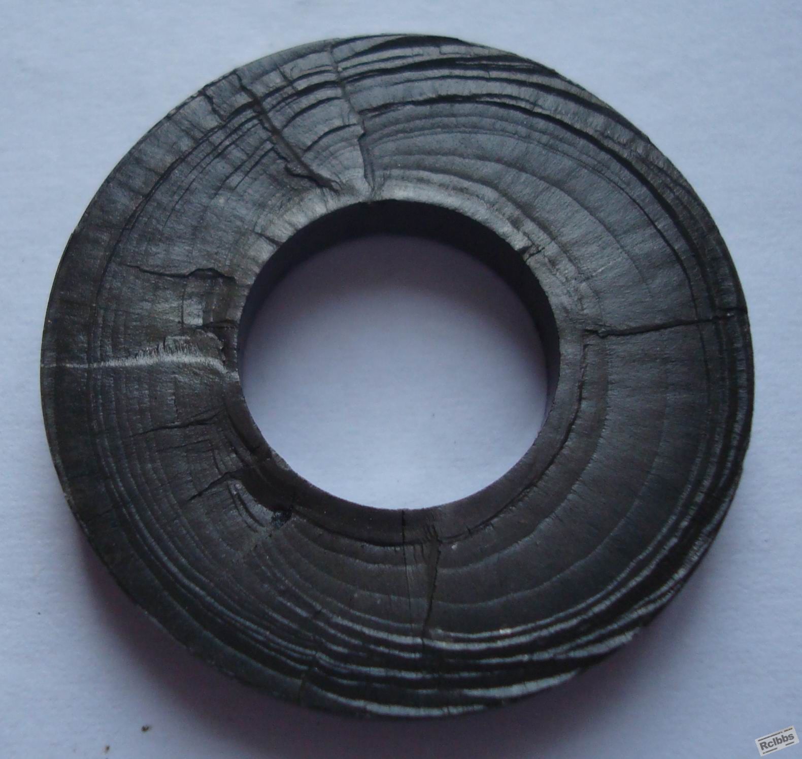

断面形貌!

十多年了,才见到这次经典断口
发表于 2011-10-23 19:55:03 | 显示全部楼层
旋转弯曲疲劳断口?
签到天数: 226 天
 楼主| 发表于 2011-10-23 19:59:57 | 显示全部楼层
应该还有拉压应力吧,我觉得
发表于 2011-10-25 10:49:00 | 显示全部楼层
请专家做个断面形貌分析吧,让大家学习学习~!
签到天数: 226 天
 楼主| 发表于 2011-10-25 21:23:20 | 显示全部楼层
就一个典型的疲劳断口,可惜没电镜,否则倒可以分析分析

我的眼神真不好,看了半天感觉象真空炉里用的高温压制的石墨纤维垫片!!见笑了.

乍一看,像个橡皮圈。怎么断口是黑的,没有金属的质感?

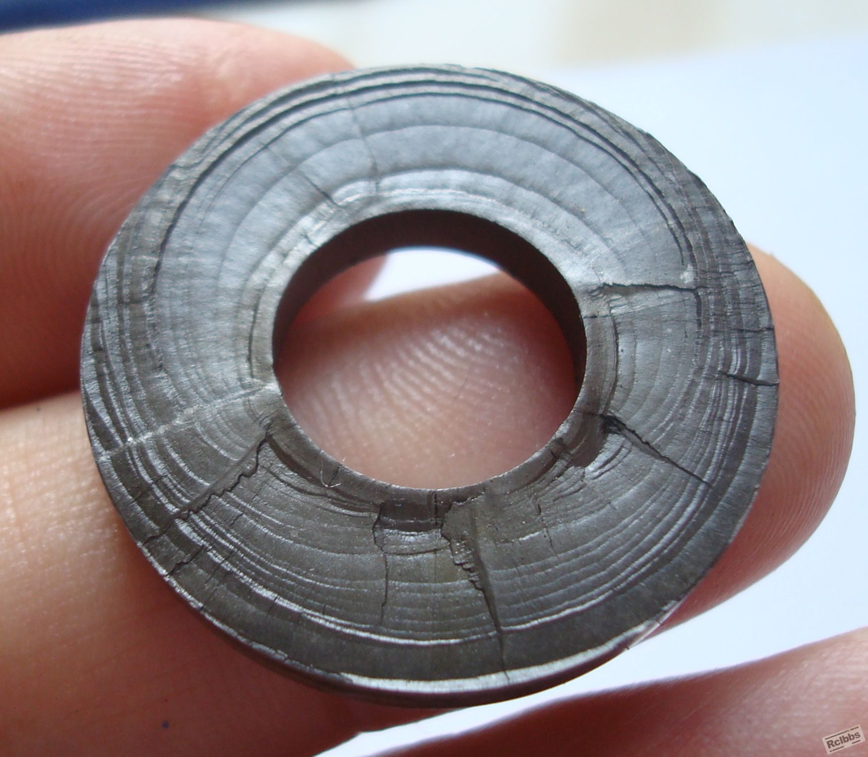

 楼主| 发表于 2011-10-26 20:36:53 | 显示全部楼层

源区位于内部,由内向外扩展,

真没看出其中奥妙,开始以为是个轮胎了,见笑了!
