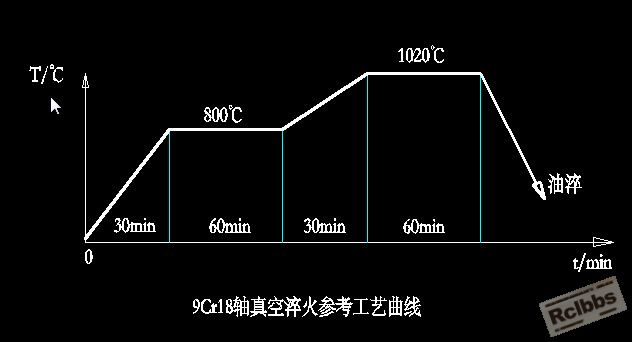

 楼主| 发表于 2011-10-18 10:48:53 | 显示全部楼层
我的工艺是:如下图所示
没有冷处理设备,油温35℃左右
温度提高到1070-1100后,残余(参与)奥氏体量会不会增加?我没又没有冷处理设备,硬度能起来么?
