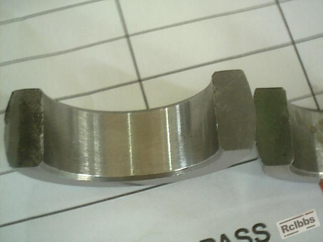

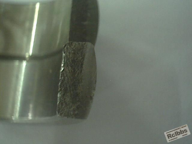

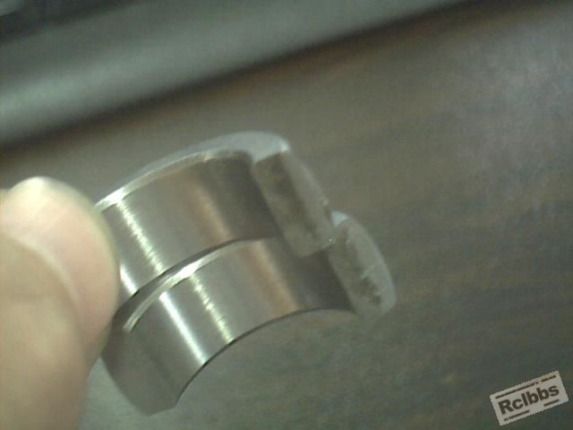

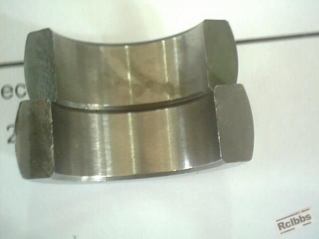

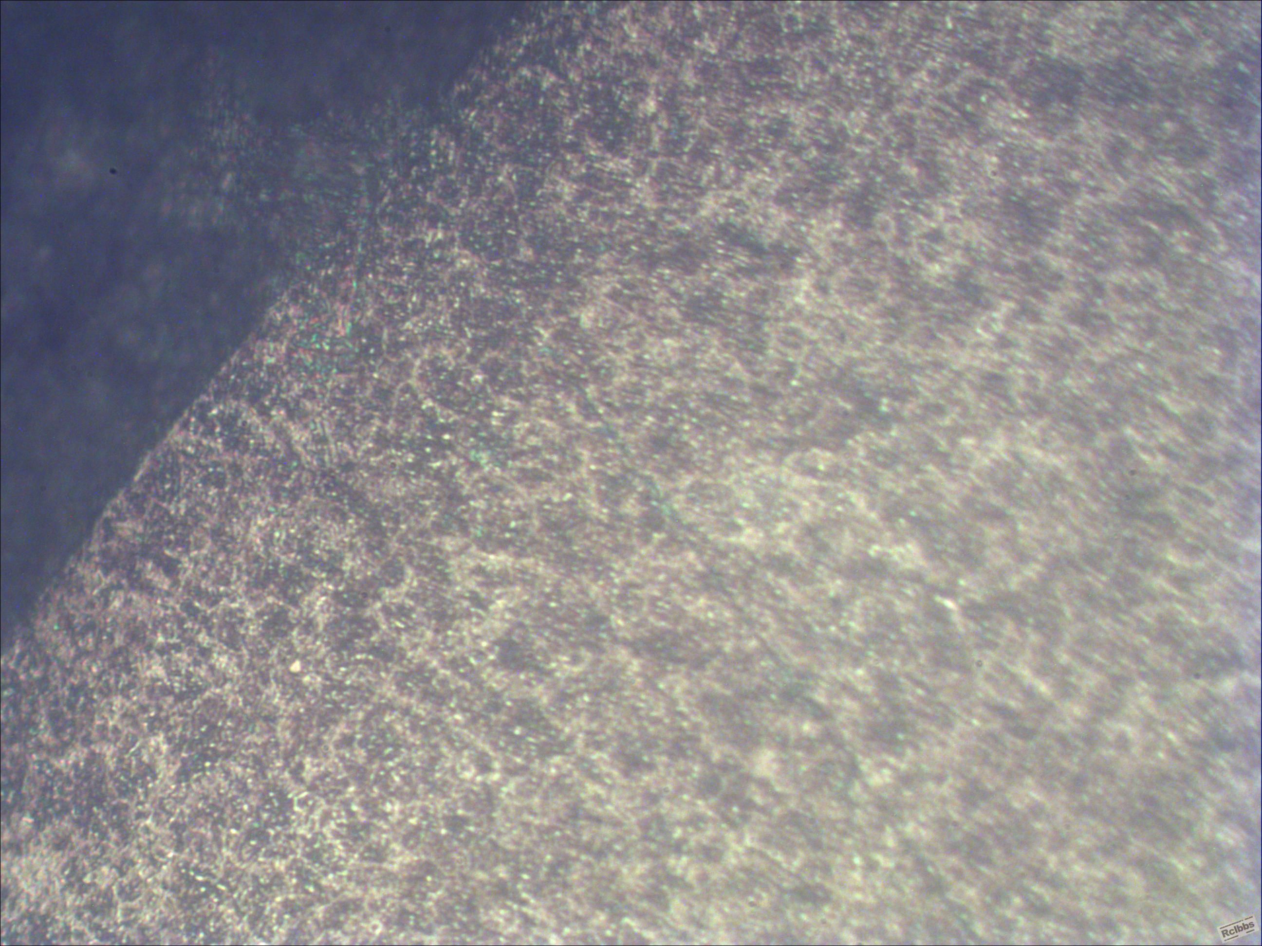

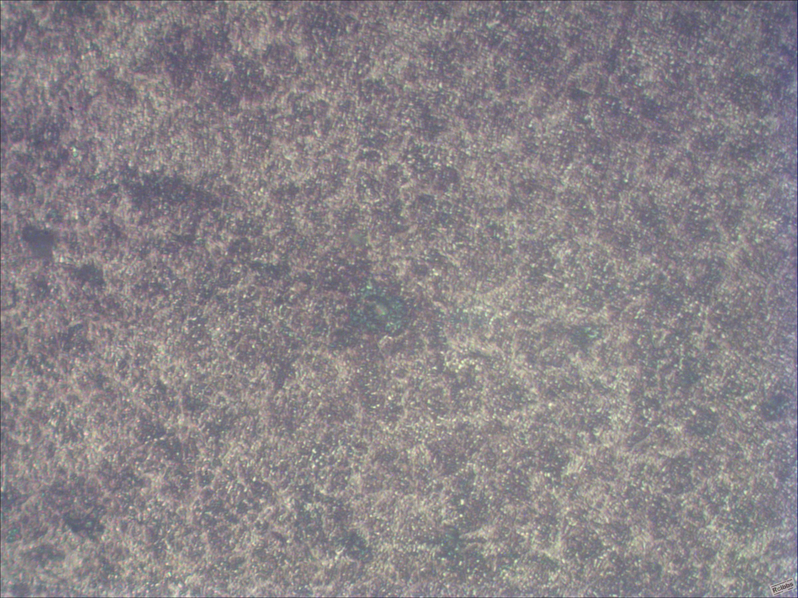

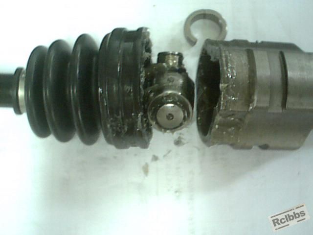

此零件为汽车传动轴内一小配件,传动轴试车时车身抖动严重,拆开后发现内部滚动圆环破裂,材料GCr15整体淬火,硬度62-63HRC.裂纹源于内径处!下面是断面图:及组织图,初步分析装配犯卡使内环负载疲劳损伤,现在从组织上不能排除是否之前有裂纹诱导疲劳裂纹?大家帮看看?

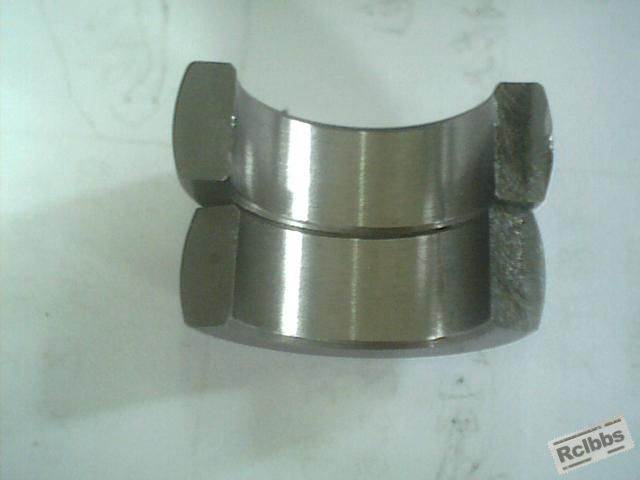

上面图片未上传上去,现在上传
破裂件图,内部中间
破裂件图,内部中间
破裂口
破裂口
破裂后有较强磁性
破裂后有较强磁性

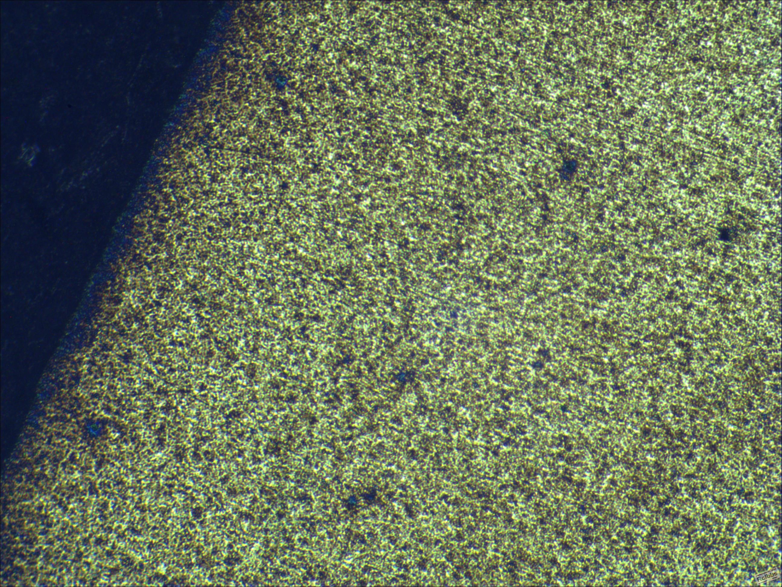

表面组织400倍
表面组织400倍
心面组织400倍
心面组织400倍

ETJ类等速万向节,内轮开裂!
裂纹附近组织上未见明显异常,比较难判断呀!!
应该是在研磨完成后产生的,理由,裂纹附近未见冷却液侵入的痕迹。
请楼主看下端面、内径倒角附近是否有研磨烧伤!

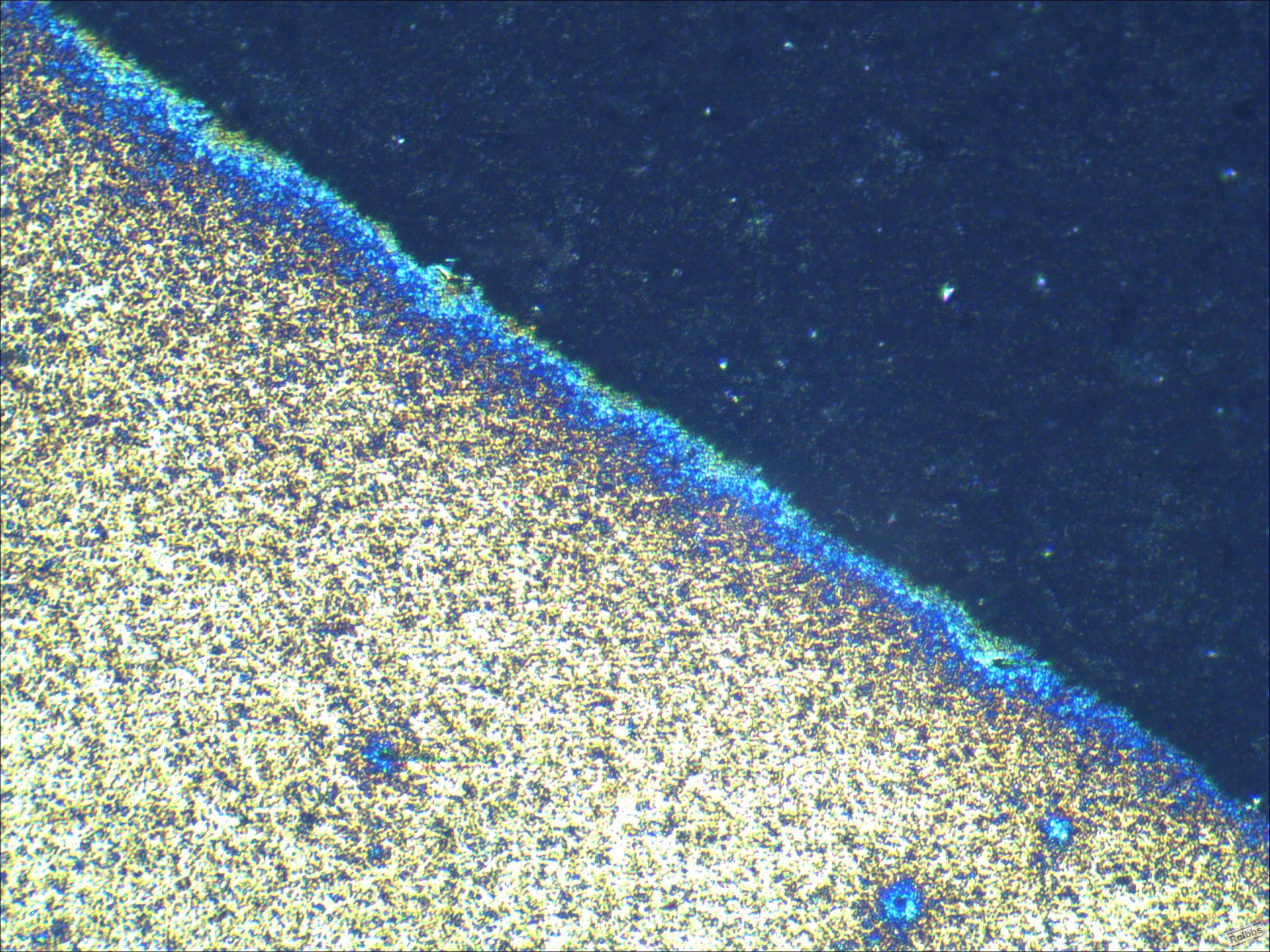

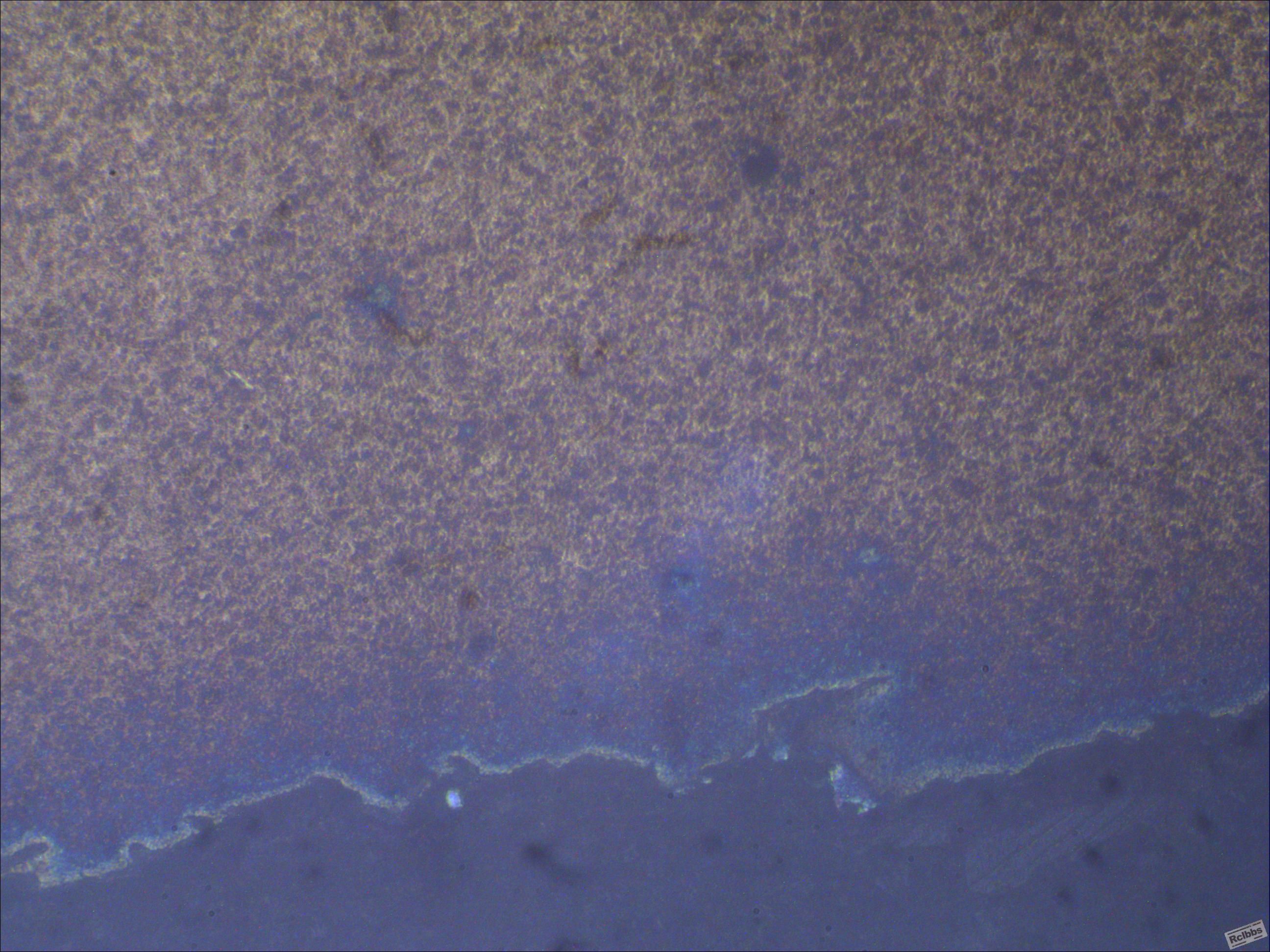

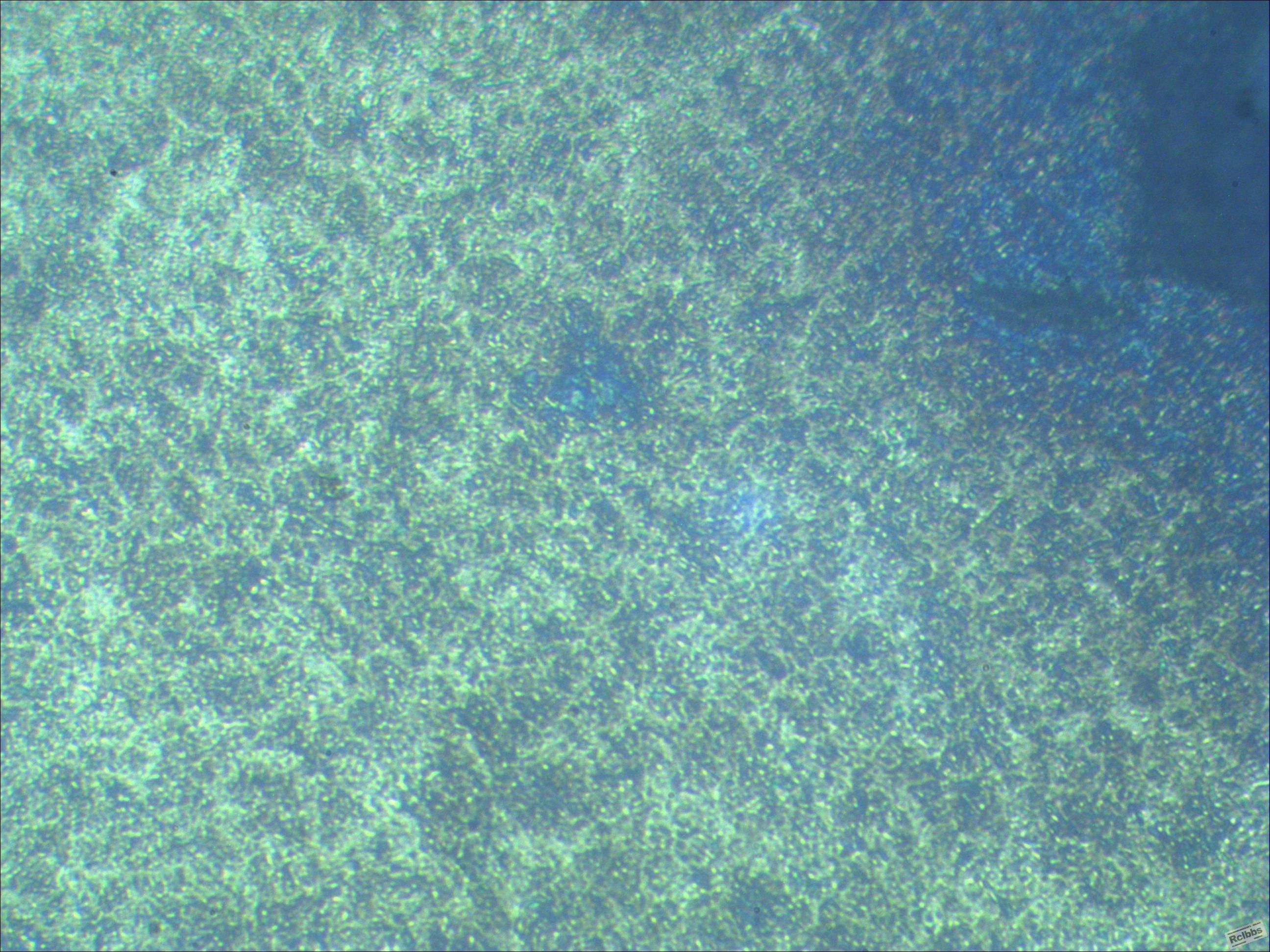

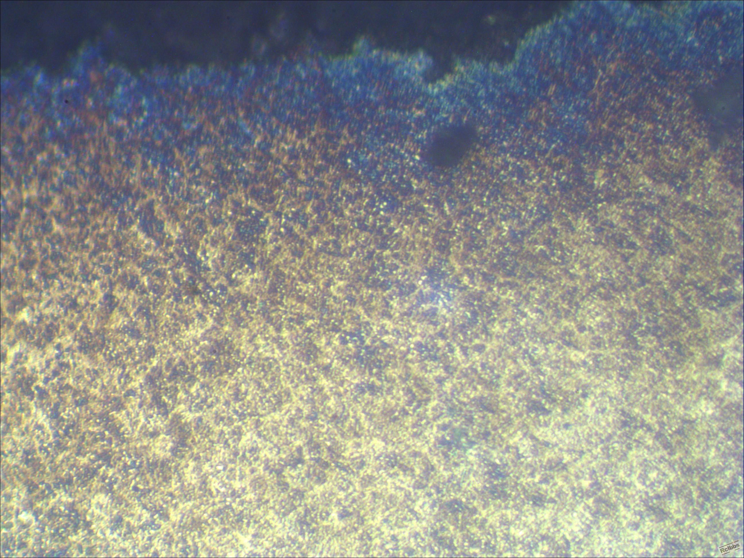

我又重新浅腐蚀了下,将黄色色片那掉,拍了一组照片,腐蚀后发现断裂面较容易腐蚀,表面颜色成蓝灰色,在蓝灰色处打微氏硬度61HRC,无此颜色处硬度63HRC,未破裂处表面腐蚀蓝灰色较少.如下图
破裂表面400倍
破裂表面400倍
破裂表面100倍
破裂表面100倍
破裂表面100倍
破裂表面100倍
破裂表面400倍
破裂表面400倍
未破裂处表面100倍
未破裂处表面100倍

发表于 2011-10-14 15:37:33 | 显示全部楼层
运转中产生磁性的说法没有听说过,周围有磁性材料吗?
断口分析需仔细观察断口的形态,找出裂纹源,然后对裂纹源进行分析。你的断口图片看不清楚,不敢忘断。
你上面的几张图片看不出什么异常状况,马氏体组织及表面脱碳都很好。

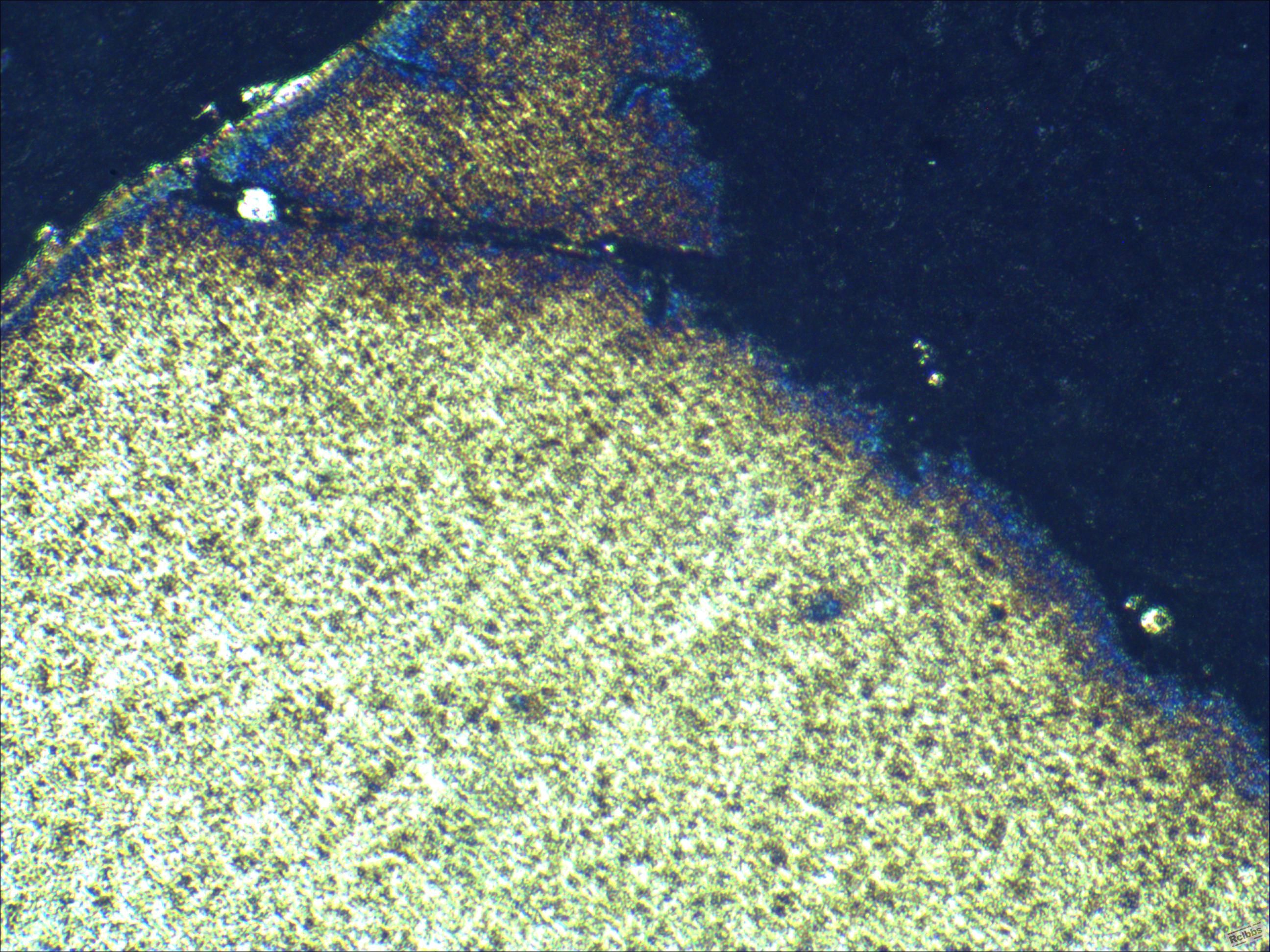

发表于 2011-10-14 15:46:37 | 显示全部楼层
那么楼主的热处理工艺是否合理呢,看组织没有什么不同变化,正常的;第二图有一条很细的裂纹线路,断口形态图片看不清,无法评论;断口组织表面觉得有烧伤痕迹。磨削方面是否有烧伤痕迹?装配是否合理到位;最后一张配件是否运转良好,配件材料是否有问题也得查验

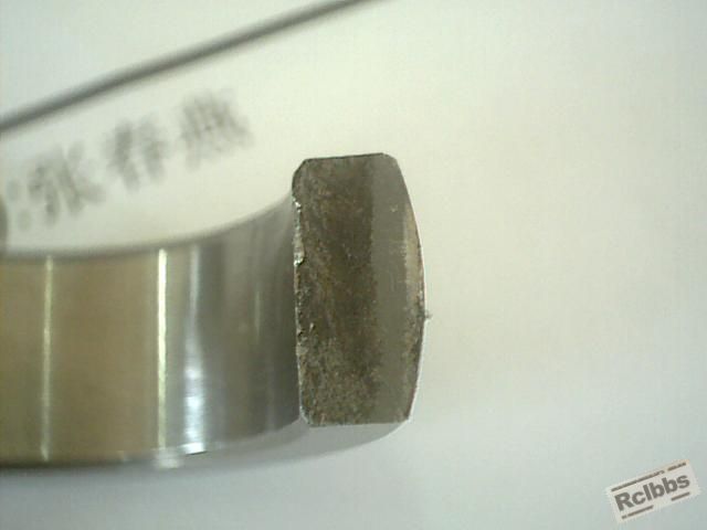

谢谢!上图均是在裂纹源拍的组织图,氧化因该是疲劳受力过程中发热造成,实物图拍的不好用摄相头拍的,再拍下

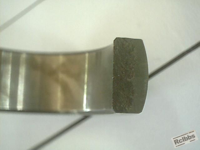

谢谢了,在组织上没看出什么问题,夹杂物也挺少,磁性一说以前真没听所过,印象中金属间相互摩擦阴阳电子会失恒所以就有了这样的假设,拍的表面组织都是在裂纹源拍的,

发表于 2011-10-15 07:50:49 | 显示全部楼层

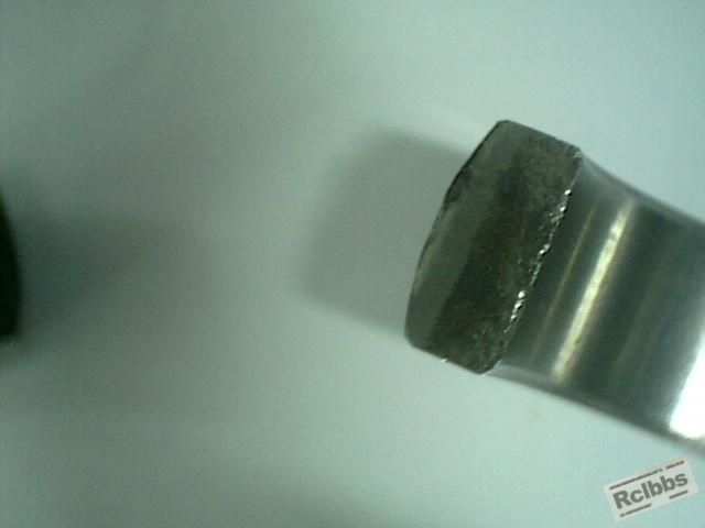

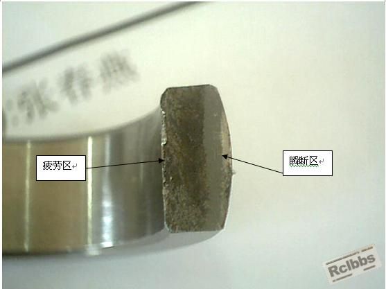

你这产品是锻造的吗?断口看上去分二部分,近内径部分颜色较暗,怀疑淬火前存在裂纹。断口的图片还是不够清楚,不能确定。
 楼主| 发表于 2011-10-15 08:46:48 | 显示全部楼层
zHANG_999567 发表于 2011-10-15 07:50
你这产品是锻造的吗?断口看上去分二部分,近内径部分颜色较暗,怀疑淬火前存在裂纹。断口的图片还是不够清 ...
是锻造的,断裂源的断口是分两层,内圈应该为疲劳源,可能不是淬火前的裂纹,现在就是看不出自前有裂的痕迹,表面无脱碳,组织也是好的,感绝挺奇怪的,外圈为瞬断区.

发表于 2011-10-15 18:14:59 | 显示全部楼层
   个人看法可能装配时配合过紧 影响到内部变形 滚针运动受磨损 有轻度氧化色  表面硬度降低体积膨胀过 是开裂主要因素与组织脱碳无关,
签到天数: 108 天
发表于 2011-10-15 18:39:40 | 显示全部楼层
你说的蓝灰色的边缘组织我见过好几次,个人认为是高温氧化所致,在裂纹产生后孔径配合变松,内孔打滑温度较高,内孔处形成了高温回火或者氧化,故会形成蓝灰色硬度下降的现象。
